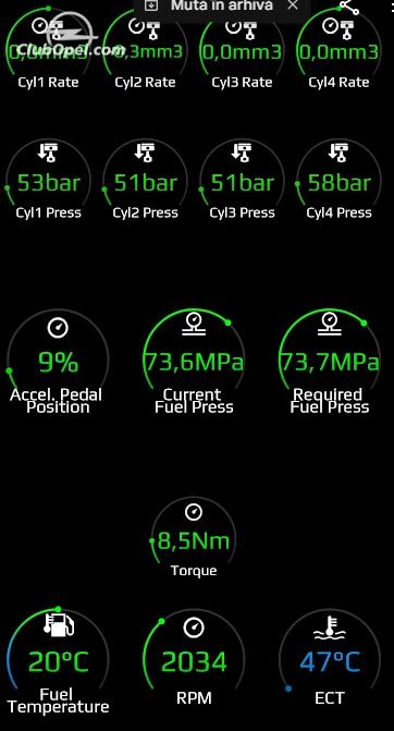

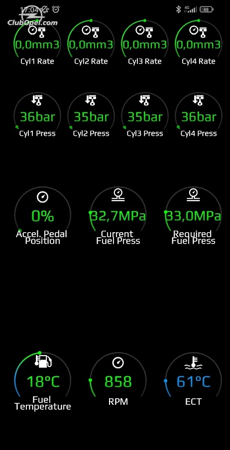

Masina mea porneste bine doar daca temperatura este peste 18 grade , de la sub 15 pot sa imi iau adio. Nu am nici.o eroare pe tester , am avut doar bujiile (cele cu senzor) toate 4 arse , le.am schimbat cu unele din dezmembrari aproape noi , in plus masina de pe care le.am luat a pornit pe 4 grade cu bujiile respective foarte bine . Dar degeaba , a mea tot nu vrea . Pana acum am schimbat urmatoarele piese:
-Pompa rezervor;
-Filtru Motorina;
-Senzor presiune rampa injectoare;
-Rampa injectoare
-Bujii;(toate 4functionale)
-Senzor map , maf curatati cu spray specific.
-Baterie;
-Saibe de foc(pentru ca am scos injectoarele)
Iar injectoarele au fost verificate la un centru Bosch, toate sunt in parametrii de functionare , fara probleme.
Egr.ul este functional , l.am actionat din tester.
Daca folosesc spray de pornire , pleaca si nu mai am probleme.
Dupa ce o pornesc nu mai am treaba , porneste pe tot parcursul zilei . pana a doua zi de dimineata cand se repeta povestea.
Atasez poze cu cativa parametrii ai masinii
