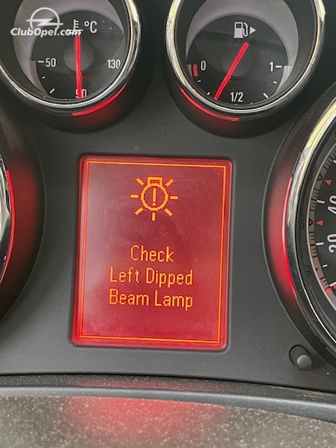

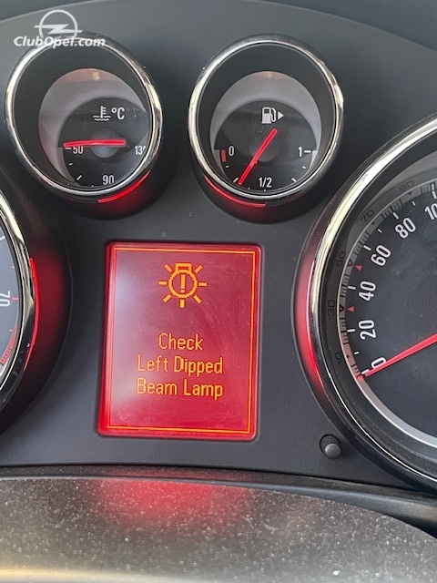

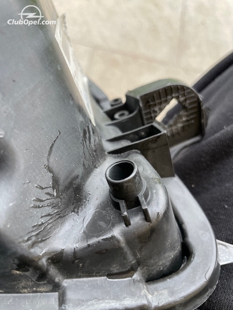

Nu mai functioneaza becul pentru faza scurta-lunga la farul din stanga. Am schimbat becul cu unul nou, dar tot nu se aprinde. Am avut ceva condens in far, dar am curatat aerisirile din spate si acum vad ca nu mai apare.

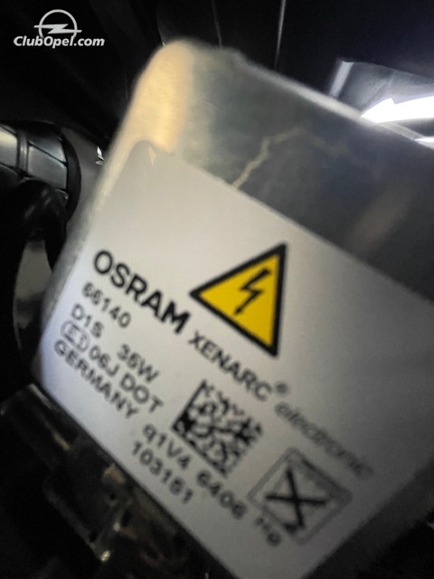

Ce nu mai apare becul sau condensul?
Becul este un H7? Adică ai 2 becuri câte unul pentru fiecare fază sau ai un H4 un singur bec pentru ambele faze?
Ai verificat partea electrică? Ai curent în mufe?
L. E. Acum am observat balastul. Mulțumesc @sebage!

Xenon.

Ledurile functioneaza, deci este curent. Nu functioneaza becul ala din lupa

Cred că "droserul" este cauza. Ce se vede în a treia imagine din primul post, unii denumesc și "balast" acea piesă. Mută de pe dreapta pe stânga și te lămurești dacă este defect.

L-am mutat pe cel din dreapta in farul din stanga si tot nu functioneaza
  • corsablue
  • Mesaje scrise: 2,973
Dar cel din stânga a fost verificat și el?
Acum știi sigur că este o problemă pe: fire, mufe, siguranțe, relee. Dacă te știi cu electrica/electronica va fi ușor altfel cauți un electrician auto... Sau la întâlnirile Clubului din Sibiu sigur găsești sprijin.
Dar becul acela nou este sigur funcțional? Adică l-ai pus pe dreapta și se aprinde?
