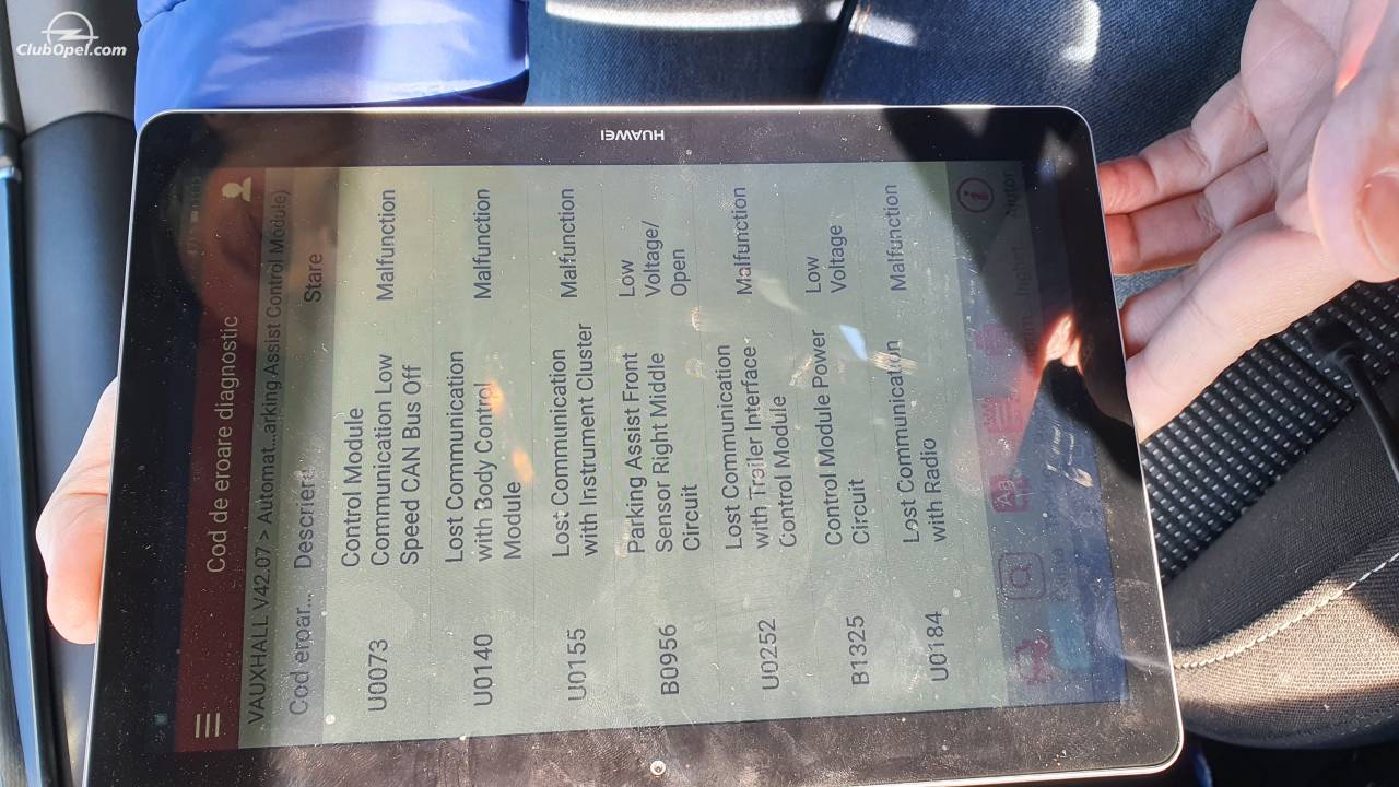

Faza 1: Toata povestea a inceput prin ianuarie cu simptomele de genul : in timpul mersului se restartau toate ceasurile de bord si navi (motorul mergand ok in continuare). Uneori, chiar fara cheie in contact, ceasurile si navi ramaneau pornite (luminate).

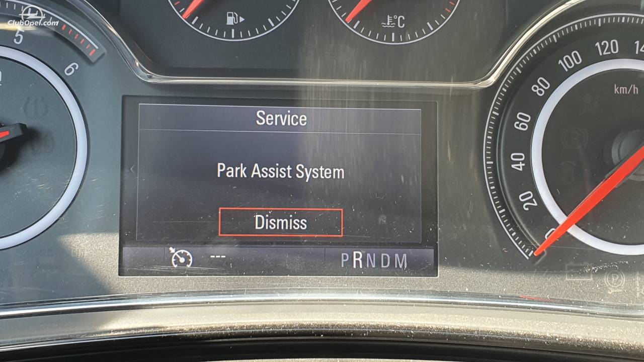

Faza 2 (in tandem cu faza 1) : senzorii de parcare functionau aiurea : mergand, fara obstacol in fata sau spate, ma atentionau aleatoriu ca sunt foarte aproape de un obiect (urlau la maxim).
Cu cativa pumni bine dati in bara spate, masina si-a revenit....pana cand in urma cu vreo luna senzorii de parcare au incetat sa functioneze si mi-a aparut eroarea in bord.
De cand si-a luat pumnii, faza 1 a disparut.
Aceasta (din foto) este eroarea pe diagnoza si din bord. Mentionez ca senzorii nu functioneaza.
Am schimbat mufa de senzorul fata-mijloc-dreapta (avea un fir intrerupt, langa mufa) dar eroarea din bord nu a disparut.
Eroarea a revenit si dupa stergerea cu diagnoza.
Din ceea ce am mai citit inteleg ca ar fi o problema de fire intre modul si senzor.
Stie cineva unde este amplasat modulul pt senzorii fata? Si cum as putea depista problema?
Sau alte sugestii....

Nu știu sã existe module diferite pentru fațã și spate.Știu sigur cã la modelul sedan ,modulul este amplasat lângã stopul din stânga.
Scote mufele și pornește motorul.Oprește l și apoi conecteazã mufele.Ar trebui ca senzorii sã funcționeze .

Multumesc.
Am incercat si nu functioneaza.
