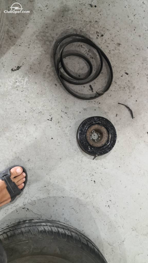

Acum 2 zile mi s-a rupt fulia de la arborele cotit. Din pãcate undeva în Grecia pe o insula...Am reusit sa o aduc pe continent, dar fiind duminica nimeni nu lucreazã. Am gãsit luni un service, am dus-o pe platforma si au comandat piesa. În Grecia cicã nu prea este modelul asta (biturbo 4x4). Comanda in Polonia. Ajunge mâine la Salonic si abia joi o monteazã. Din fericire se pare ca nu este si altceva defect (cureaua oricum trebuie înlocuitã ca a agãtat ceva din ea si s a topit). Ideea e ca s a întâmplat foarte repede. Atasat si poze. Cauciucul ala care este între cele doua piese ale fuliei s-a topit de la frecare si miroasea de....A mai pãtit cineva asa ceva? Care ar fi cauzele?
  • MMarginean66
  • Cont inregistrat: 21 Mai 2021
Buna ai rezolvat problema? Ce problema a fost ca si mie imi face masina asa de vreo 2 luni si nu ii dau de capat. Mersi.
