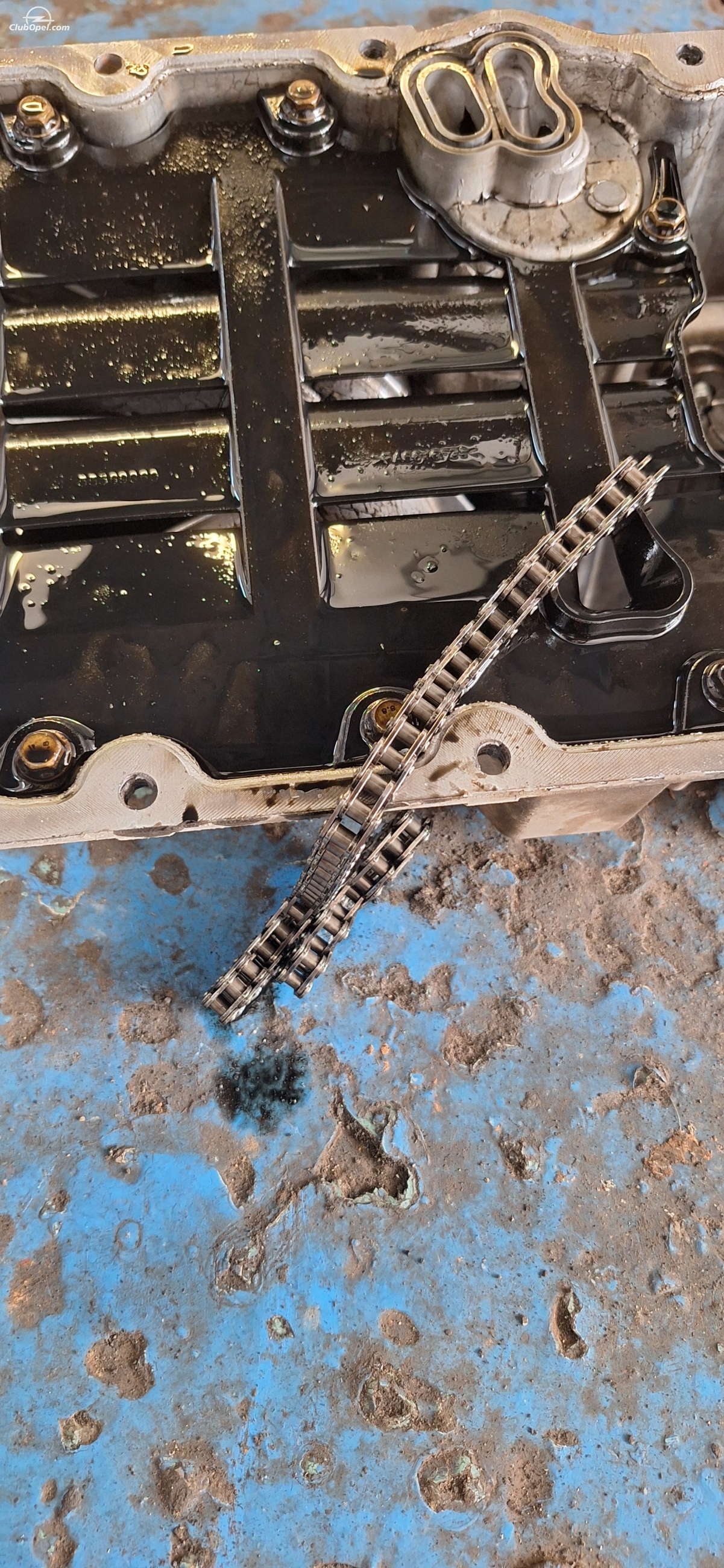

Grijă mare actuali si viitori posesori de acest model de mașină care este trecut la mine in descriere!!Mi s-a aprins martorul de presiune ulei scăzută si s-a dezlănțuit Jihadul.Am desfăcut baia si am găsit patina ruptă si lanțul rupt de la pompa de ulei.Filtrul de ulei prezintă pilitură.Din ce spune mecanicul e foarte posibil să schimb motorul!Mașina o am de un an si șapte luni si habar nu am ce a dus la această situație!Revizii la 15 mii de km,ulei mereu am pus GM dexos2 5w30,nu am avut probleme până acum!!

Ok, dar detaliaza. Faptul ca o ai de 1 an si jumatate denota faptul ca ai facut schimbul de ulei de cel mult 2 ori. O data cand ai cumparat-o, si inca odata inainte de a "crapa".
Pai si atunci la schimbul de ulei dinaintea Jihadului, mecanicul nu a vazut nimic? Cati kilometrii are masina. Consider, ca inainte de "a o face de ras", este necesar sa ne dai toate detaliile. Eu personal nu consider ca este relevant ceea ce ne-ai expus pana acum.
Am masina de ceva ani, am 1,6 diesel, recunosc ca nu m-am prins ce motorizare ai tu, dar nu am niciun fel de probleme la 195000Km.

Tot 1.6 diesel este, dar precum ai observat prea puține informații.
