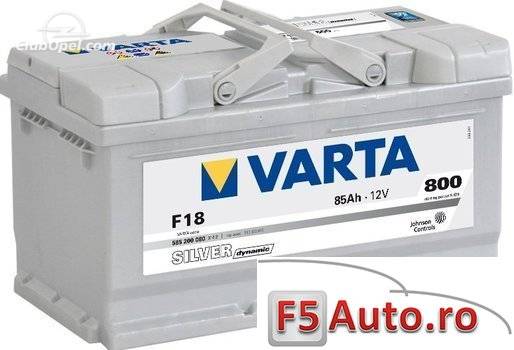

calin, ia-ti cu cea mai mare incredere baterie de 85 daca iti incape in locul bateriei actuale.
peste 3-4 ani imi vei multumi cand vei vedea ca masina porneste fara emotii.
atentie insa, daca ai sistem start-stop, ia-ti OBLIGATORIU baterie care suporta chestia asta.
sfatul meu, decat sa iei o varta de 60, mai bine ia-ti un rombat permier de 85...
gandeste-te ca ai 3 ani garantie.
  • RaduRek
  • Mesaje scrise: 437
  • Masina: Zafira Tourer 2013 A20DT
  • Cont inregistrat: 04 Dec 2010
Eu am avut din fabrica Varta Black si a tinut putin peste 5 ani, cam cea mai slaba serie de la Varta.
Am pus Silver care este destul de OK, momentan.
Pe urma am vazut ca era loc si de mai mare si tare regret ca nu am luat de 85A 😢
Dimensiunea maxima este: 315x175x175

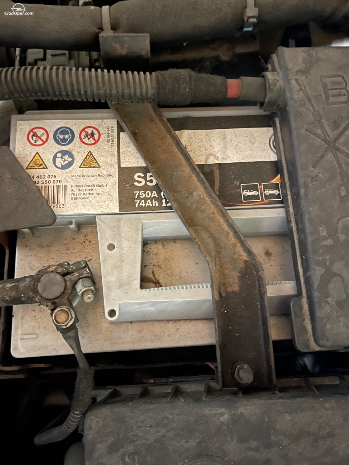

Pana la urma am pus bosch silver 750/74 si a tinut pana azi
  • Mesaje scrise: 7,312
8 ani! Pe un diesel?! Păi, e trăznet, nu poți avea mai multe pretenții...
  • calinbulzan2000
  • Mesaje scrise: 14
  • Masina: Astra 2011
  • Cont inregistrat: 12 Jan 2015
Da. Si masina a si stat nepornita cea mai mare parte a timpului pentru ca am circulat cu masina de serviciu. Ma felicit ca nu am luat rombat. Cu cati am vorbit si au avut rombat mi au spus ca au rezistat putin peste cei 3 ani de garantie.
