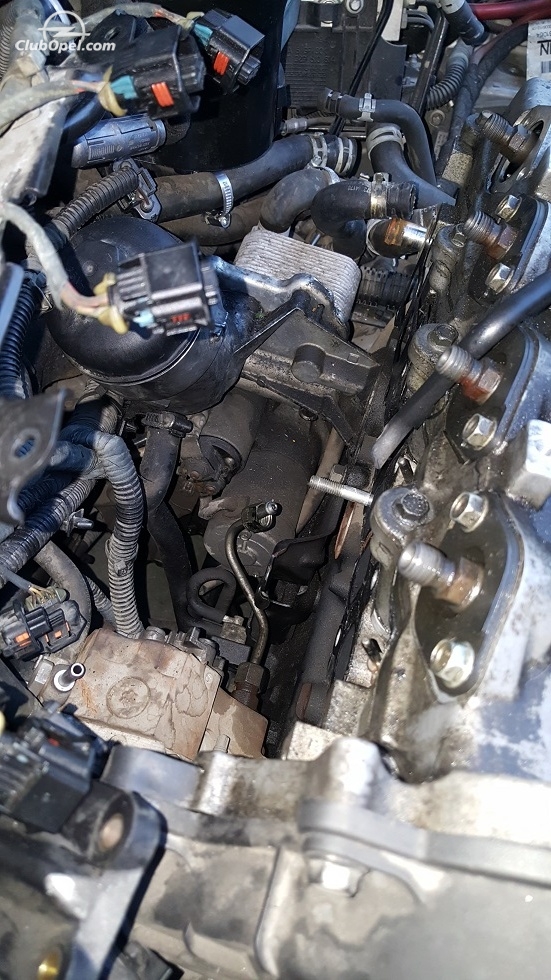

Buna seara , v-am gasit pe forum si am citit ca ati dat jos galeria admisie la opel. Intrebare ....unul din cele 3 suruburinde jos este in dreptul filtrului de motorina si nu incape nici o cheie acolo. Cum ati reusit sa il desfaceti pe acela?

z16xep a scris:Nu inteleg de ce v-ati chinuit sa desfaceti senzorul de pe rampa comuna cand se poate da rampa comuna jos , oricum se desfac conductele de la injectoare, ce iti mai ia sa desfaci inca 2 suruburi si o conducta si lucrezi fara sa te julesti pe maini.Singura problema care am intalnit-o eu a fost un surub din zona marcata cu rosu in poza atasata,In rest a fost simplu, dar este o operatie de durata.Dupa curatare masina merge la fel, trage la fel de bine. MA asteptam sa fie foarte mizerabila , dupa cum a aratat teava care duce de la EGR la admisie.CA solutie de curatat am folosit TRIUMF pentru aragaz.Face minuni solutia asta, dizolva orice depunere,dar e toxica ca naiba.Dupa ce am consumat 500 ml de solutie am dus galeria la jet. A iesit ca noua si putin oxidata din cauza solutiei dar nimic sa fie ingrijorator.Din cauza neatentiei am spart furtunul de retur (cred) care duce la caloriferul din habitaclu, deoarece nu prea ai loc sa bagi cheia la acel surub marcat pe poza.Dupa remontare masina va porni mai greu,Eu am dat cu putin spray de pornire si am lasat 2 conducte desfacute pana cand am vazut ca da sa porneasca
cum ati desfacut acel surub ? Cu ce mai exact...
  • bogdanioan
  • Masina: Astra 2012
  • Cont inregistrat: 09 Apr 2022
Am desfacut toate suruburile mai putin acela , pe care am incercat cu orice cheie , mai sunt niste chei "tiganesti" curbate dar nu am asa ceva . Dupa ce m-am zgariat pe maini serios am renuntat am pus la loc suruburile si am lasat-o asa.

Salut, cum ai desfăcut șurubul ăla până la urmă?

Va complicati prea mult,nu este nevoie sa dati motorul jos,direct pe masina,dureaza in jur de 2...3 ore toata operatia,in functie de scule si indeminarea fiecaruia.

Spune te rog cum ai desfăcut șurubul de lângă filtru de ulei că am desfăcut până acolo și am renunțat din cauza lui.

Dalta si ciocanul,chiar daca se strica surubul pui altul.
PS:
Am vrut sa pun poze,dar nu stiu pe unde le am.Pe scurt,acum doua saptamini,venind din vacanta,mi sa aprins in bord beculetul si mi-a limitat masina,nu puteam trece de 3000 rpm,fum negru,etc.
Am oprit la vreo 250 km de casa,intr-o parcare,am abandonat masina,am chemat taxi,si am trimis platforma dupa ea.
A doua zi o aveam in in curte.Am desfacut prima data tipul asta de motor,maini rupte,taieturi,ca toata lumea care se respecta,si ma laud ca sint mecanic,in fine,si am ajuns la surubul cu pricina.Mi-am bagat tot ce am avut,in toti zeii,etc,dar a doua zi,cu calm,am desfacut furtunele de la racitorulu de ulei,am scos EGR,clapeta,baterie si suport baterie,apoi vasul de expansiune,chestie de 20 minute.
Asa mi-am facut loc sa bag dalta,pentru ca inainte cu o zi,fara sa vreau,am retezat jumatate din capul surubului,si nu sa slabit deloc.
Acuma da,la prima lovitura cu un ciocan mai greu,am slabit surubul.
Am bagat toate piesele si furtunele in masina de ultrasunete,le-am curatat perfect,api am montat tot,si masina a pornit perfect,si nici nu a mai dat eroare.
Imi dadea eroare P 0400 ,nimic altceva.
