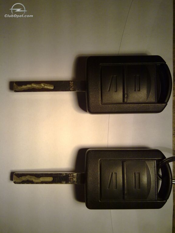

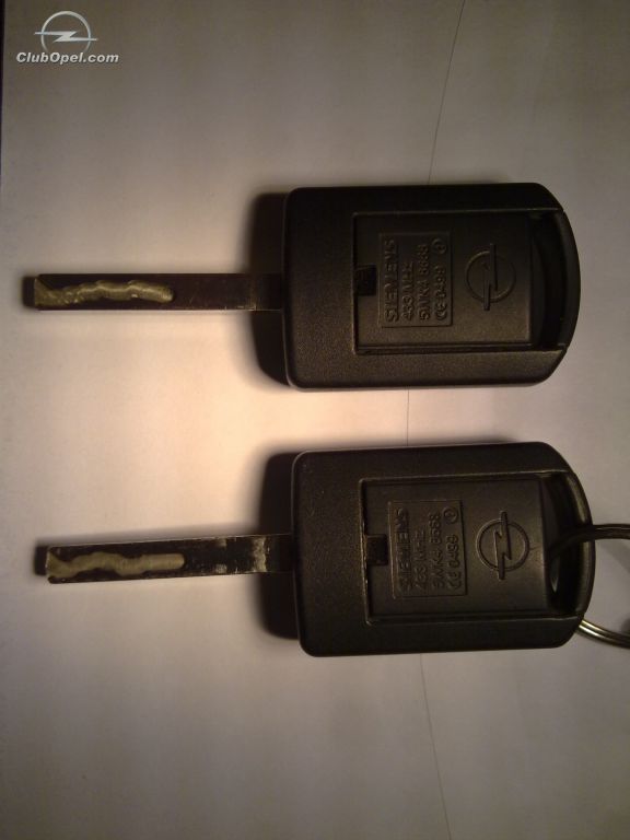

salutare, am si eu o Meriva si am o singura cheie care actioneaza inchiderea centralizata si contactul (binenteles). mai am o cheie APROAPE identica care nu mai actioneaza nimic la masina, intrebarea este se poate face cumva sa "invete" cheia asta macar sa deschida usile?
  • dancuciureanu
  • Mesaje scrise: 16,456
Pune o poza cu cele doua chei.
  • Oski27
  • Mesaje scrise: 97
  • Locatie: Baia Mare
  • Masina: Meriva 2006
  • Cont inregistrat: 02 Mar 2007
(scuze de "promptitudine" dar nu am avut net 3 zile 😢 ), acestea sunt cele doua chei, cea din dreapta este cea buna
  • dancuciureanu
Fa o programare cu op-com.
