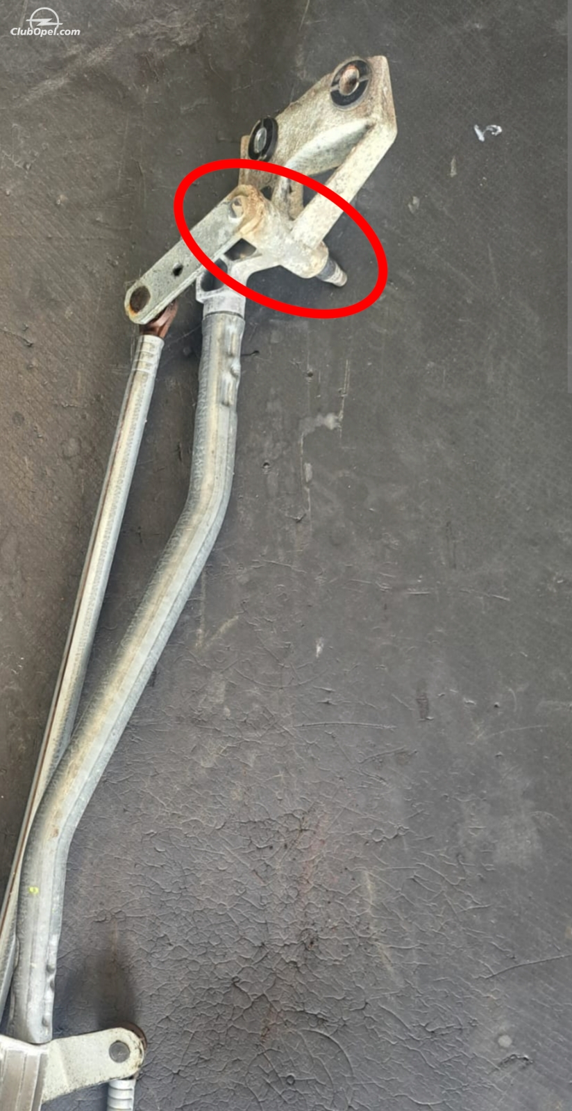

Servus,
Ansamblul ștergătoarelor s-a gripat, iar înainte de a schimba motorul electric sau tot ansamblul as vrea sa incerc curătoarea și gresarea acestuia.
Din pozele de pe net brațele ansamblului par a fi nituite, dar aș dori să știu totuși dacă se pot desface capetele unde se prind brațele ștergătoarelor din lagăr?
Pentru referință am adăugat o poza că sa înțelegeți mai la ce mă refer.
MODEL: Merita 2005
MOTOR: Z16XE

Spre partea unde se prinde stergatorul, este o siguranta si o saiba, urmata de un oring. Ai grija ca azi am ajuns sa caut cat costa un mecanism de stergatoare, dupa ce am reusit sa rup filetul care tine stergatorul si o articulatie sferica.
Cu ceva rabdare si un strung homemade am rezolvat.
Exista oring si la partea inferioara a axului.
Daca aveti, folositi o vaselina siliconica
