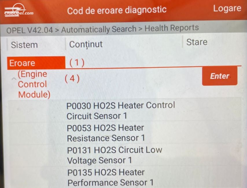

În primul rând, un inventar, cât mai precis, al codurilor de eroare(în original, nu în traducere!).

Buna ziua, eorile care apar le gasiti in atasament.

https://www.clubopel.com/viewtopic.php?t=38048
P0030
P0053 se rezolvă prin înlocuirea sondei
Pentru celelalte două și în general pentru lambda.
Folosește lupa!
