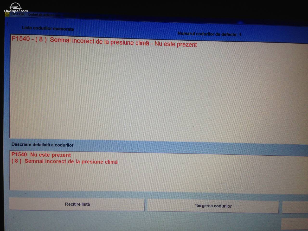

salutare tuturor, vin si eu cu o mica problema, mentionez ca am citit aproximativ toate posturile din trecut! O problema legata de P1540 (cod motor Z16SE), ce se intampla si intamplat mai exact, in mers, martorul acela galben pt. racire s-a aprins apoi s-a stins, apoi a facut acelasi lucuru inca de 3 sau 4 ori la diferente de 20-25 secunde (se aprindea si imedia se stingea). Mai mentionez ca ambele ventilatoare merg cand ajunge apa la 90, inclusiv si AC-ul functioneaza, in bord martorul galben pt racire nu este aprins. Evident am pus testerul, pe ECU am acest P1540, atasez niste poze, am facut test si pe ECM(cred), daca cineva sa mai lovit de acest simptom poate imi da un sfat, multumesc ! 🙄
  • gabimilo1
  • Mesaje scrise: 2,268
  • Masina: Zafira 2002 y20dth
salut
eu inteleg ca acest cod nu mai este prezent (l-ai avut dar nu mai este, = aprinderi intermitente ale martorului).
un coleg pe un alt topic zice ca pot fi firele care duc la senzorul de presiune freon (ciupite sau cu contact imperfect in mufe), senzorul sau calculatorul de clima - contact imperfect in mufa.

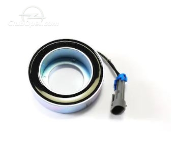

Salut a aparut si la mine problema cu renumitul P1530 - A/C Relay Voltage Low am gasit siguranta arsa 40 (7,5A) in tabloul de sigurante desi trebuia de 5Amperi a venit din fabrica cu 7,5A. Am schimbat pe seara siguranta arsa si cand am pornit motorul eroarea a disparut adica radiatorul cu steluta si masinuta cu cheie . Am zis hai sa cuplez si aerul conditionat si cand am cuplat siguranta a facut poc si gata . Problema este ca astazi a functionat aerul conditionat nonstop presiune am in instalatia de aer , bobina de la ambreajul compresorului a fost schimbata acum doua saptamania , astazi am verificat bobina si are aproape 4,9 Ohmi nu este in scurt. Eu suspectez ca bobina trage curent mai mare desi nu stiu schema am tot cautat nimic concludent . Voi verifica maine circuitul cu modulul ECM dat jos sa vad am on fir care face scurt sau pur si simplu bobina trage mai mult curent cand se magnetizeaza si voi verifica si cu bobina decuplata daca arde din nou siguranta 40. Poate ma ajuta si pe mine cineva cu o schema de la tabloul de bord unde se duce siguranta 40 spre ECM asta la astra G 1.7dti 2001.
  • adrian82
  • Mesaje scrise: 362
  • Masina: Astra 2001 y17dt
  • Cont inregistrat: 17 Aug 2008
Revin verificat astazi bobina de la compresor da un fir la masa adica la caroserie (-) si este tocmai pe dos desi are 3,9 ohmi pica pe dos iar cand bag tensie in loc sa treaca prin bobina trece prin cablu spre minusul caroseriei prin bobina , nu stiu cum a functionat nu am probat inainte sa o pun daca face contact cu masa unii din pinii de alimentare. Am desfacut pinii din mufa bobinei prin apsare pe interior a unei lamele pentru fiecare pin si inversand in mufa pinii. Ca rezultat functioneaza ireprosabil nu se mai arde siguranta 40 din tabloul de bord de 5Amperi ! Si asta s-a intamplat dupa ce am desfacut toata cablararea de la ventilatoarele de aer conditionat , surubul de masa de pe caroserie din fata rotii stangi l-am desfacut dand cu degripant si wd40 uns cu vaselina dupa aceea. Suspectam ECU am crezut ca are un fir in scurt ca l-am verificat si pe acela acum 3 saptamani tragand de fiecare lita de aluminiu in parte rezultand ca nu sunt intreruperi .

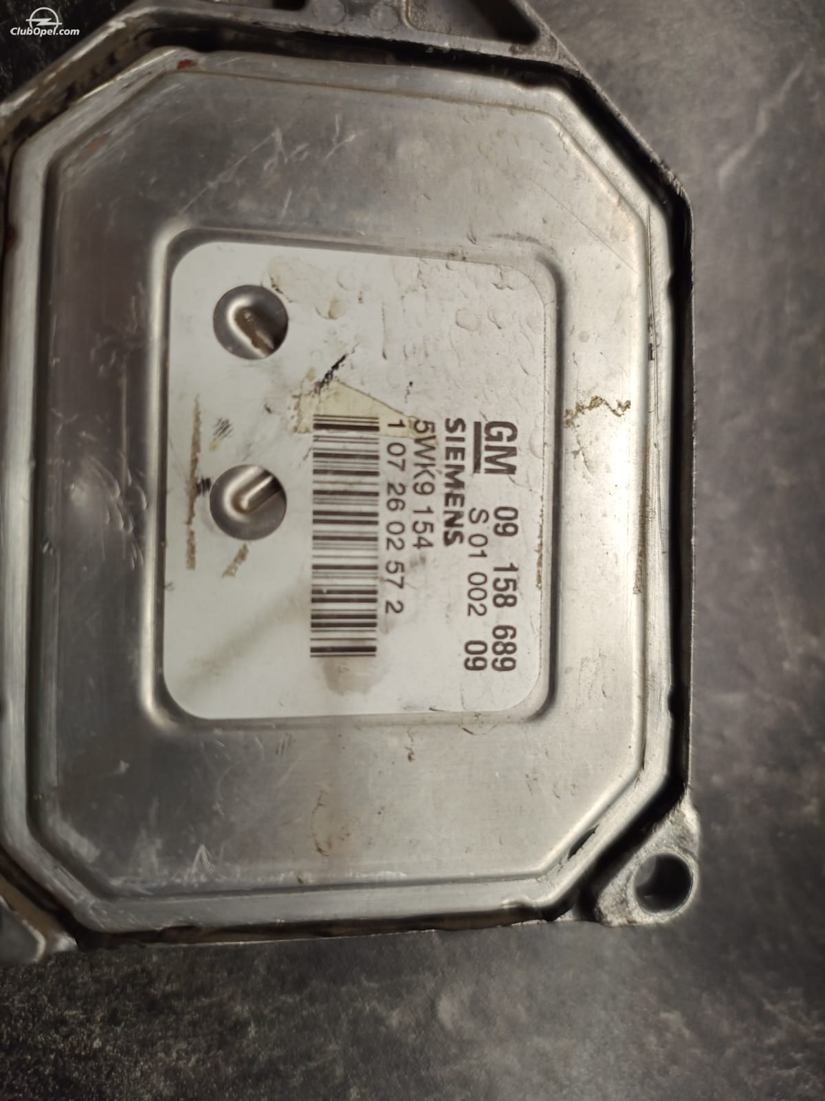

revin cu problema ac ului, pinul 11 din mufa x57 de pe ecu rupt
am lipit cumva un firicel , si a pornit clima
Acum am alta problema am mai rupt pin 10 11 si 9 cand am umblat acolo, motorul merge clima merge nu stiu ce naiba fac aceste contacte
intrebare, este cineva care repara ecu peforum ?
sau de vanzare un ecu si cineva sa mi o programeze pe masina, serie ecu 09158689
  • Mesaje scrise: 7,183
ecu.ro
Cred că sunt și ceva colegi de forum, dar eu nu-i știu...
