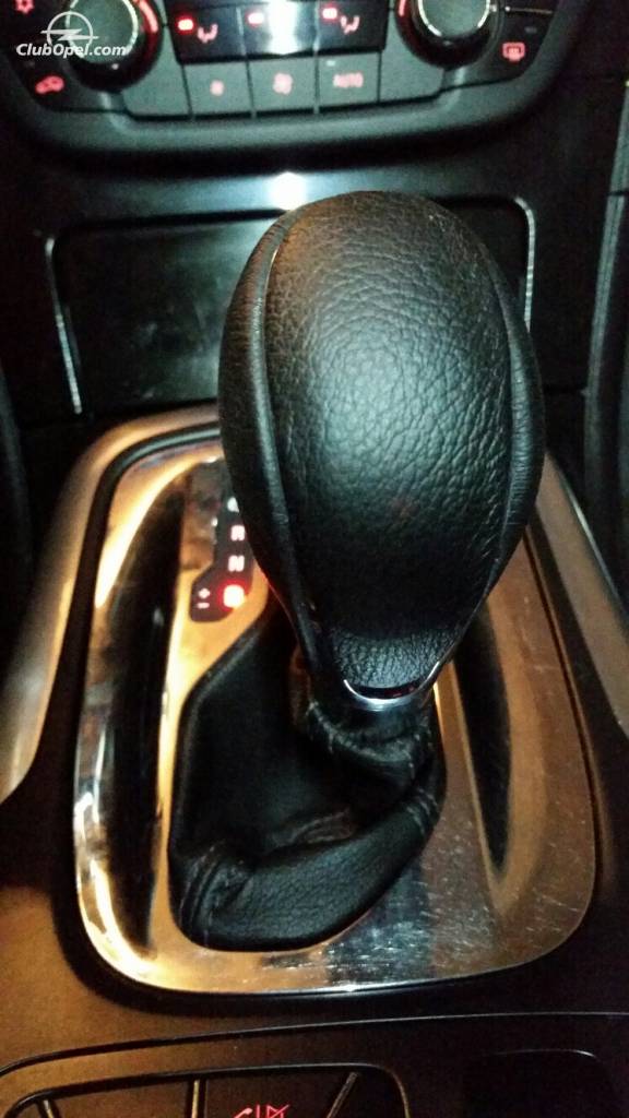

Tocmai ce am imbracat in piele levierul de viteza (un profesionist in piele a facut-o) si cum piesele de acolo sunt de precizie foarte mare cursa butonului de pe levier nu se facea complet, lipseau 2 - 3mm din cauza grosimii pielii.
Exista un click electric care citeste acest buton ca sa poata da drumul cheii din contact in pozitia P
Astfel ma bucur ca am reusit si de faptul ca m-ai ambitionat un pic fara sa merg la service maine. Facusem deja programarea.
Salutari si luati aminte ! Schimbatorul este superb imbracat in piele ! S-au imbracat cele doua bucati separat astfel rama de nichel dintre aceste doua bucati sa se vada frumos. Partea cu butonul si capacul de deasupra.
Raman dator cu o poza !

hog33 asteptam poza..suntem mai multi interesati de operatiunea in cauza. 😊 sa vedem cum a iesit..

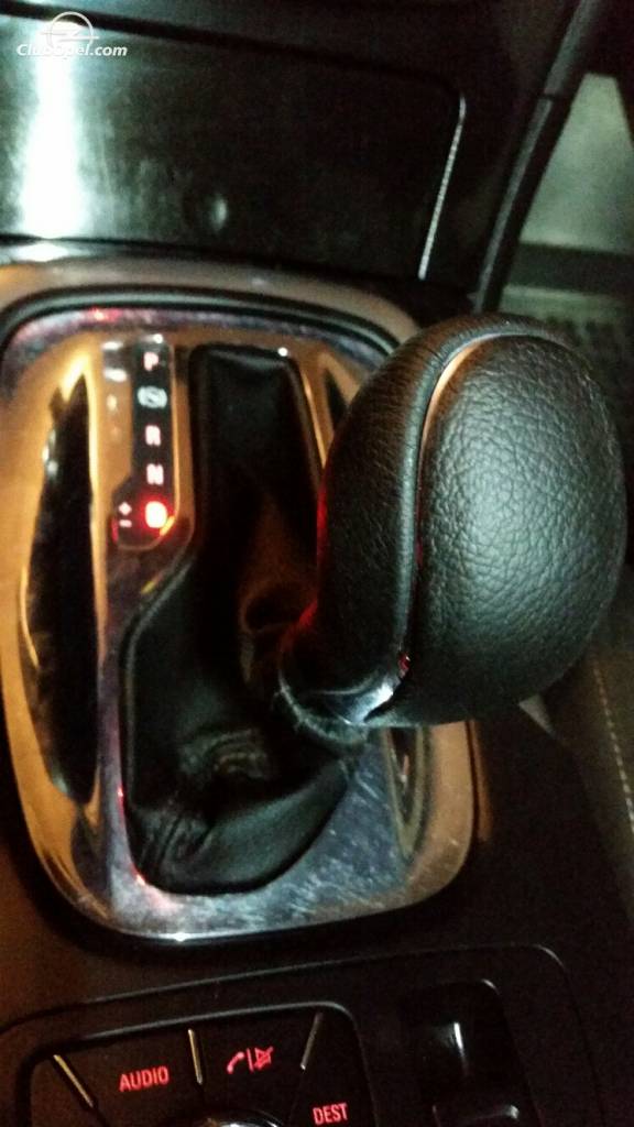

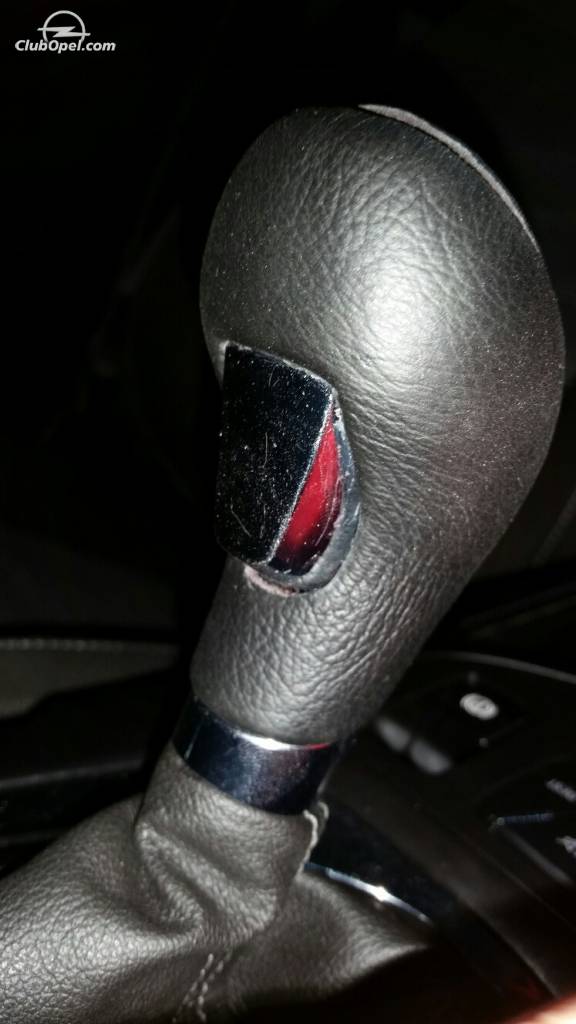

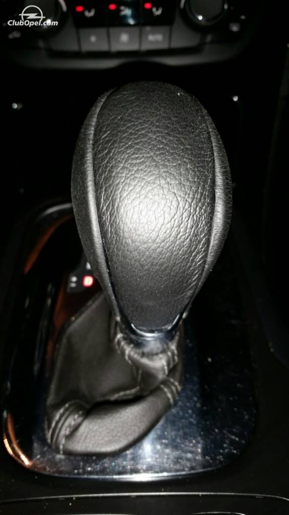

https://www.flickr.com/photos/130050871@N08/
Iata cateva fotografii, sper sa mearga daca nu astept sugestii pe ce sa le postez sa le vedeti.

stefanmatasaru a scris:hog33 asteptam poza..suntem mai multi interesati de operatiunea in cauza. 😊 sa vedem cum a iesit..
Atelierul este pe str. Nucului in zona statiei de metrou Mihai Bravu nr.52 .
. Nr. de tel.0737.447.101
http://www.4tuning.ro/auto-...autoclar-561.html 150 ron si 2 ore si o cafea.
Opel nu a fost in stare sa puna un schimbator de piele la o masina de 35.000 euro !

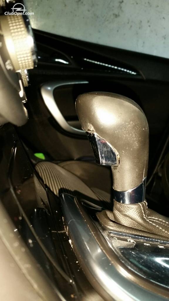

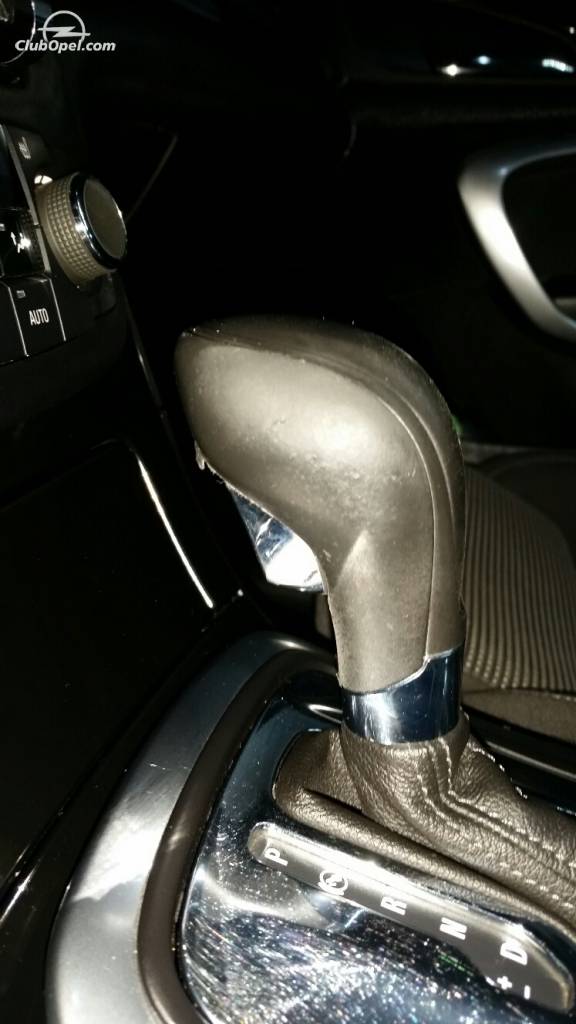

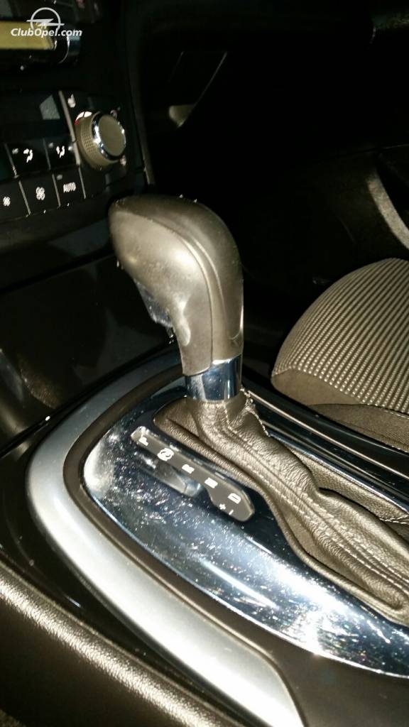

Uite ca am gasit si unele poze cu vechea maciuca !
