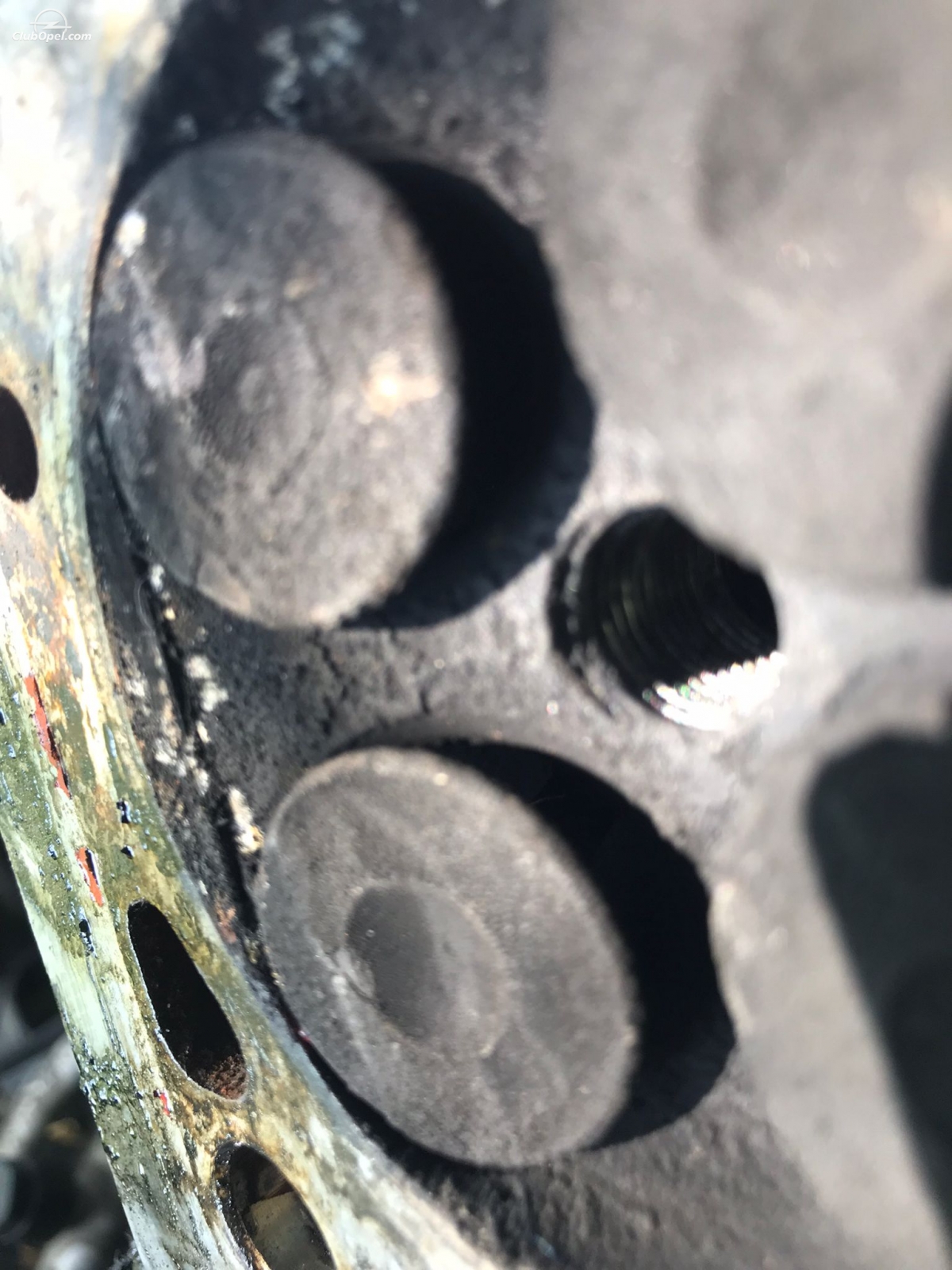

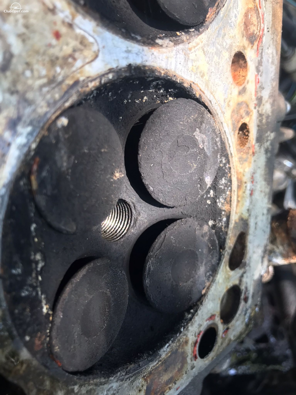

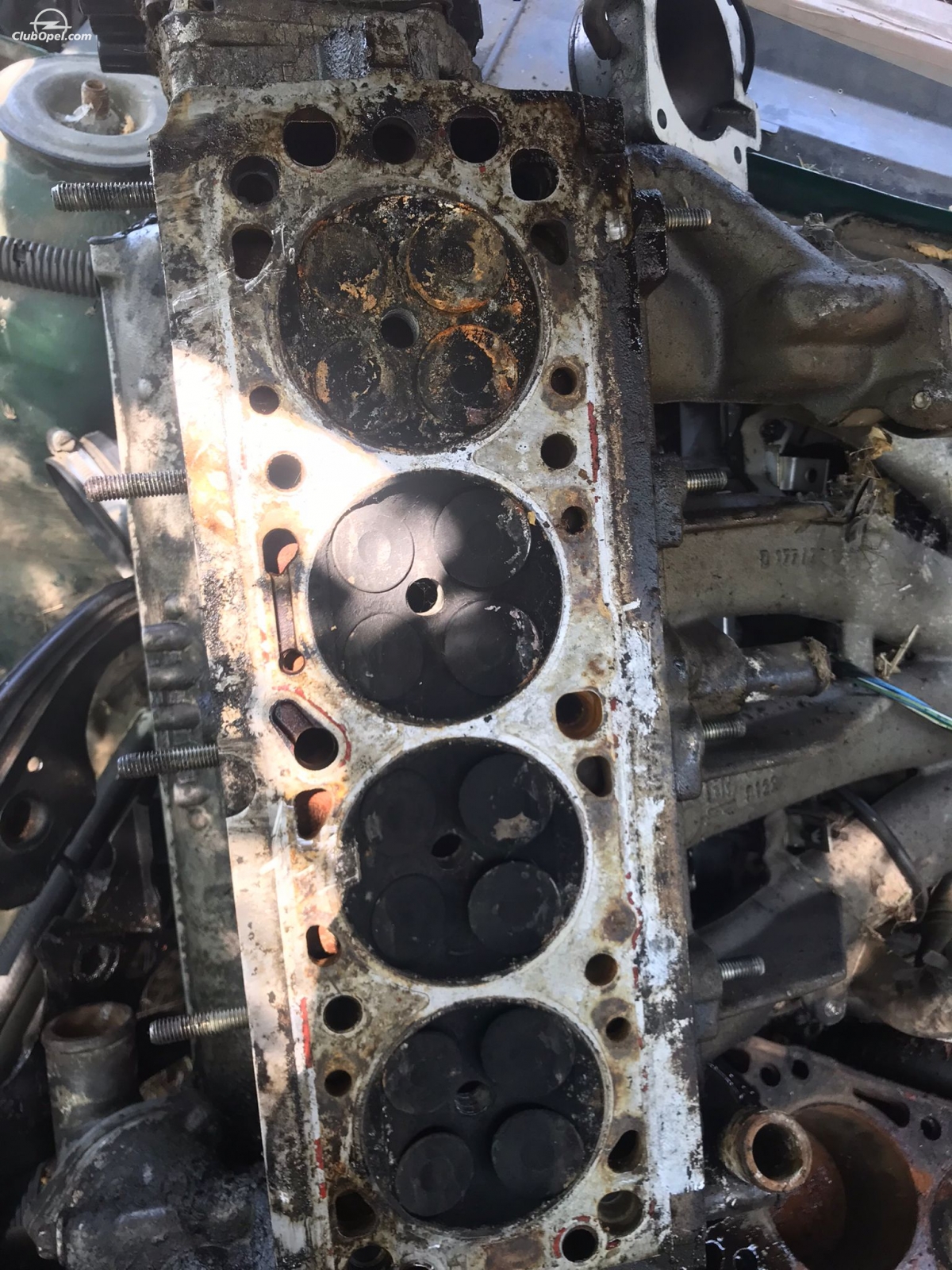

in ciuda faptului ca n-am crezut, azi am demontat chiuloasa, si ce sa veziii
10 supape din 16 indoite, ce frumos nu? (((((:
va pun si poze imediat, sa le bag in pc
Deci cam asa arata o curatare a sondei lambda cu WD 40, asa ca aveti grija cu ce v-o curatati ((((:
de acum alta chiuloasa, si o duc la mecanic sa o puna.

Să revii cu noi info după montaj.
Dacă ascultai din prima acum aveai rodajul făcut cu motorul reparat.
Bine că ai desprins concluzii pertinente!

Veselie mare: 10 din 16. Din păcate, cam așa stau lucrurile la motoarele astea.

oricum cu supape indoite sunt norocos rau, putea sa cedeze si altceva
