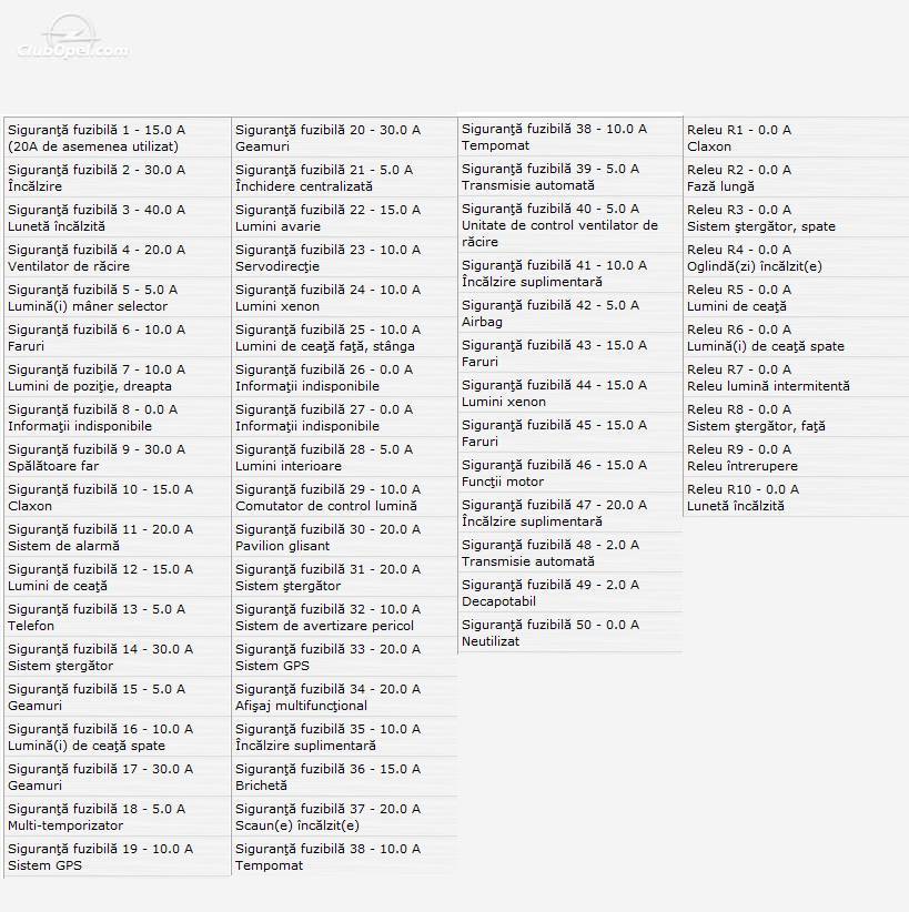

Salut. Am o problema cu luminile din bord și cu cele de la reglare cãldurã. Se aprind doar cele de la buton faruri. Nu îmi funcționeazã nici proiectoarele, nici stopurile ceata. Siguranțele sunt bune. Opel asta g 2002 1.6 8v.Pareri,solutii?Multumesc!

ce sigurante ai verificat si cu ce(aparat, lampa sau la ochi)?
lampile de ceata sint actionate prin relee, comandate din multitimer, la fel si lumina de la consola de comanda a aerului conditionat.
sigurantele responsabile de multitimer le-ai verificat? Nu spun ca acolo este problema dar e bine sa fie si acelea verificate.

Poate ajuta cu ceva

Salut. Am gãsit sig 13 arsa(5A).aceea este și pentru relee ceata. Am schimbat 3 becuri bord(12 v-1,5w).lumineaza doar cel de la nr km. Nu lumineaza nici cele de reglaj ventilație. Am fãcut proba și cu blocul de lumini care l. am avut(nu avea buton pt ceata). Mulțumesc!
