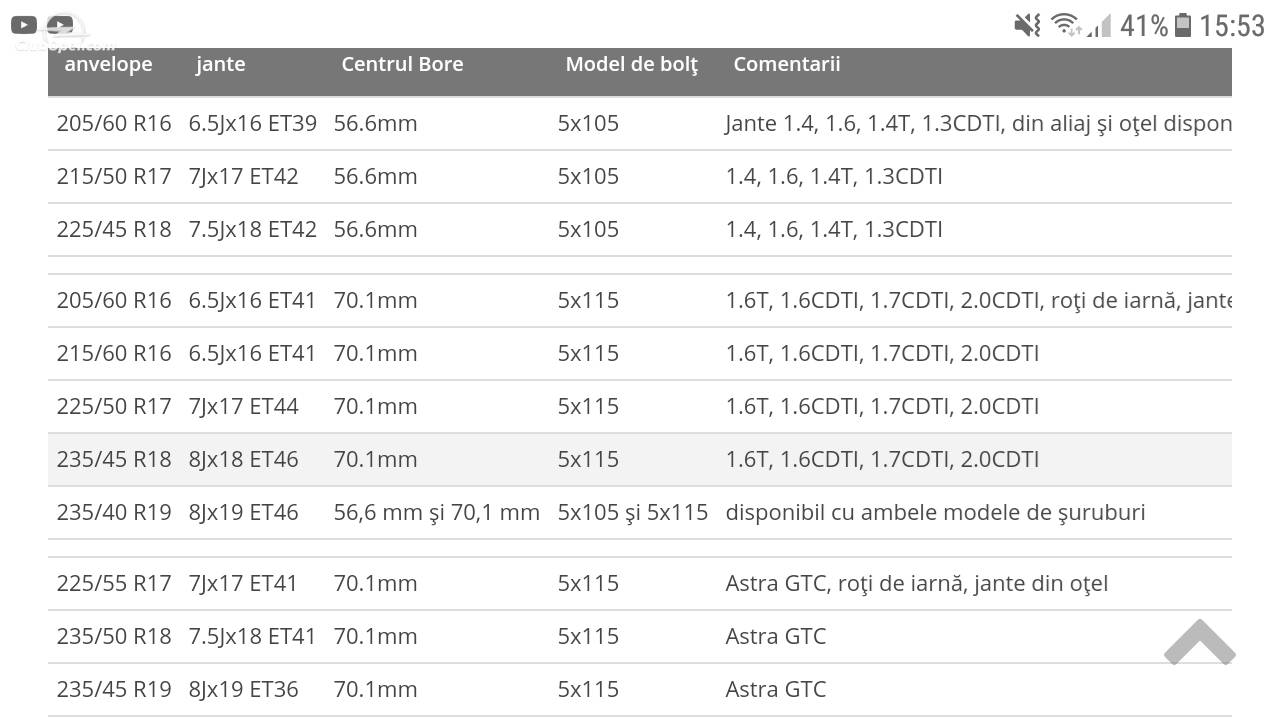

Care este distanta intre prezoane ( tinand cont ca sunt 5 prezoane ) la un opel astra j sports tourer 2011 cu dimensiunile jantei de 6,5j x 16?

Depinde de motorizare, daca ai 16xer e 5x105
  • MLorant
  • Cont inregistrat: 04 Apr 2021

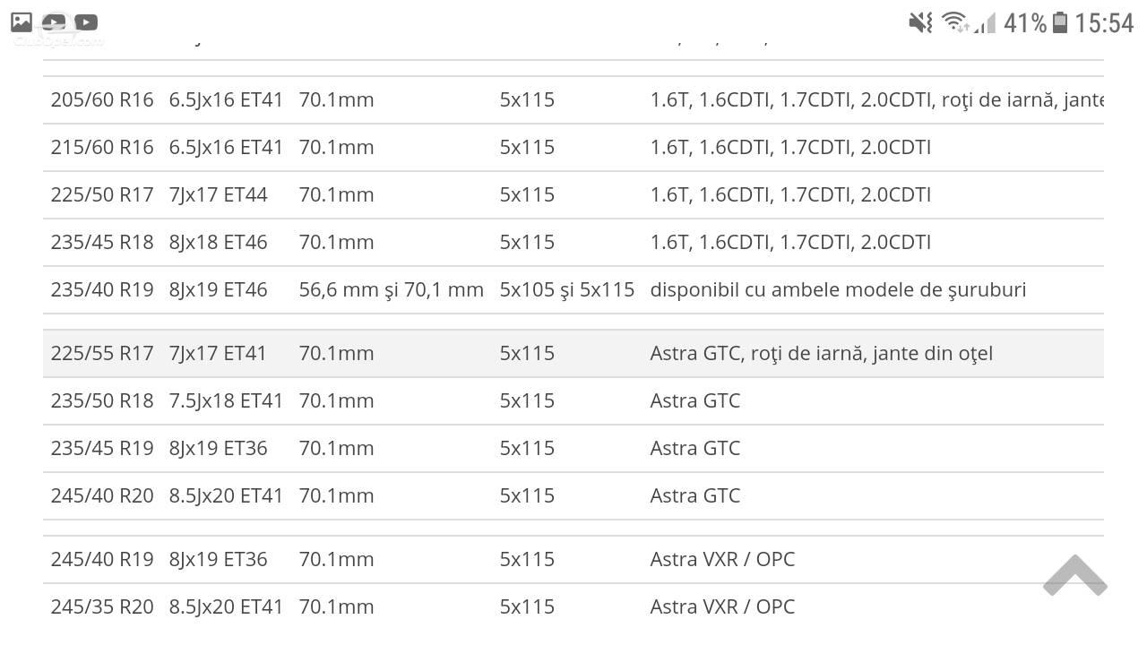

la A14NET e 5x105? e pe R17
  • livcro
  • Mesaje scrise: 4,593
  • Locatie: SIBIU-RM. VALCEA
Producator Model An fabricatie PCD Offset CB Prezoane
OPEL Astra (J) 09-15 5/105 40 56,6 B 12×1,50
OPEL Astra 1.6 Turbo, 1.6 diesel, 1.7 diesel, 2.0 diesel (J) 09-15 5/115 42 70,3 B 12×1,50

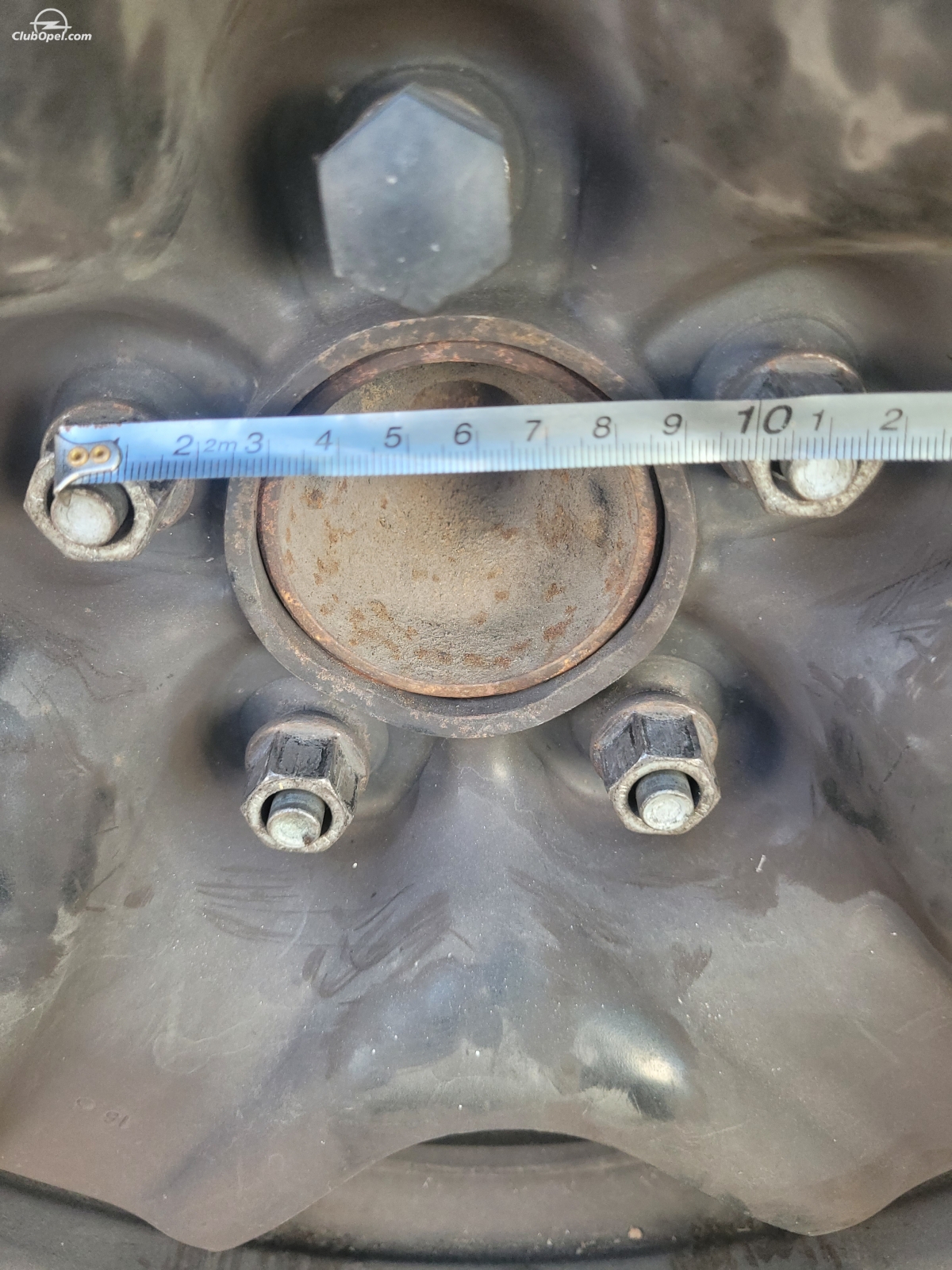

Salutare. Nu reusesc sa ma lamuresc la distanta intre prezoane la un Opel Astra J 1,7 cdti, 131 cp, cu roti pe 17''. Am masurat 108 mm. Multumesc.
  • Mesaje scrise: 7,183
PCD=115mm.
Dar nu se măsoară așa...
The Pitch Circle Diameter (PCD) is the diameter of the circle which passes through the centre of all the studs, wheel bolts or wheel rim holes.
Diametrul cercului de pas (PCD) este diametrul cercului care trece prin centrul tuturor prezoanelor, șuruburilor de roată sau găurilor pentru jantă.
