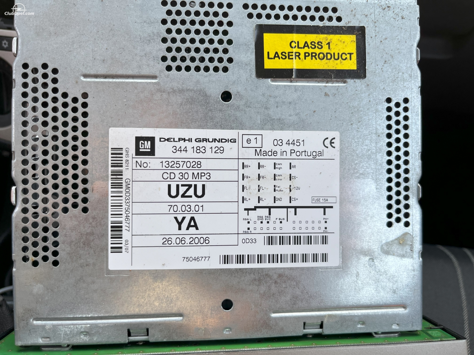

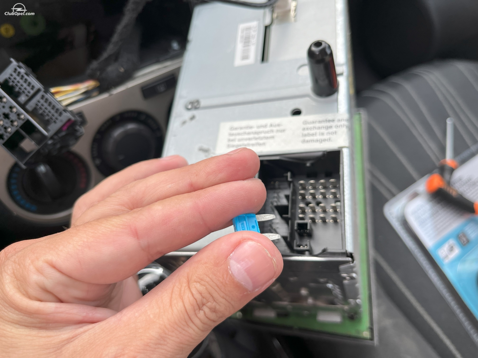

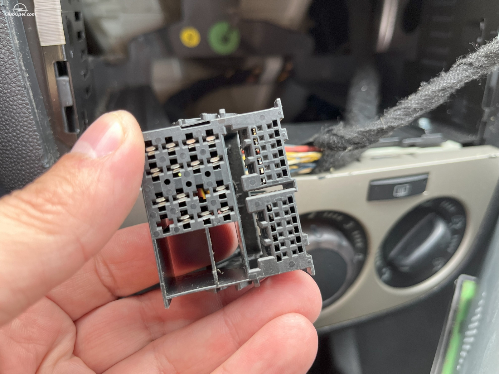

Salutare,
Am avut si eu problema de mai sus iar un coleg de aici m-a redirectionat catre aceasta discutie.
Eu pur si simplu am scos unitatea din care am scos siguranta. Problema e ca as vrea sa mearga radio-ul, as vrea sa anulez doar CD playerul insa sunt complet atehnic. Stie cineva poate, va rog, ce fir ar trebui sa tai sau ce sa fac sa nu desfac toata unitatea?
Multumesc frumos
