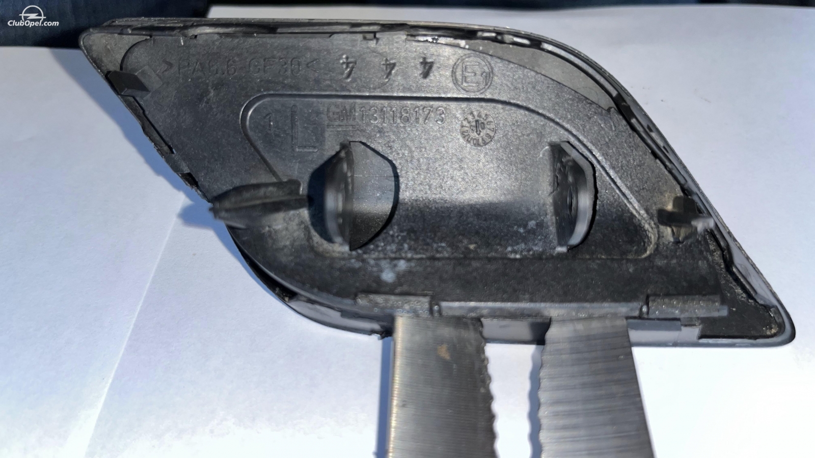

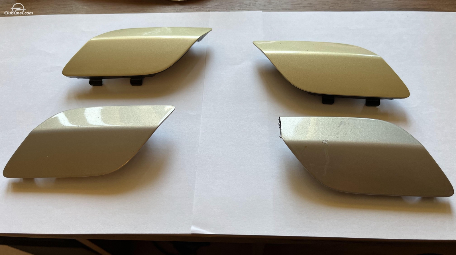

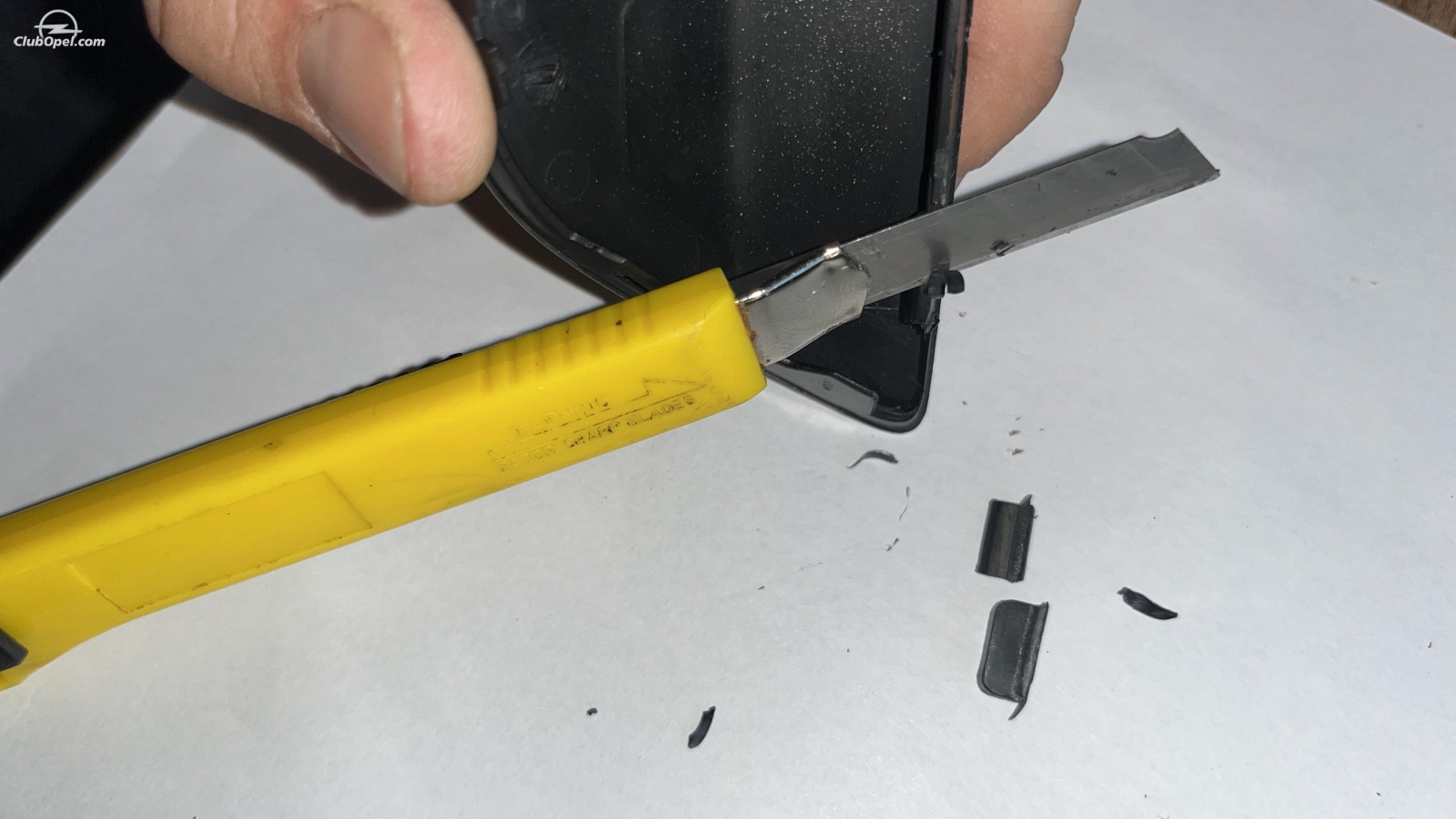

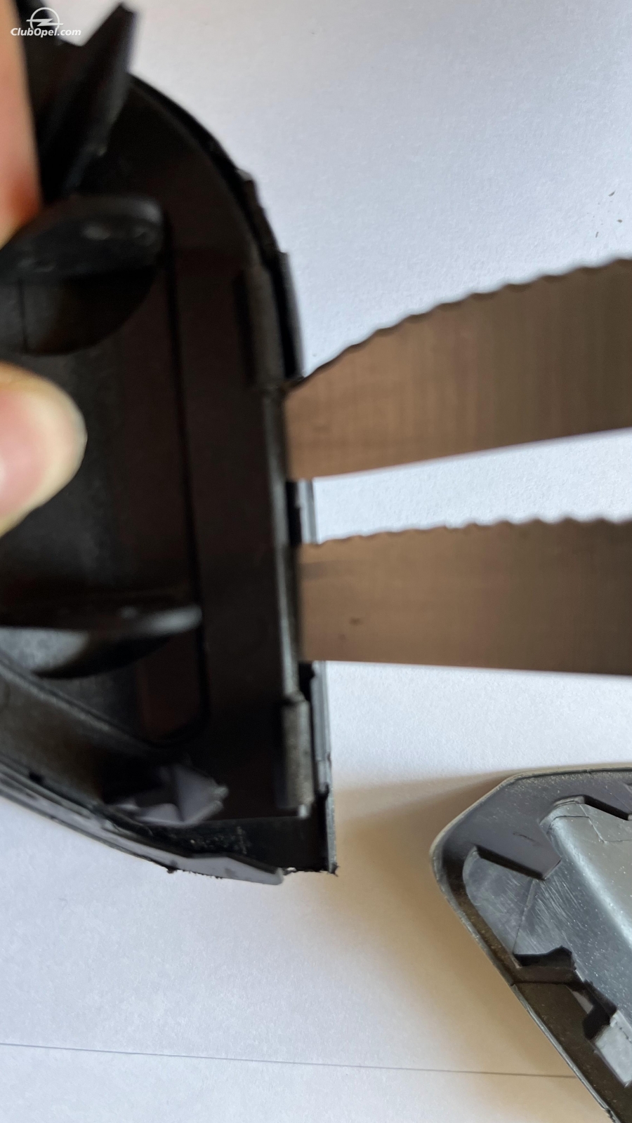

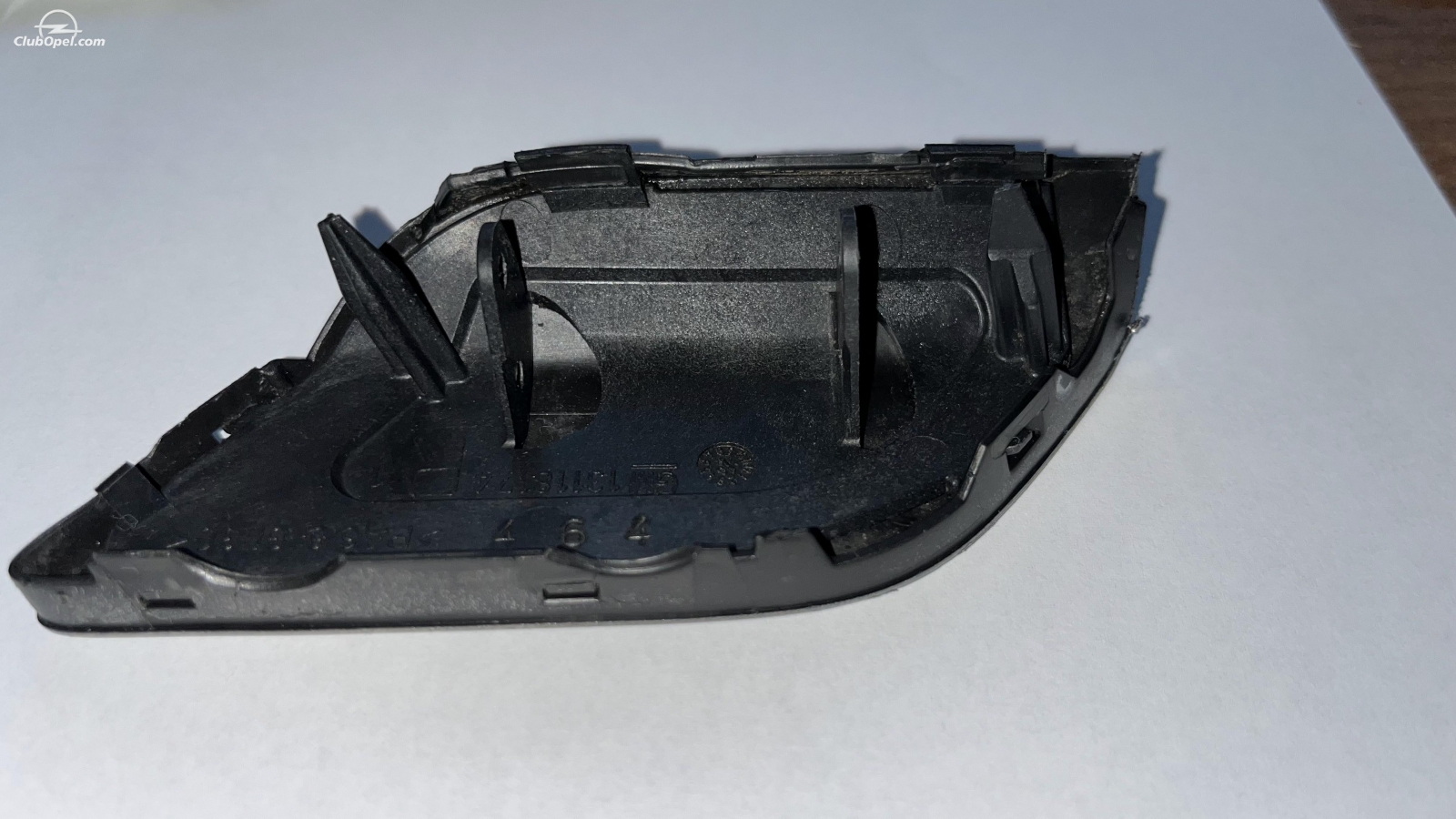

Intr-un final, am gasit si doua capace de spalator de far la pretul de 40lei ambele, unul dintre ele fiind putin decupat dar nu mai conteaza pentru ca voi monta in locul capacelor gri capacele mele originale din bara, evident dupa ce le voi ,,prelucra,, putin sa se potriveasca, folosind un cleste svic si un cutter:

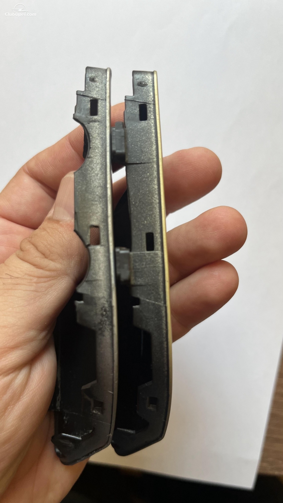

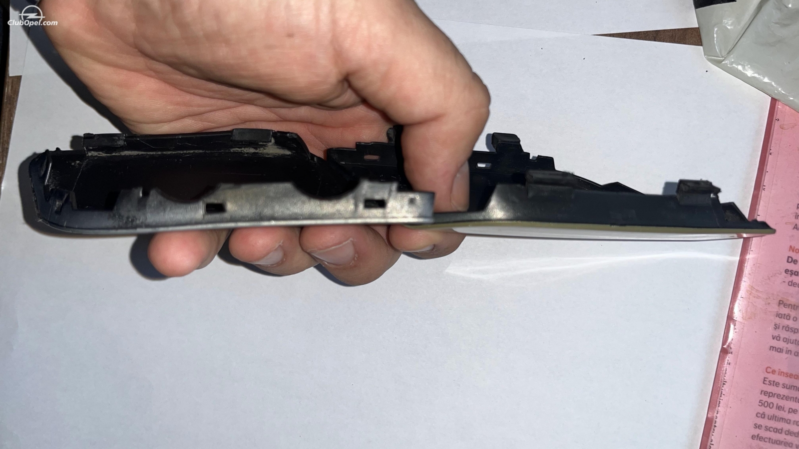

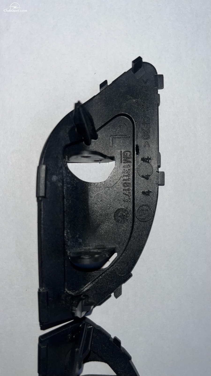

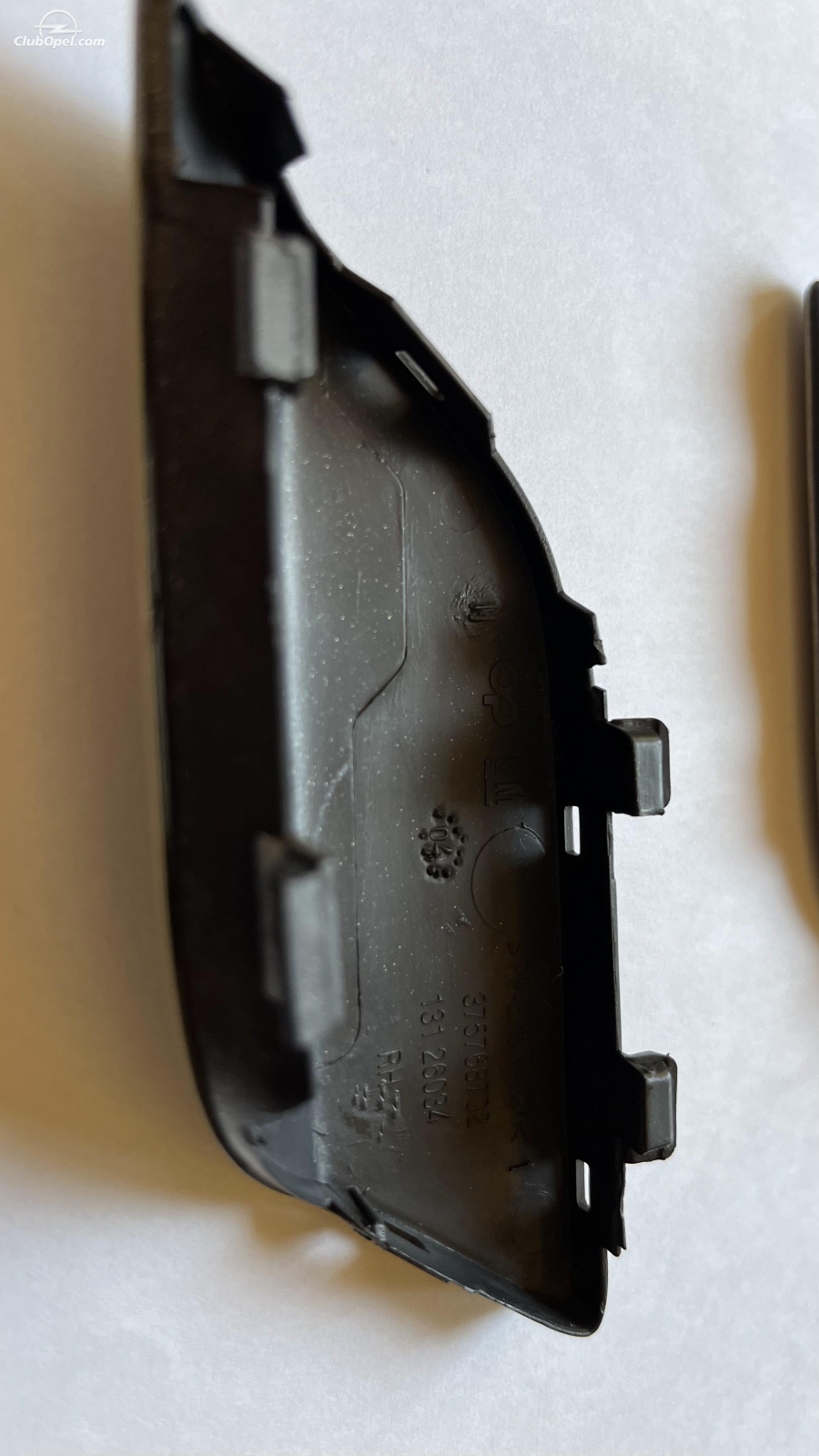

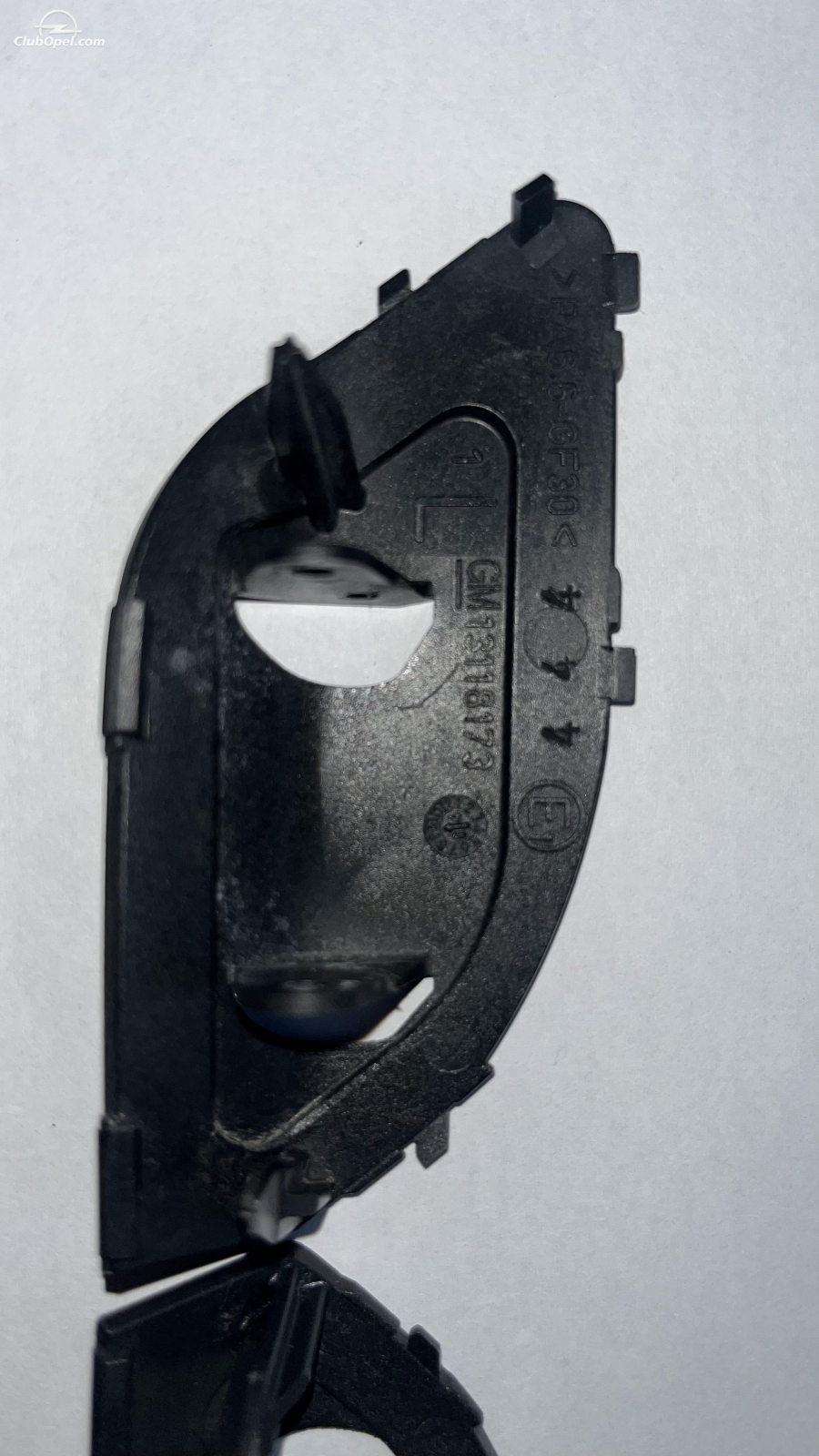

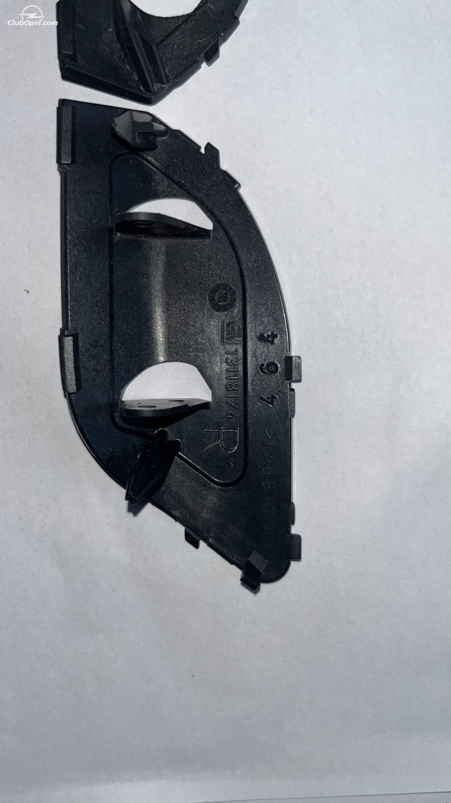

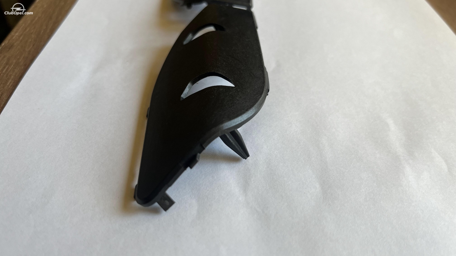

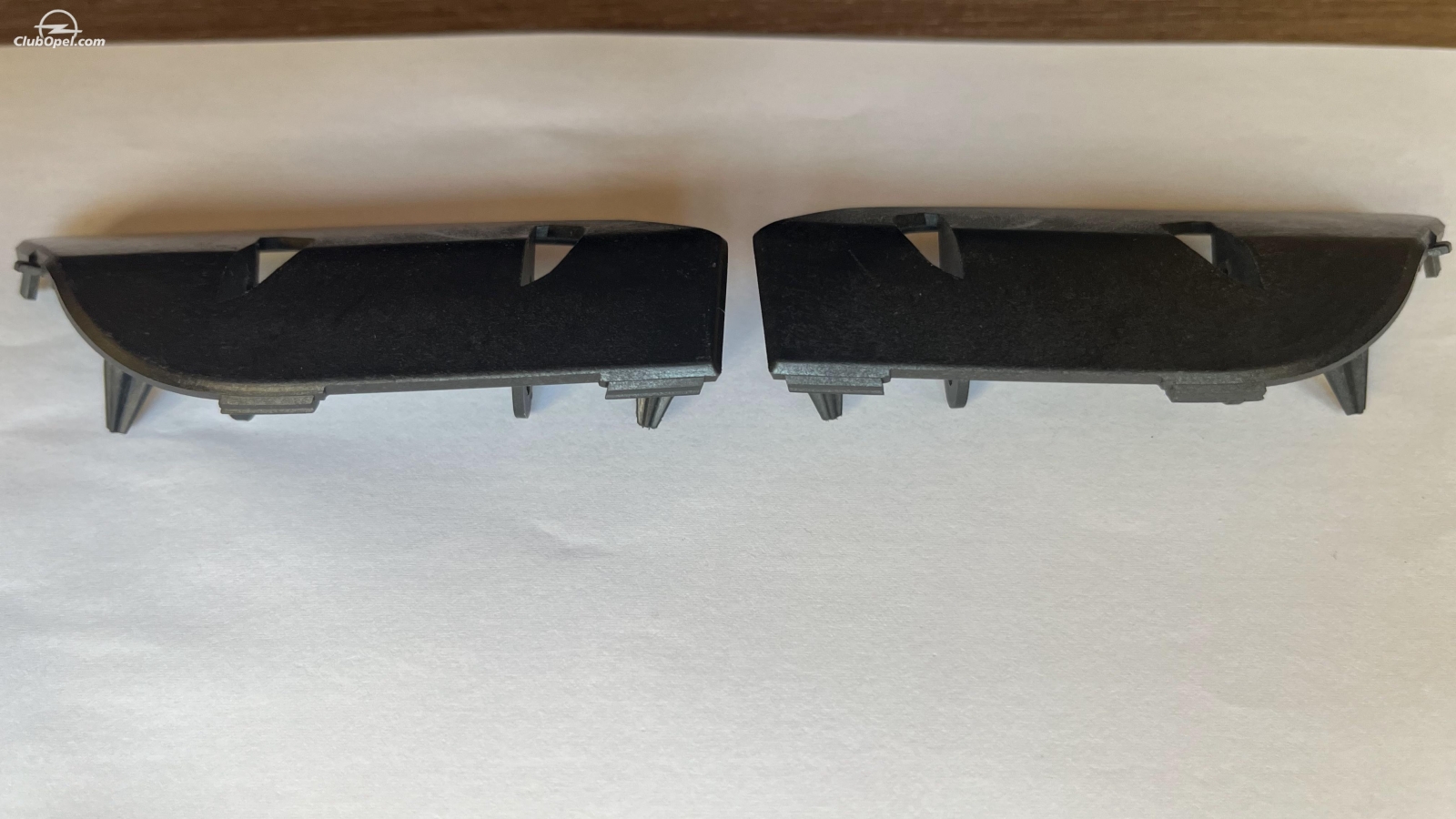

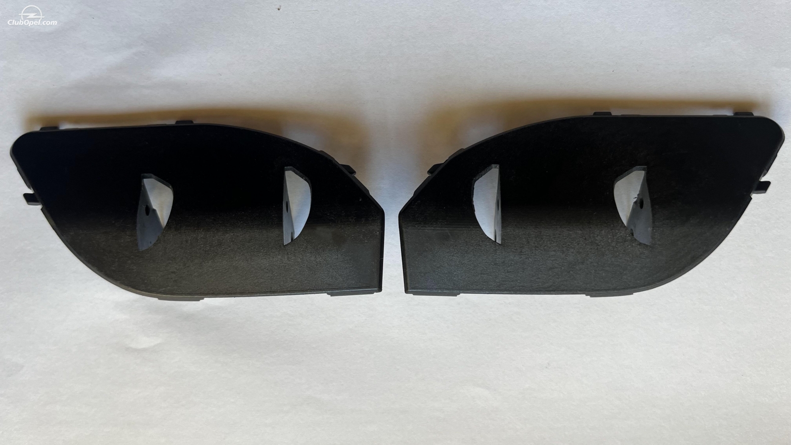

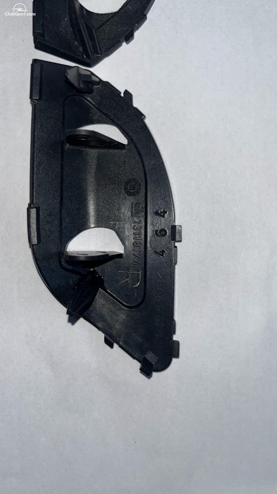

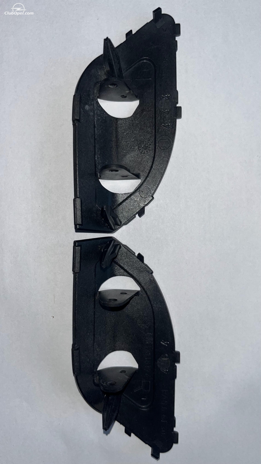

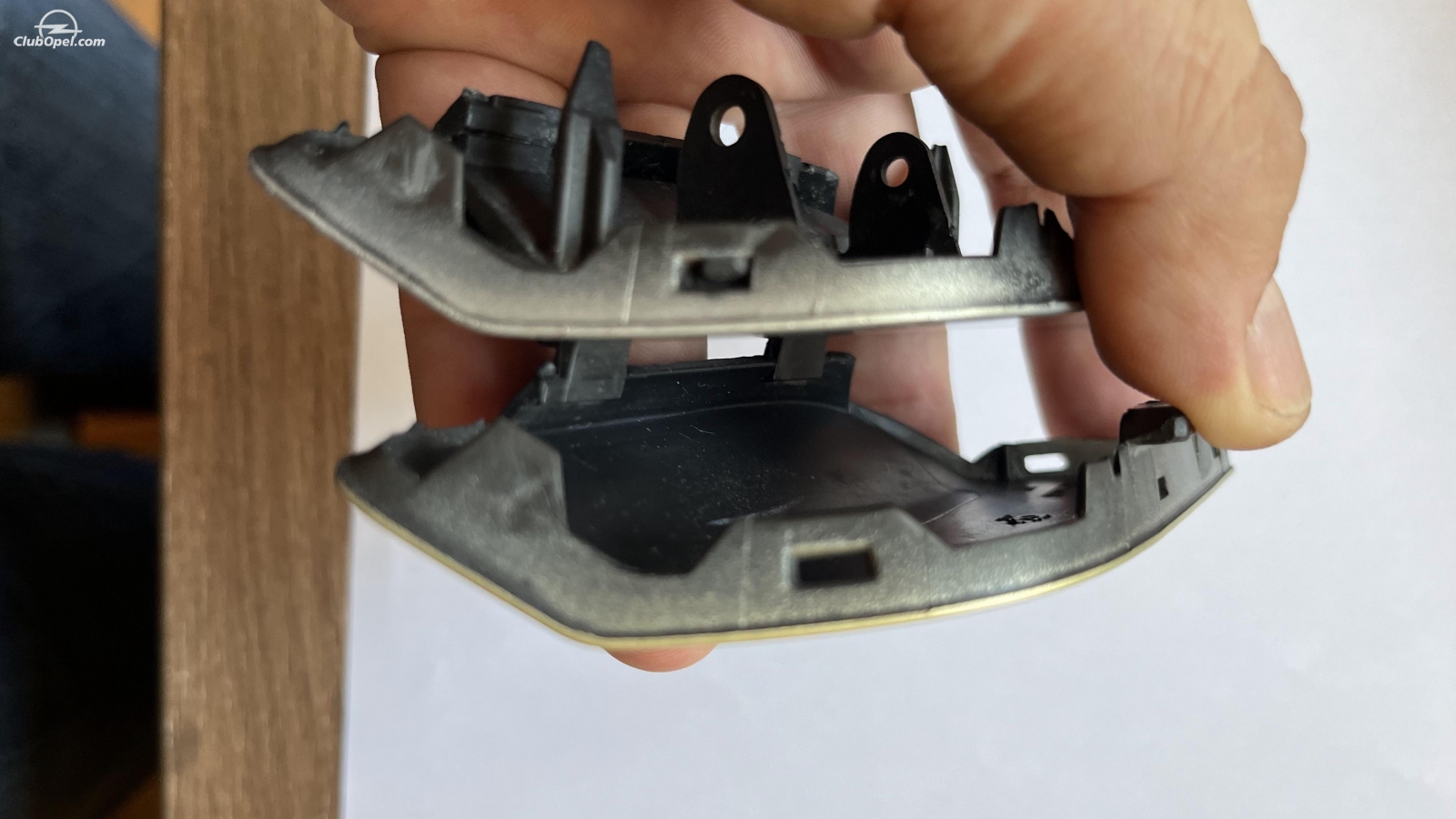

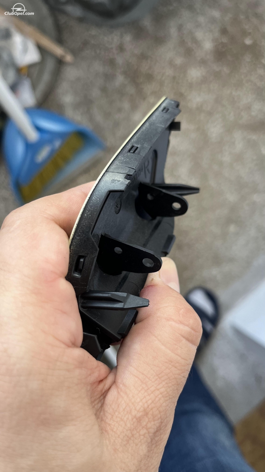

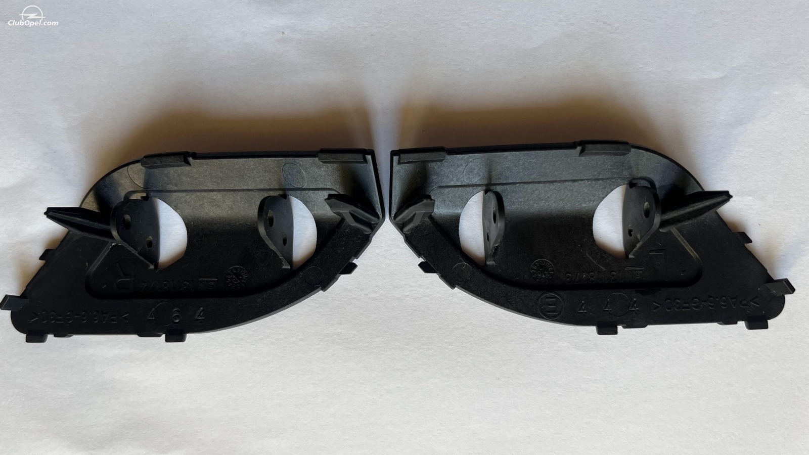

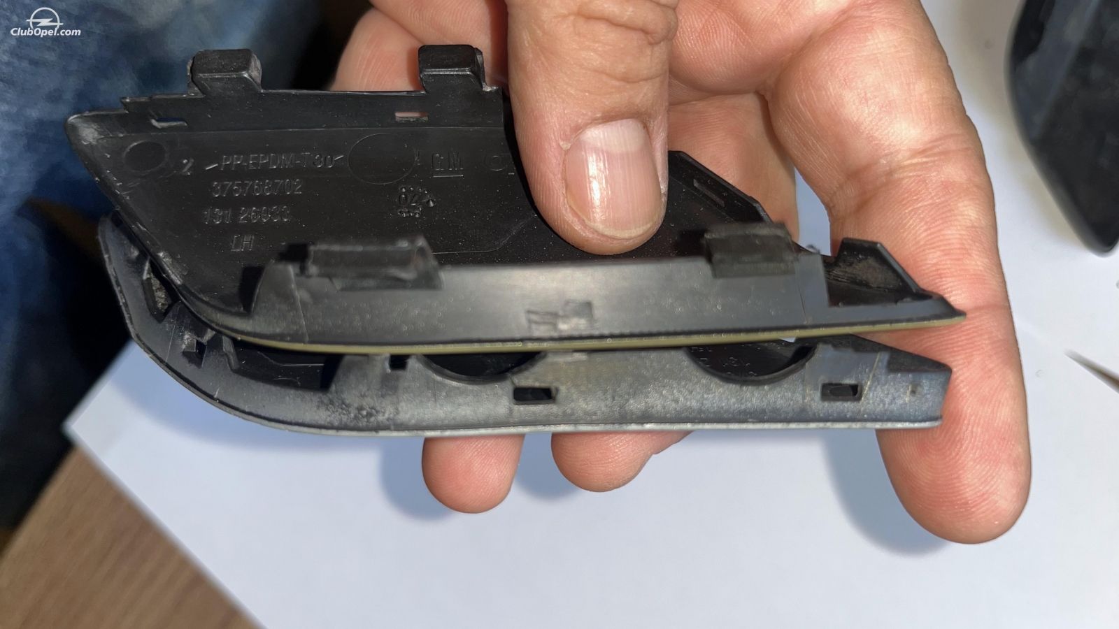

Atasez câteva poze cu piesa intermediara (despre care am vazut ca nu vorbeste nimeni) si care exista între capacul exterior din bara (cel din partea superioara, ce se aseaza în bara fata) si corpul spalatorului de far de dedesupt:
Aceste piese intermediare trebuiesc luate din bara împreuna cu spalatoarele de far atunci când mergeti la dezmembrari ca sa cumparati componentele necesare sistemului de spalat faruri. Eu nu am stiut de chestiune.. dar nici daca as fi vrut nu le-as fi putut cumpara pentru ca ,,inteligentul,, de la dezmembrari mi-a spus ca el vinde spalatoarele fara capace, pentru ca capacele din bara trebuiesc vândute doar împreuna cu bara fata (la pachet). Si uite-asa am ajuns în situatia sa caut capace de spalator far, mi-a luat ceva timp sa înteleg ca acolo exista o piesa intermediara, iar daca comanzi pe original piesa asta intermediara ea vine la pachet cu corpul superior din spalator si costa vre-o 200lei pe buc.. si nici macar nu arata la fel cu ce vedeam eu la vanzare pe second-hand; capacele second-hand ce apareau la vanzare pe online si care mergeau montate pe spalatorul de far erau rare iar cel ce le avea la vânzare cerea 100lei per bucata (dupa negociere 150lei ambele fara pret transport si nu erau nici macar la culoarea masinii). Etc, etc, etc... e o drama întreaga cu privire la capacele vietii daca nu ti le-ai luat din dezmembrari, gata pregatite de montare pentru bara ta.

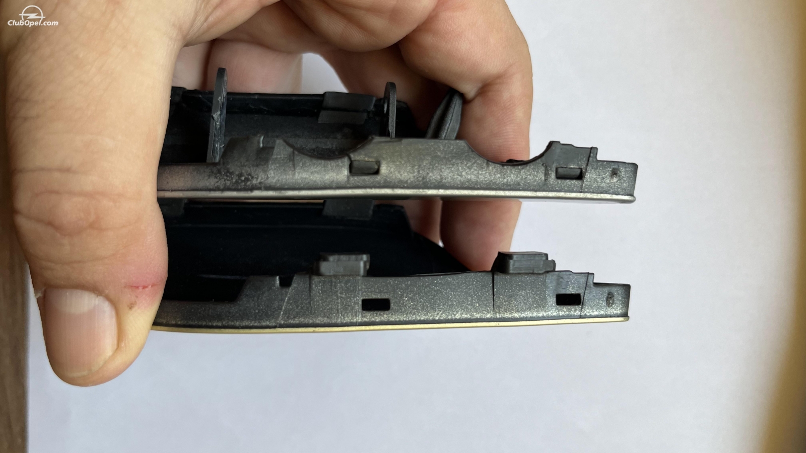

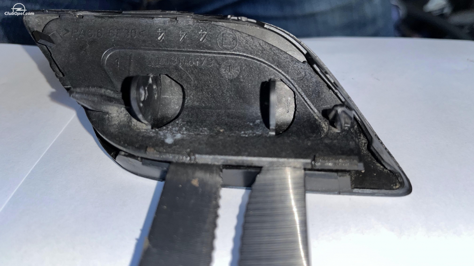

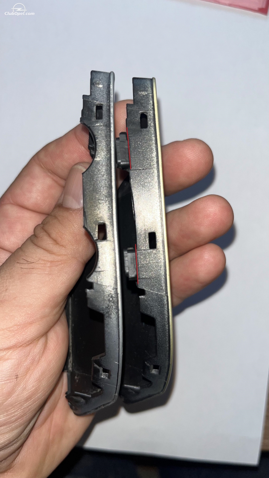

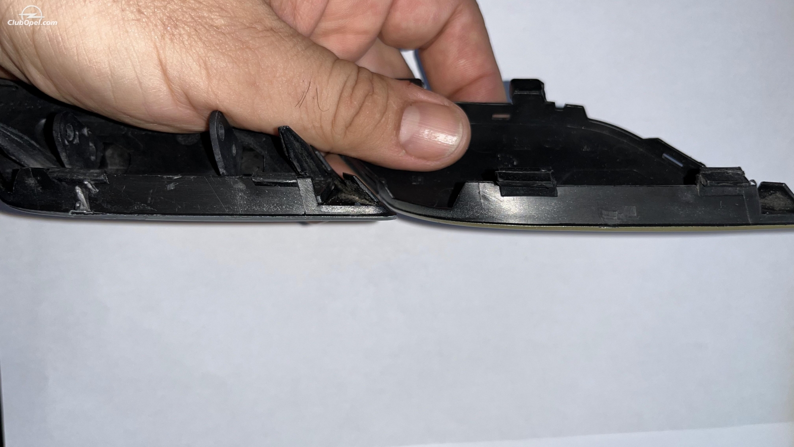

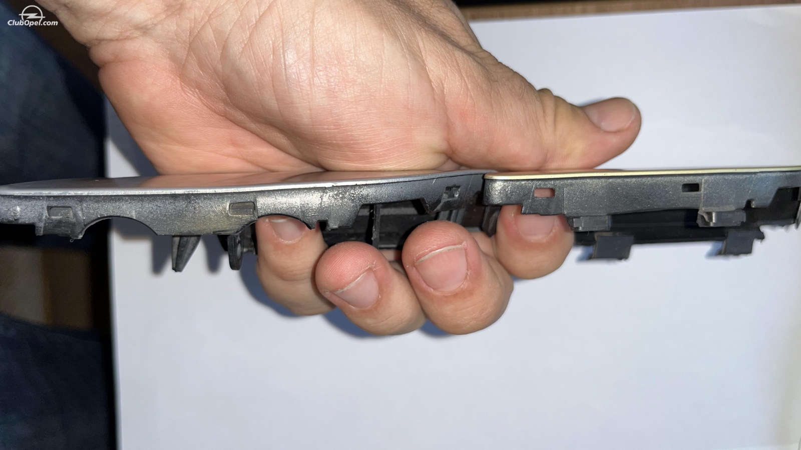

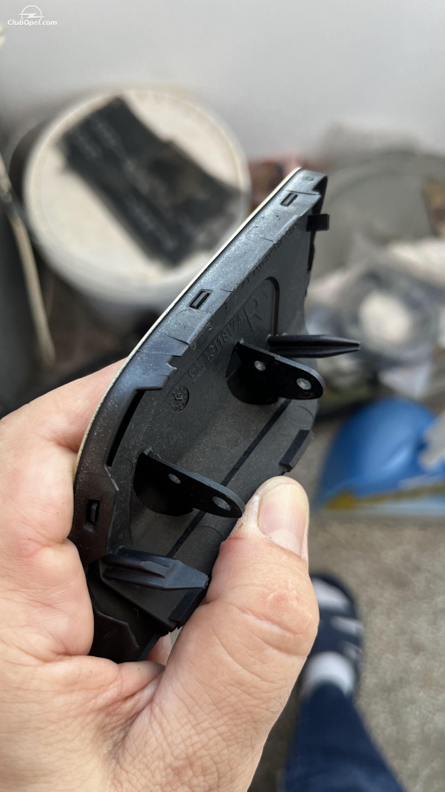

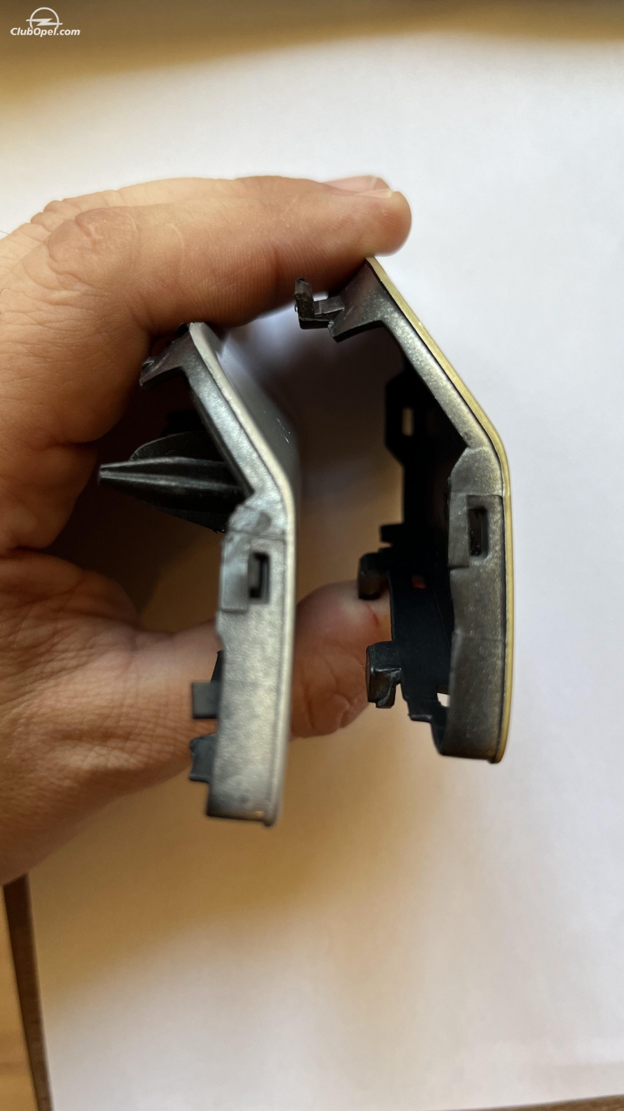

In continuare mai adaug ceva poze pentru a evidentia diferentele dintre capacul simplu de bara si cel care are montat pe el aceasta piesa intermediara de prindere pe corpul spalator:

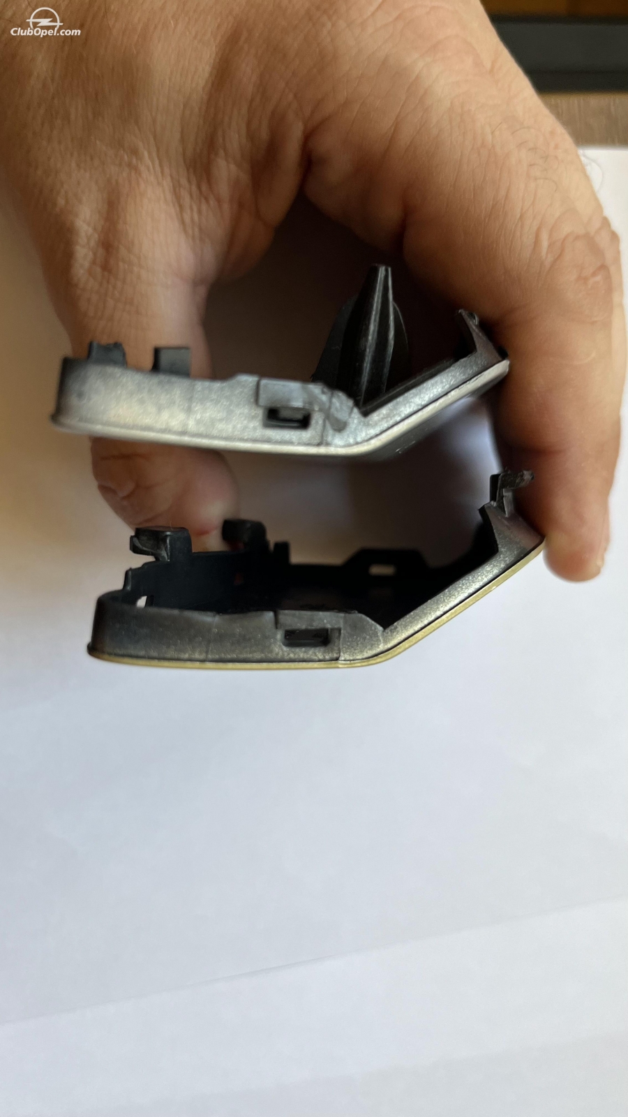

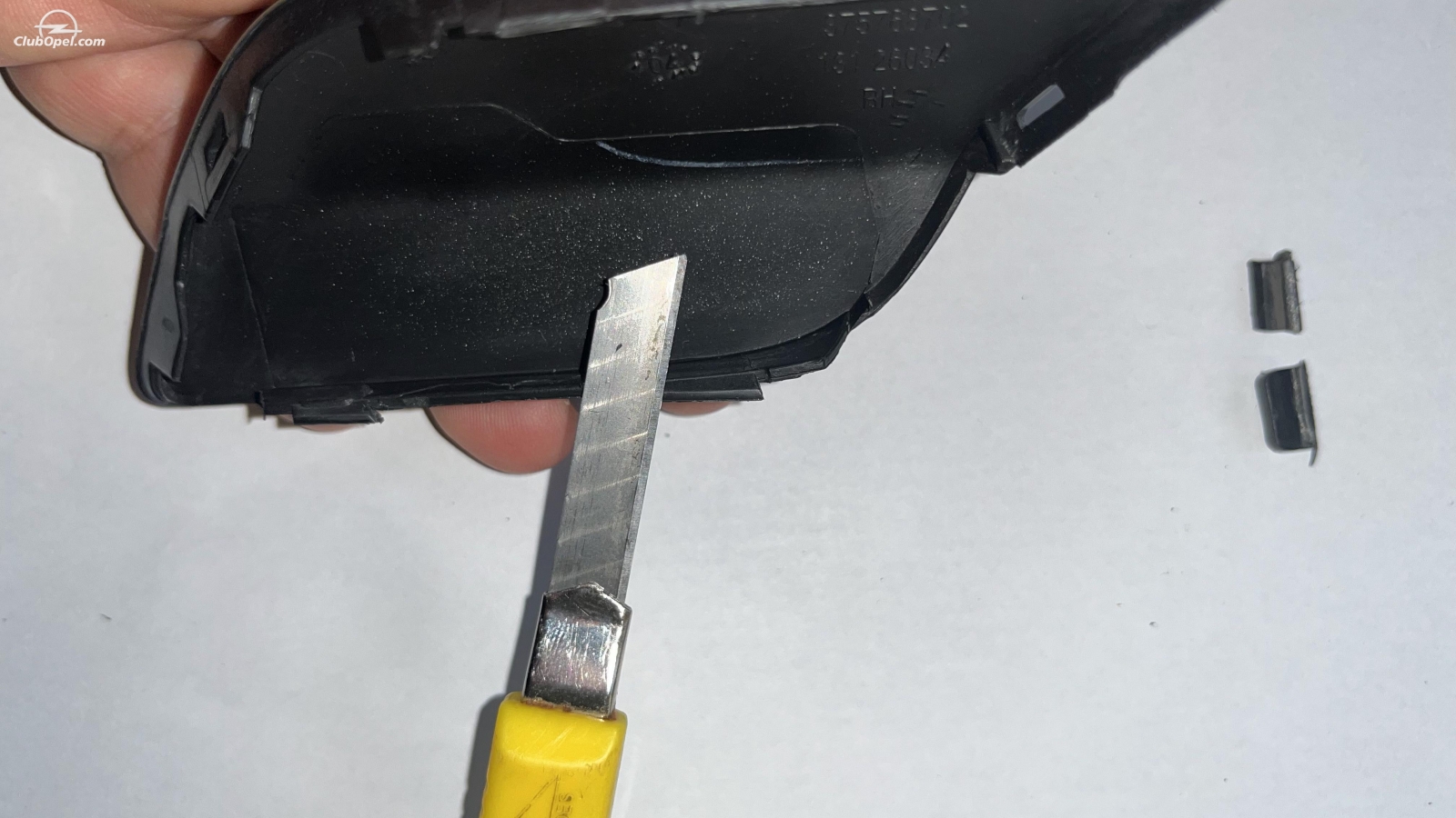

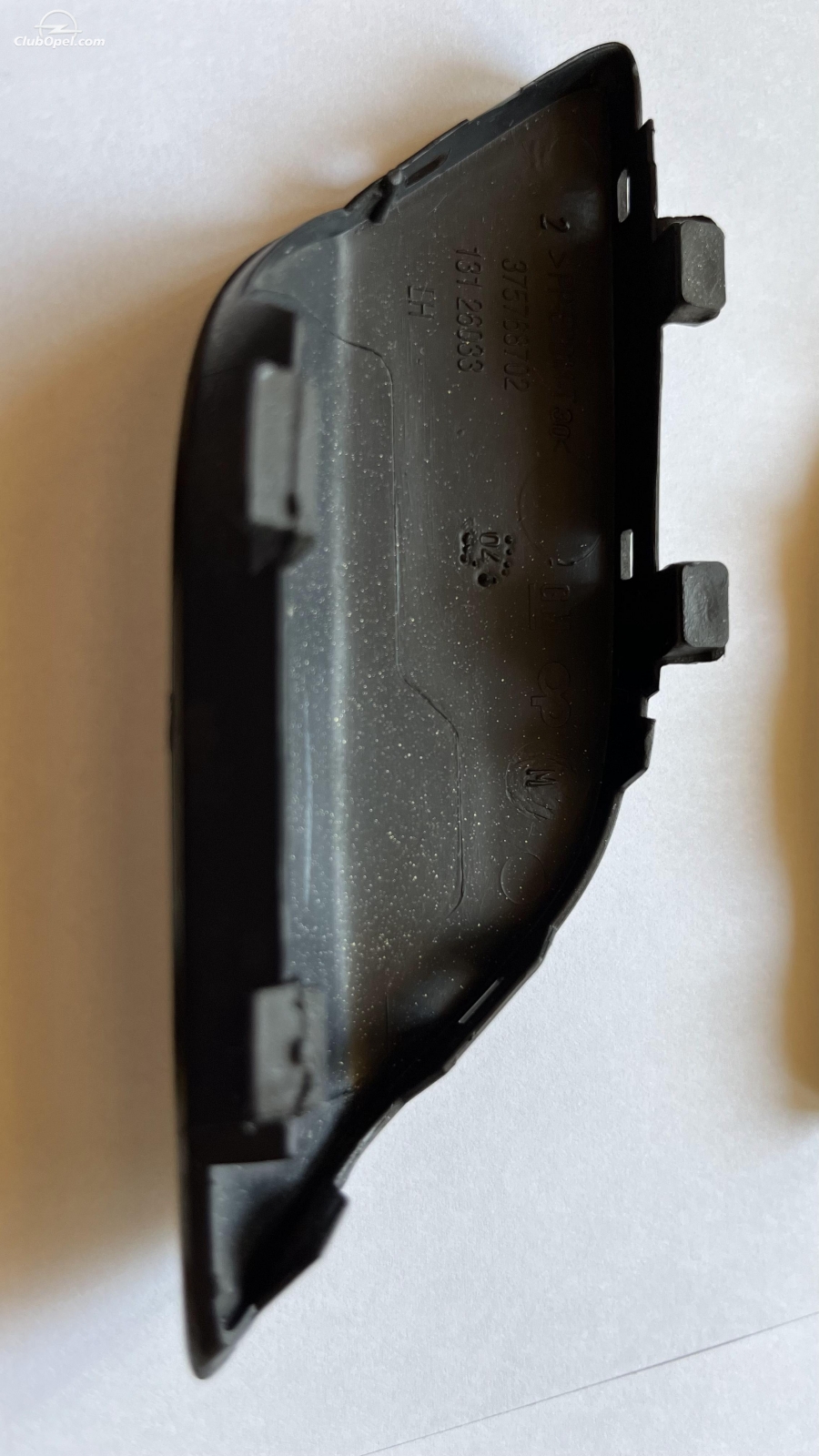

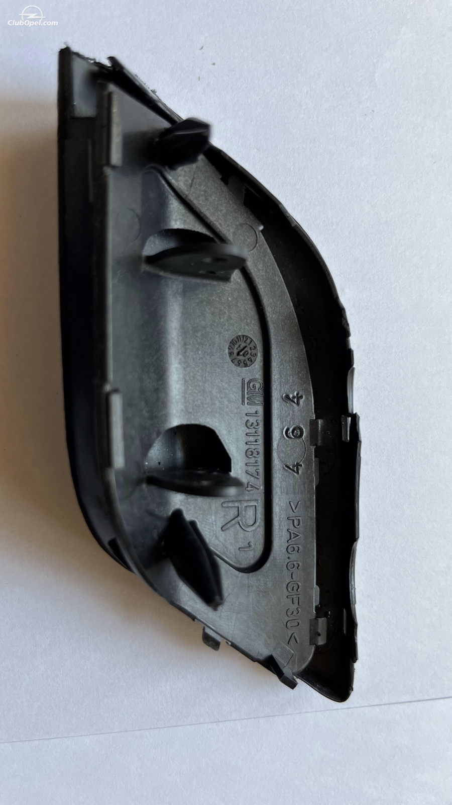

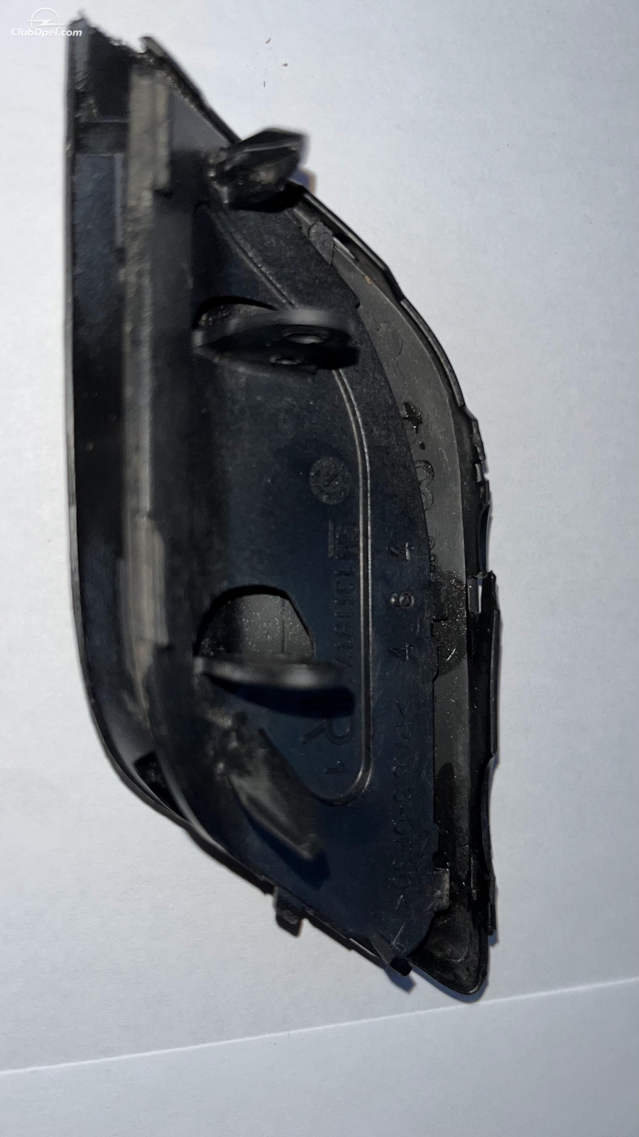

Asa am gasit eu de cuviinta sa demontez capacele gri ale masinii donoare de pe piesa intermediara de prindere de dedesupt:

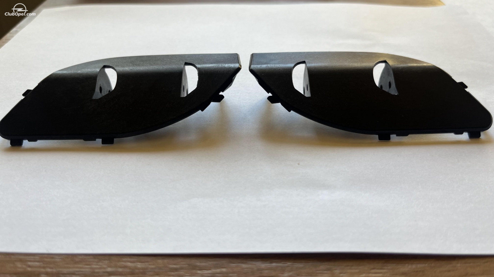

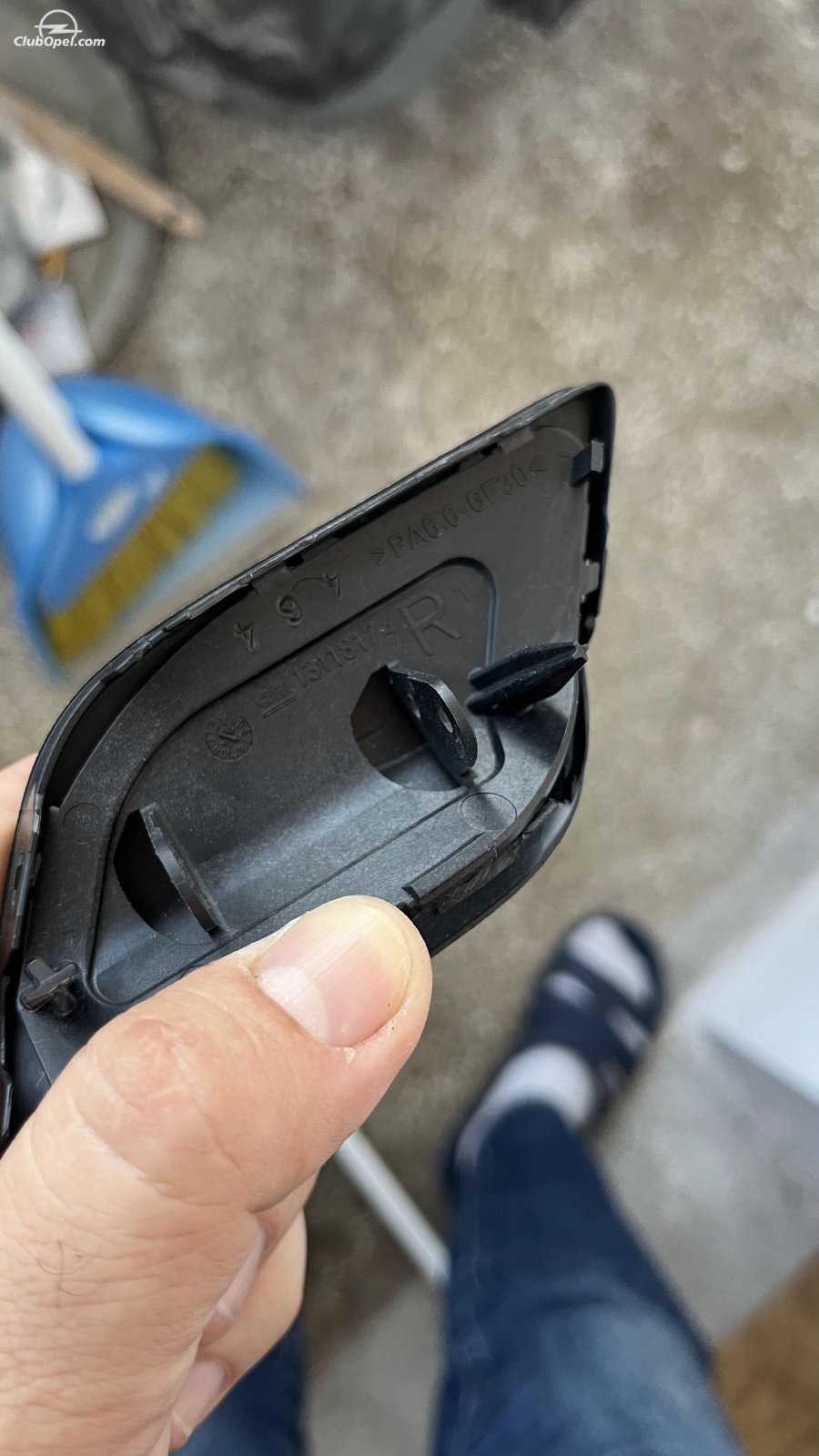

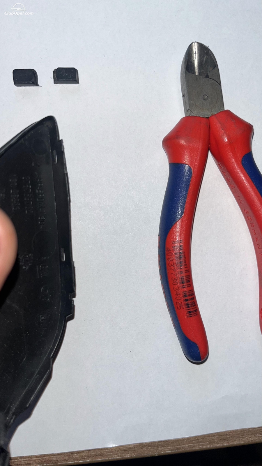

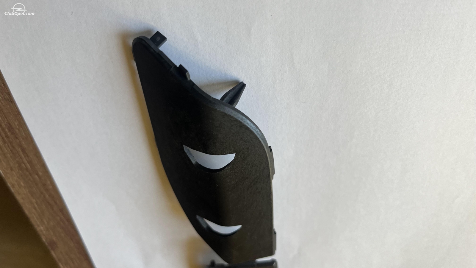

Ceva poze comparative dupa demontare, între ce am demontat deja si ceea ce aveam eu de la bara fata de pe masina mea :

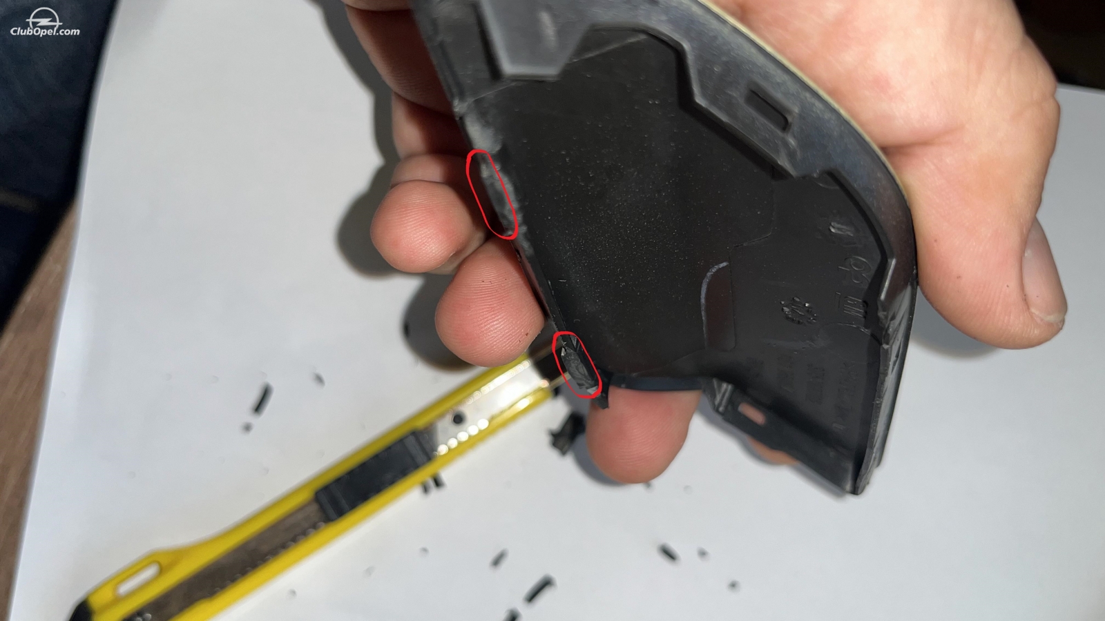

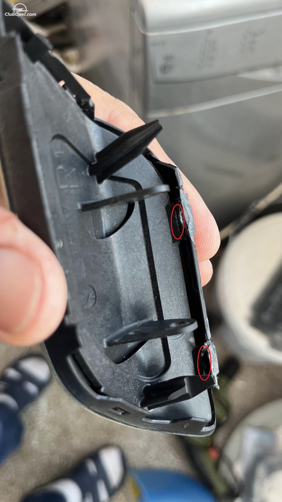

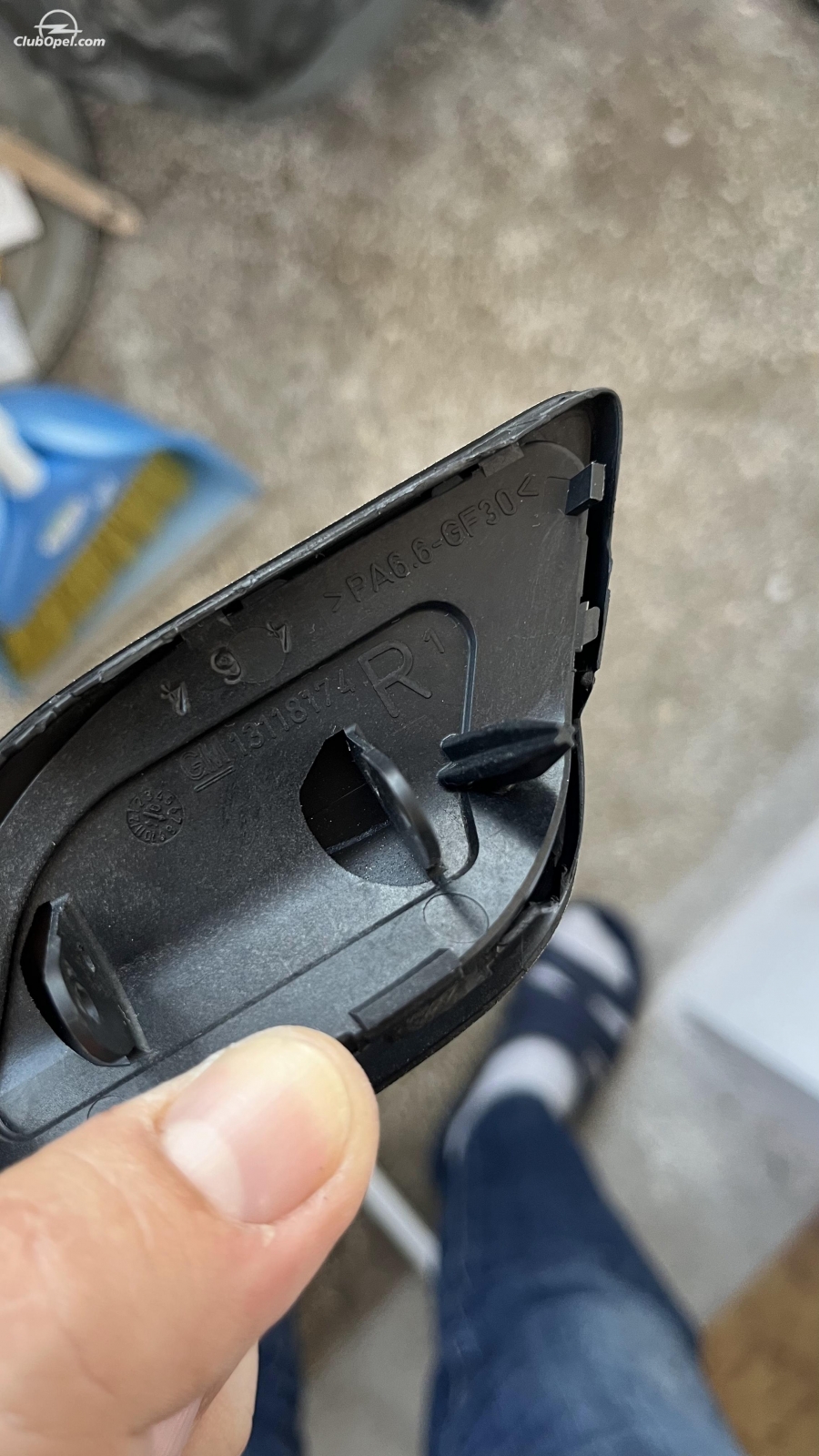

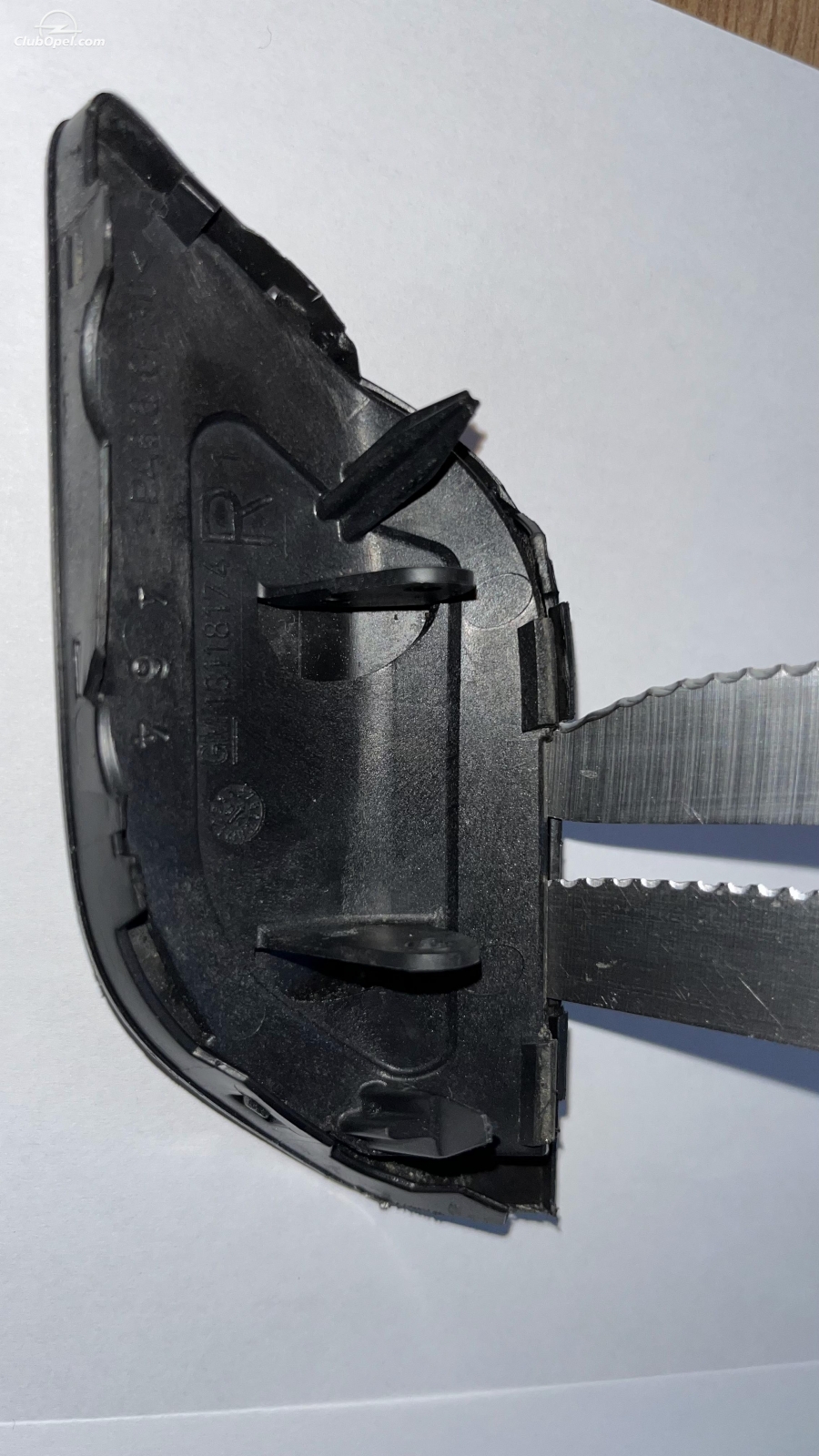

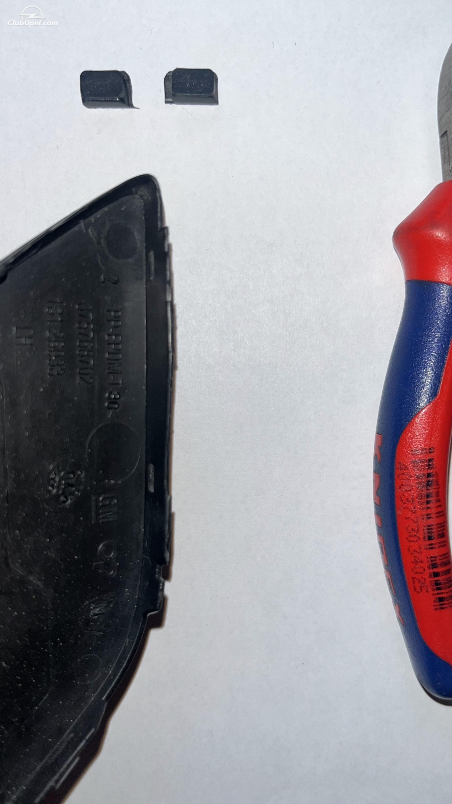

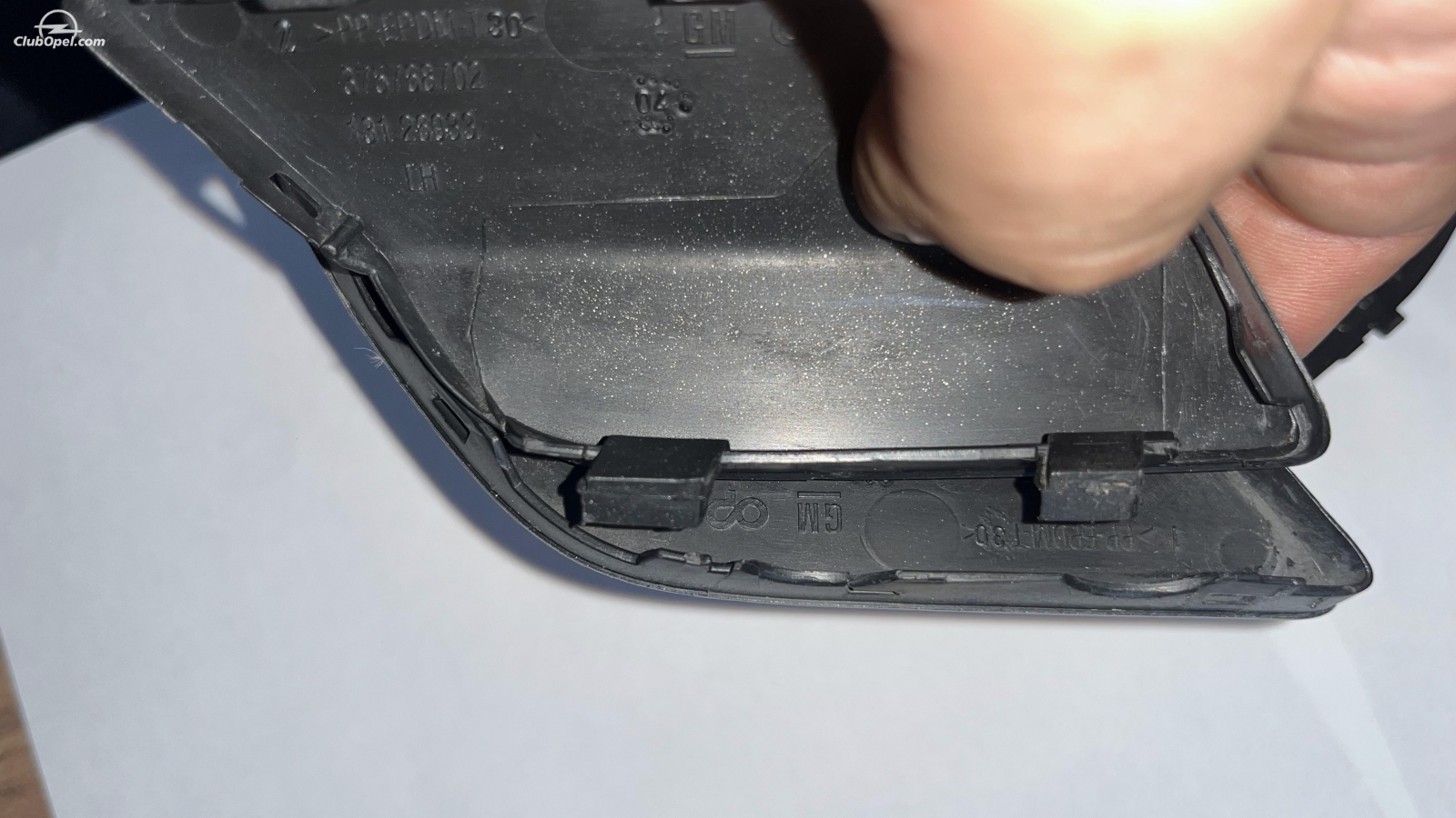

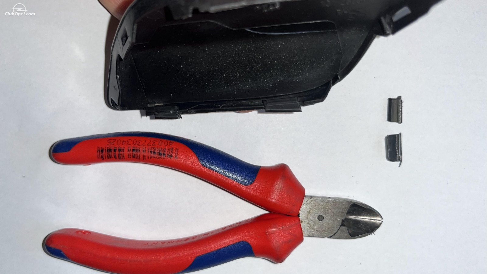

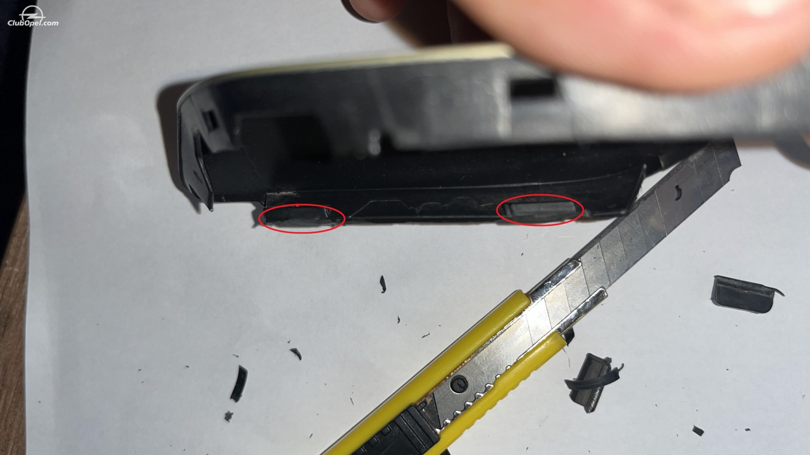

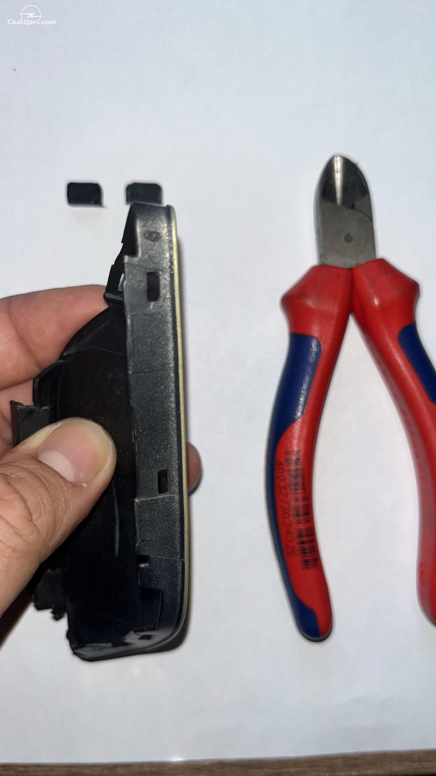

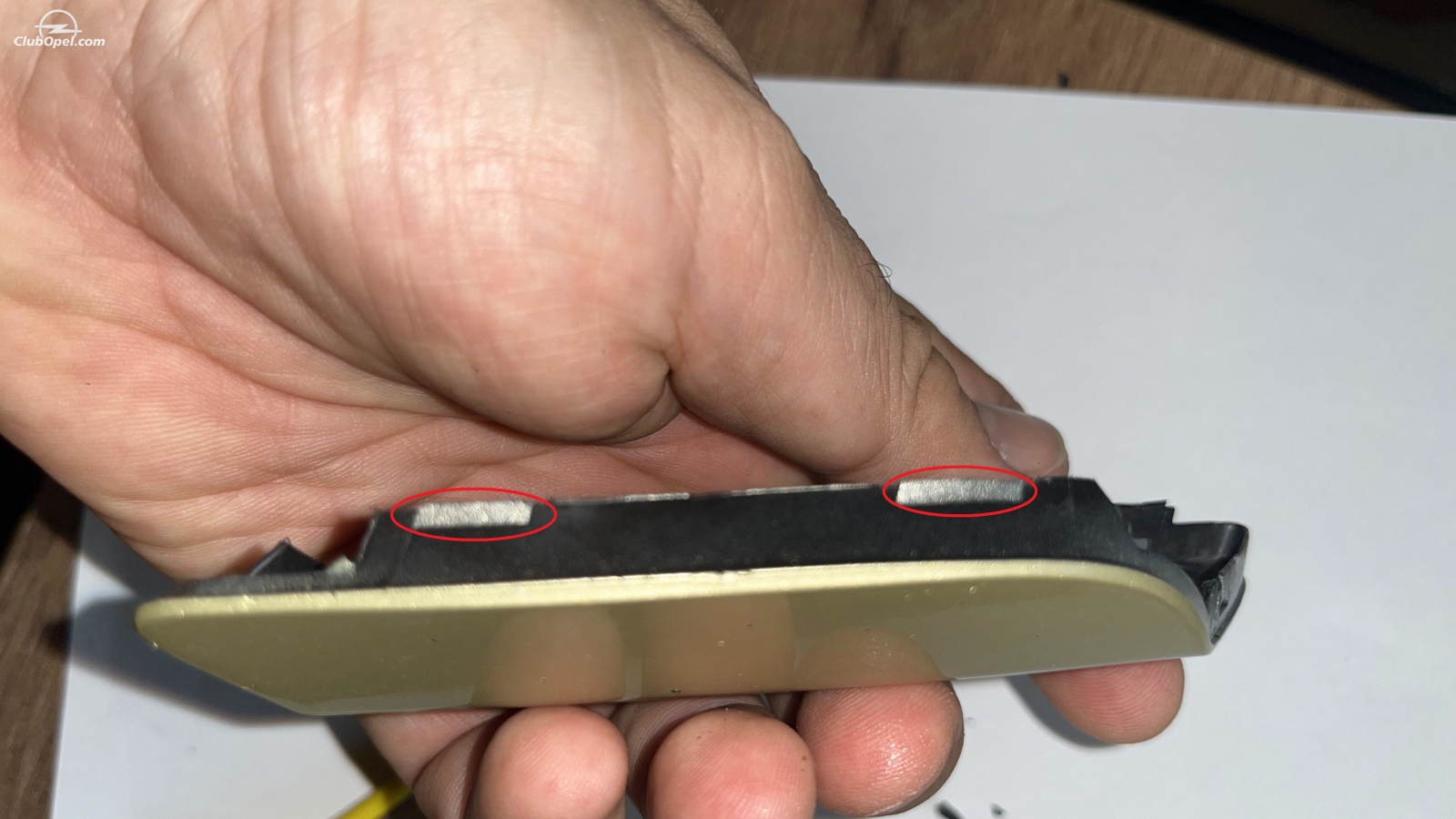

Dupa ce mi-am facut o ideie despre ce ar trebui prelucrat la capacele mele originale, m-am apucat de treaba :
Atentie mare la zonele pe care le-am încercuit cu rosu, sa nu le taiati prea adânc deoarece sub ele se clipseaza piesa intermediara pe care sta capacul dupa ce-l asezati la locul lui.

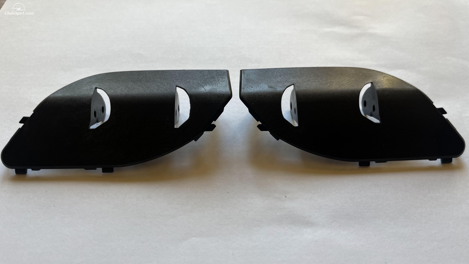

Pe final am mai facut câteva poze, înainte de a le pune si ceva lipici în locurile incercuite cu rosu unde capacul superior clipseaza direct peste piesa intermediara. Neexistând urechi de fixare tip fereastra am decis sa folosesc putin Loctite gel doar ca sa ma asigur ca nu se vor declipsa pe viitor :
Si doua poze cu capacele montate la locul lor pe masina :

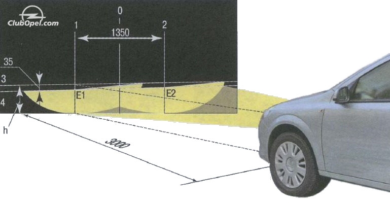

Deci m-am dus eu acasa, am citit pe internet, am frunzarit manualele de Astra H pe care le am în format electronic, într-un final am gasit care e procedura de reglaj faruri pentru Astra H , am vorbit la un garaj cu saht ce a apartinut unei fabrici dinainte de 1989, pe seara m-am dus cu masina la garaj pentru a face reglajul farurilor cu mâna mea.
M-am gândit ca acestea ar fi cerintele preliminare pentru reglaj : masina sa fie cu acul de motorina la jumatate, vasul de apa pentru parbriz sa fie plin, rotile umflate comform manualului de Astra H, cu soferul la volan, habitaclul gol fara alte lucruri, portbagajul gol fara alte lucruri prin el, cu motorul oprit si farurile aprinse pe fara scurta.
Aveti aici procedura de reglaj faruri pentru Astra H facelift, puteti sa o adaptati în functie de farurile pe care le aveti pe masina (la mine înaltimea h din centrul lupei xenon si pâna la sol a fost de 65cm, distanta E1E2 dintre centrul lupelor xenon a fost de 114cm, pentru liniile de control conform schemei am folosit banda izolatoare neagra, lipita direct pe usa glisanta a garajului) :
Folositi Google Translate pentru traducere în limba Engleza sau româna daca nu va traduce browser-ul automat din limba rusa.

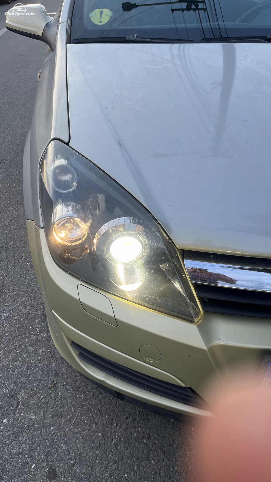

Ce am constatat la garaj :

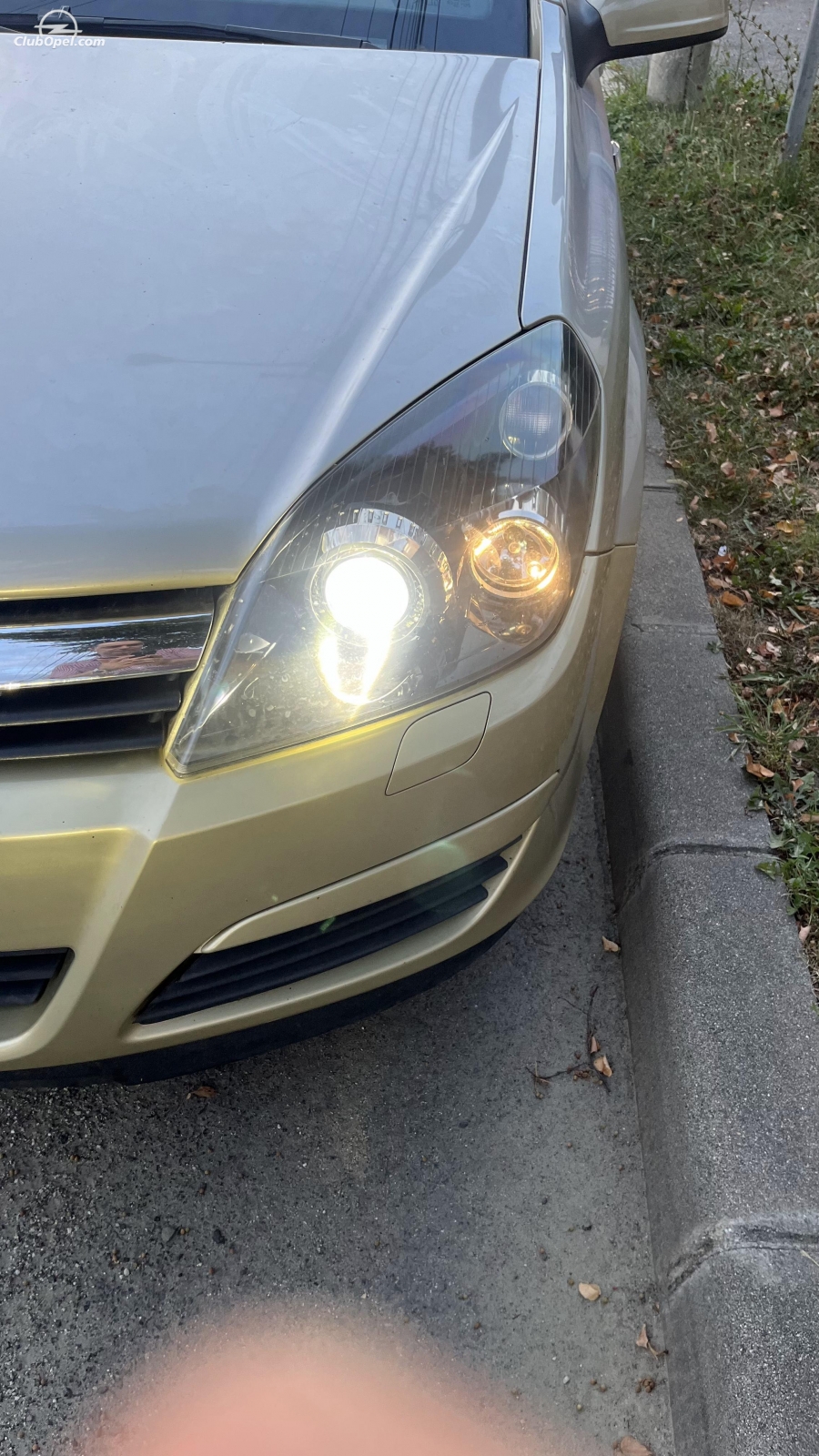

- pentru farul stâng al masinii, acesta batea la fel de sus ca si înainte si foarte spre drepta pe laterala. Angajatul de service a încercat sa faca reglajul pe verticala învârtind cu un imbus de surubul de reglaj pe orizontala?! L-a dus omul cu imbusul pâna la capat, de aceea nu mai mergea sa faca reglaj în continuare (el credea ca face reglajul vertical la far). Cred ca deja vorbeam singur... totusi am actionat apoi surubul de reglaj lateral în sens invers si încet-încet am reusit sa aduc farul în pozitia lui corecta, pe urma am bagat inbus-ul în al doilea surub de reglaj (exista o fanta de trecere prin tabla) si acolo am coborât farul la înaltimea corecta de reglaj.
- pentru farul drept al masinii, acesta fiind deja reglat corect pe înaltime angajatul de service folosind el reglajul lateral (credea ca face reglaj vertical la far) l-a adus el relativ aproape de pozitia finala, a trebuit doar sa-l mai aduc eu putin înspre exteriorul masinii, pe verticala nu am mai reglat nimic la far.
Dupa reglaj am bagat în masina tot ce am scos din portbagaj înainte de reglaj si pe urma am iesit cu masina la drum, vad ca farurile lumineaza la aceiasi îaltime si nu deranjeaza pe nimeni. M-am urcat pe cârlig pentru ultima oara sa mai probez daca farurile îsi fac autoreglajul si am constatat ca da, dupa 10secunde acestea încep sa coboare pâna acolo unde erau înainte de a ma urca eu pe cârligul din spate. Neavând la îndemâna un aparat de reglat faruri cu care sa-i fac reglajul ca la carte, farurile vor ramâne o vreme asa... pâna ce voi gasi o aripa pentru partea pasagerului în culoarea masinii, iar pe urma dupa schimbarea acesteia si remontarea farului voi cauta un service serios cu aparat de reglat faruri si angajati care stiu sa-l foloseasca asa cum trebuie.
