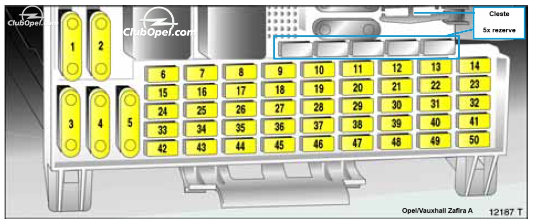

E posibil să ai siguranta de rezerva deasupra primului rand, vezi imaginea de mai jos
