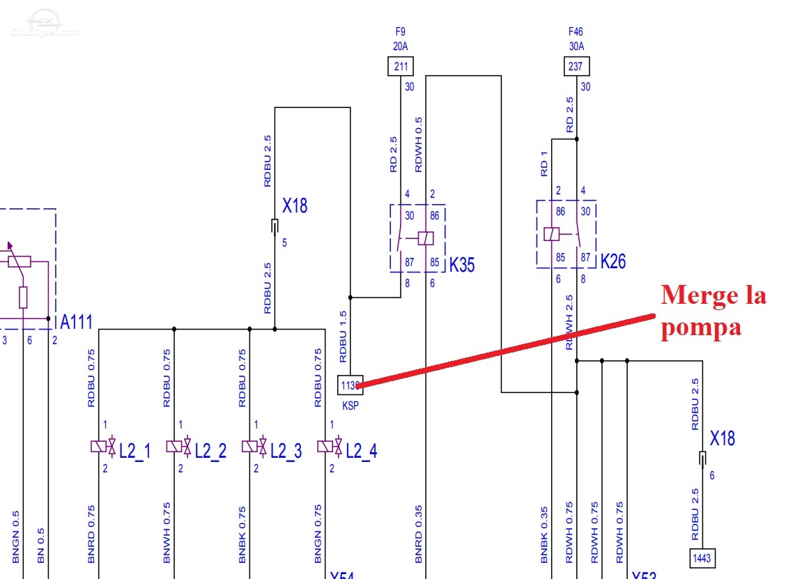

Site cineva dacă între releul 1 și releul 2 intervine imobilizatorul? Pe releul 1 am 12v. Contact bun dar de la releul 1 nu mai ajunge curent la releul 2. Adică îmi da acei 3.8v , constat ca între contactul primului releu și bobina releului 2 avem continuu pe un pin iar pe celalalt undeva la 1000 ohm.firul de la contact iese din cutia de siguranțe dar nu știu unde ajunge. Ideea e ca dacă îl păcălesc și fac punte pe contractul releului 2, masina porneste la sfert. Ma gândesc sa nu fi făcut ceva când am scos clusterul.

Și încă ceva, dacă am 12v la pompa. Pornirea ei mai depinde și de altceva? Cu punte acum am 12v dar nu mai învârte, ma interesează în mod special firul alb maro subțire care vine în pompa, știe cineva ce face?

Din ceea ce scrii, inteleg ca oarecum intelegi cam cum sta treaba, asa ca iti pun o schema, sper sa iti fie de ajutor.
Ai poza cu pinul care merge catre pompa si ai PDF cu schema si descrierea tuturor componentelor in acelasi material.
https://e.pcloud.link/publin...h49krCeVvdf9FRva7

Îți mulțumesc mult pentru ajutor. Știu când pot pune punte nu asta e problema, legat de relee, pentru a porni pompa este necesar ca 2 relee sa angajeze nu știu cum e îți explic iar legat de contact nu am înțeles ce nu ai înțeles, relele simplu au bobina și contact.
