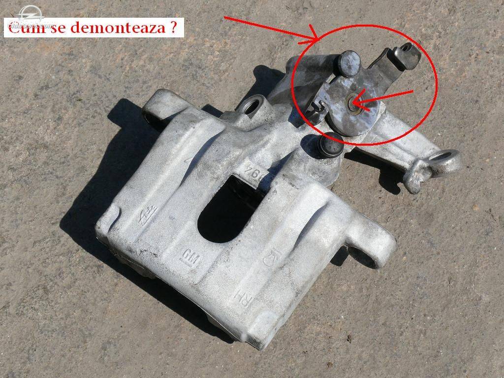

Actionezi parghia de pe etrier cu mana, scoti capatul cablului din parghie, apoi scoti si imbracamintea cablului din orificiul de pe partea fixa a etrierului. Da-i cu un spray, ca poate e gripat si d-aia nu-ti iese!
https://www.clubopel.com/viewtopic.php?t=85677
