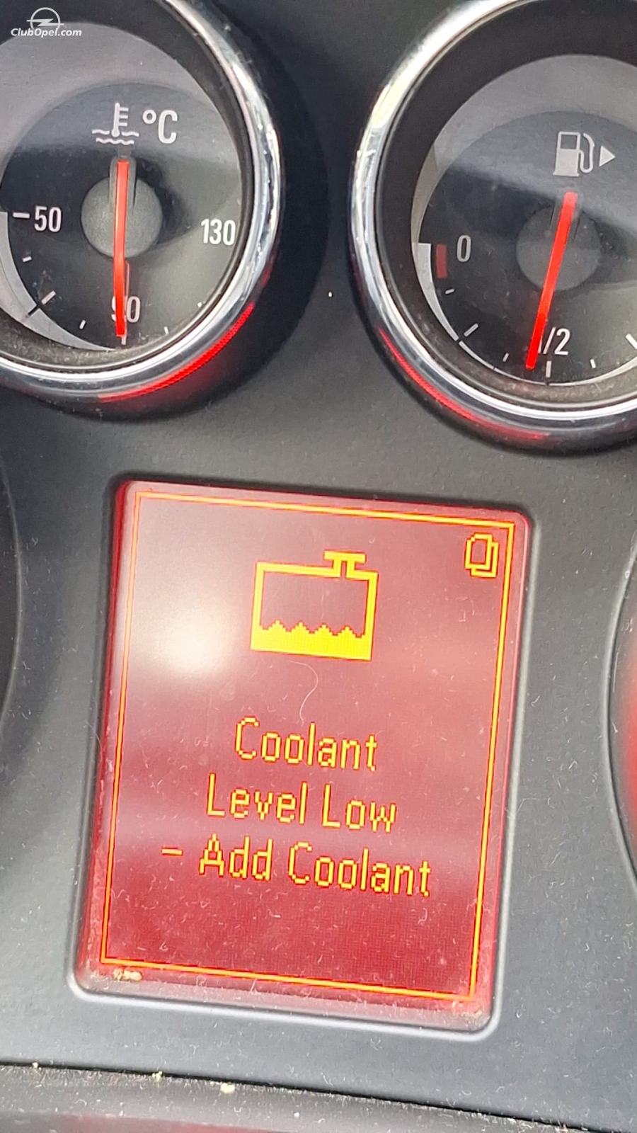

În bord am eroare Coolant level low. Am verificat și este apa la nivel. Am înlocuit senzorul de nivel rezervor apa. Dar eroarea nu a dispărut.
Testerul arata ca nu sunt erori. Am fost la mai mulți mecanici dar nimeni nu a reușit sa rezolve.
Ce ar trebui sa mai verific ori ce sa testez/înlocuiesc?

Schimba vasul, inelul plutitor este defect ,a luat " apa" !

Am avut aceasi problema si la fel am schimbat senzorul degeaba, nestiind ca in vas exista un inel care pluteste si care nu mai statea la suprafata lichidului ci undeva mai jos dar nici pe fund.
Eroarea a aparut intai la viraje dupa care constant foarte des.
Lichidul de racire se completeaza pana la semn numai atunci cand este rece.
Nu pui mai mult pt. ca perna de aer se micsoreaza si creste presiunea in instalatie.
Da ii zice vas de expansiune pt. ca volumul se mareste cand este cald motorul;

Mulțumesc pentru sfat. A funcționat.
