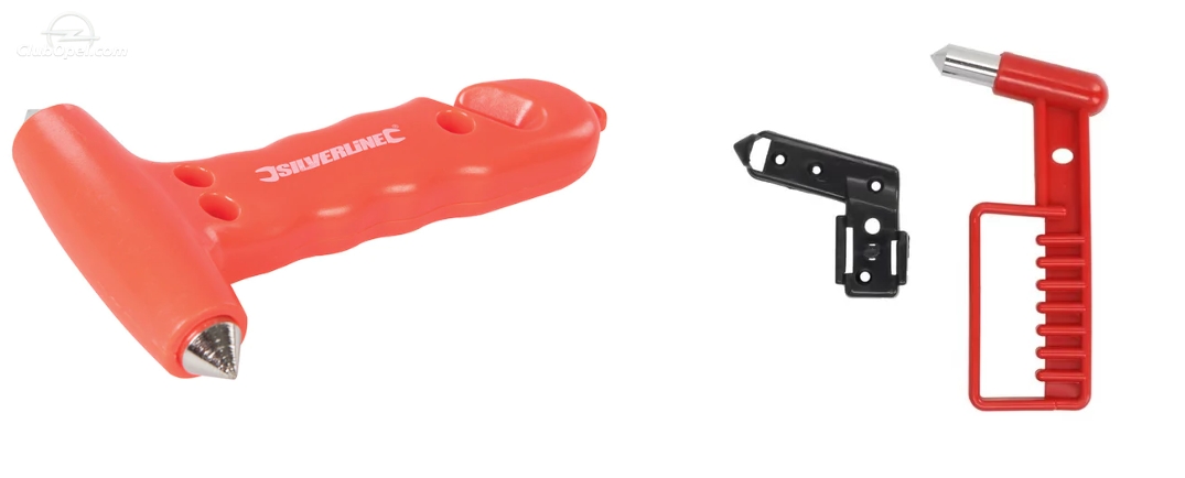

Adaug: dacă totuși o să spargi un geam(lateral, desigur!), folosește o sculă specială(gen ciocănel de urgență), nu te apuca să folosești forța brută ptr că o să faci pagube mult mai mari decât un geam!

Dacă s-a rupt ceva în interior, nici lăcătușul nu poate face mare lucru. Dar da, merită încercat inainte.
Ciocănelul menționat de bibu arata cam așa:
https://www.emag.ro/ciocan-d...235/pd/DWPBGKBBM/
