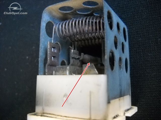

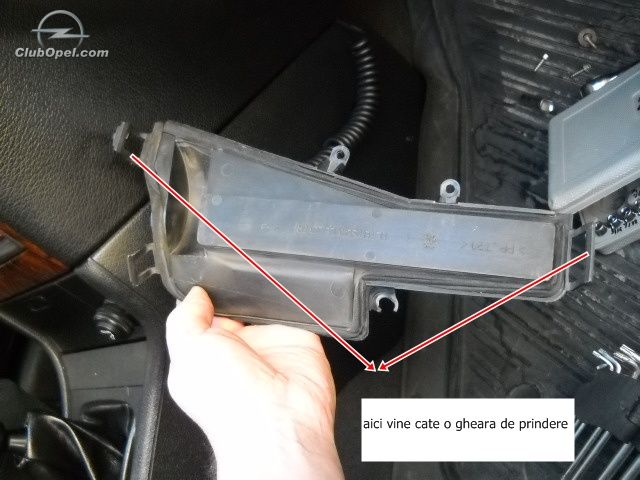

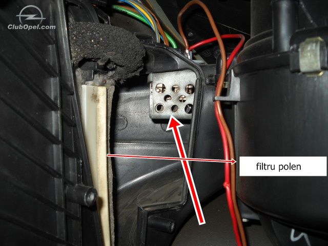

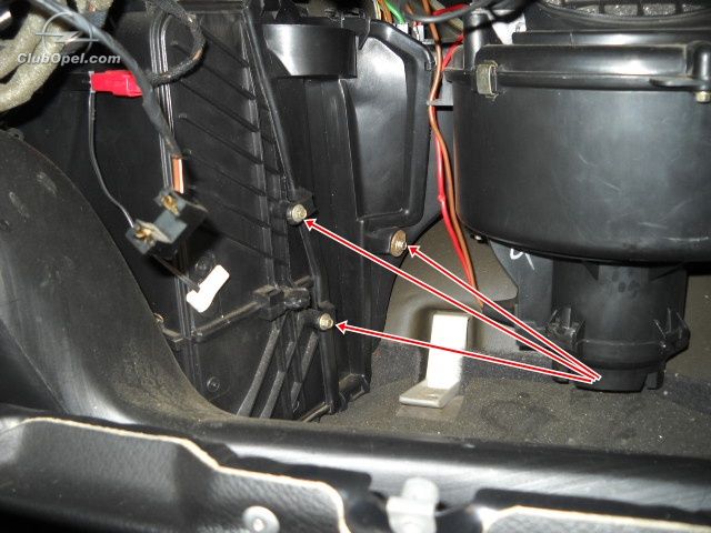

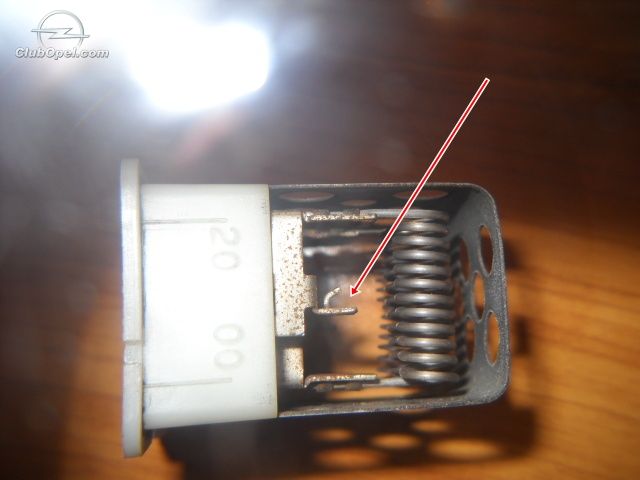

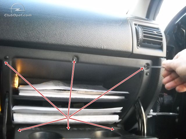

nelutzul40 a scris:Desi s-a discutat destul de mult despre aceasta problema vin totusi cu cateva detalii pentru cei care ar vrea s-o rezolve singuri dar inca nu au curaj. Si cum cel mai bine este cu foto... iata-le!
1. Se scoate torpedoul. Sunt 6 suruburi pentru care aveti nevoie de un set de imbusuri in stea (sunt ca cele normale numai ca in capete au 6 colturi)
2. Se scot cele 3 suruburi de la capacul filtrului de polen pentru care aveti nevoie de o cheie de 5,5 (merge si un patent). Un SFAT: daca nu ati schimbat filtru de polen, acum e momentul, nici nu va dati seama cata mizerie este inauntru!). De asemenea vedeti ca acest capac mai este sustinut de doua gheare care se afla sus si jos.
3. Acum se vede modulul in care se afla siguranta care se impinge in sus pentru a fi scos.
4. Dupa ce se scoate mufa si cele doua fire (rosu si maro, pentru alimentarea ventilatorului) se poate vedea unde este siguranta.
5. Siguranta este prinsa pe un suport care are doua gheare ce trebuiesc desfacute. Este lipita electric si, MARE ATENTIE, la lipirea celei noi, pentru a nu se arde datorita faptului ca temperatura pistoului de lipit este mai mare decat cea scrisa pe siguranta (144, in mod normal, dar merge si pa la 190), trebuie protejata. Eu am bagat in modul hartie igienica uda.
6. Daca schimbati si filtrul de polen, inainte de a-l pune si dupa ce ati pus modulul la locul lui, dati drumul la ventilator pentru a scoate toata mizeria din locasul filtrului de polen! O sa aveti o surpriza cata mizerie se afla acolo! Apoi montati totul la loc.
7. Si iata rezulta rezultatul:[img]https://www.clubopel.com/8080/uploads/2011
-02/15529_kpunemwta_th.jpg[/img]
