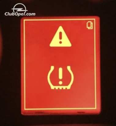

salutare. de ceva timp sa aprins martorul de roti, nu il pot reseta, ma poate ajuta cineva cu un sfat?

buna dimineata.... multam tare de raspuns ... din pacate modelul asta de mokka nu are un asemenea buton, mai aveam un pic si demontam si roata . are ceva in meniu. am facut si desfacut acel meniu . am rescris senzorii. martorul ramane aprins in bord... o zi placuta

salutare ...multumesc pt atentia acordata, am reusit pana la urma sa ii dau de capat, trebuia doar umflate rotile .toate rotile si eroarea sa sters singura. pt mine este prima data cand am un model opel si a trebuit sa ma documentez.... cum spunea un clasic in viata . neamtul este turc si trebuie lucrat cu atentie

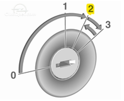

Cheia de contact pe pozitia 2, ai pus-o?
Conform manualului, mai trebuie si frana de mana trasa.

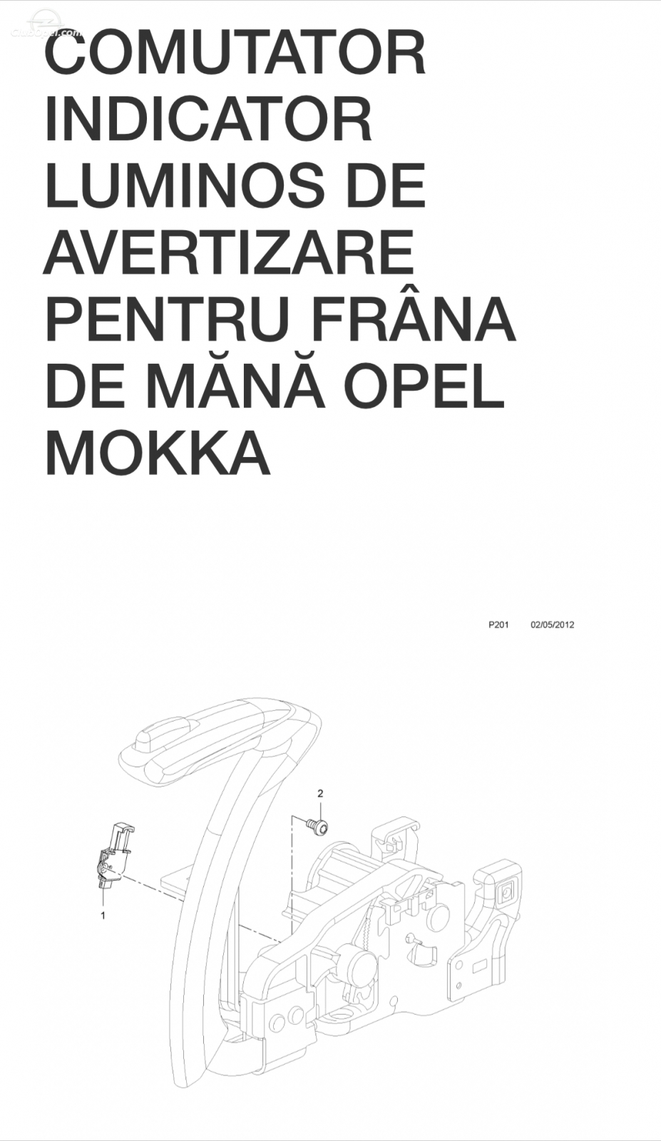

Yeti, de obicei, in cei 8 ani de utilizare a mașinii si inițializare cu EL-50448, țineam motorul pornit si frâna de mana trasa. Din păcate acum , cand trag frâna de mana, nu-mi mai apare martorul roșu in bord. Ma gândesc ca neaprinderea martorului in bord ar da informația greșită calculatorului de bord care nu-mi permite accesarea funcției de "learning" .

Poate te ajuta sa localizezi switch-ul ce semnalizeaza actionarea franei de mana

Yeti, mulțumesc frumos pentru informație. o sa verific acel switch.

Movidiu a scris:…de obicei [la] inițializare cu EL-50448, țineam motorul pornit si frâna de mana trasa. .
Eu pun cheia pe pozitia 2 fara sa pornesc motorul si merge initializarea.
