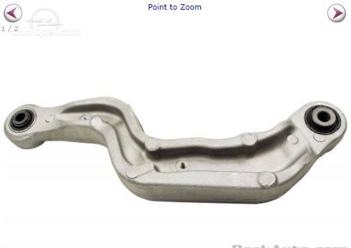

Salut, la ultima revizie s-a constatat ca trebuie inlocuite si bratele bumerang superioare pentru ca au inceput sa bata (in masina inca nu se aude/ simte). Toate bune si fumoase, problema este ca am primit o oferta de aprox. 600eur/ buc. Cica se gasesc doar pe original. S-a mai lovit cineva de aceasta problema? Este posibil sa se gaseasca aftermarket dupa alte coduri? Masina este 4x4. Pentru o insignia fara 4x4 sunt undeva la 3-400 ron/ bucata.
Codurile sunt:
stanga GM 22830017
dreapta GM 22830018.
Multumesc,
MODEL: Insignia 2014 - 4x4
MOTOR: A20DTH
  • gigiore
  • Mesaje scrise: 72
  • Masina: Astra 2008 Z19DT
  • Cont inregistrat: 18 Jul 2014
Daca e fix ala din poza, 100% se pot schimba doar bucsele.
La service-uri mari nu prea se mai schimba, ca s-au bagabontit si mecanicii. E mai simplu si mai rapid sa-ti schimbe bratul cu totul si sa te mai perpeleasca de minim 50% din pretul bratului, cat are el adaos, decat sa schimbe o bucsa de 15 lei.
In plus, bratul ala aftermarket nu-i niciodata ca bratul pe care il ai tu pe masina.
Deci cauta un mecanic care sa vrea sa-ti schimbe doar bucsele.

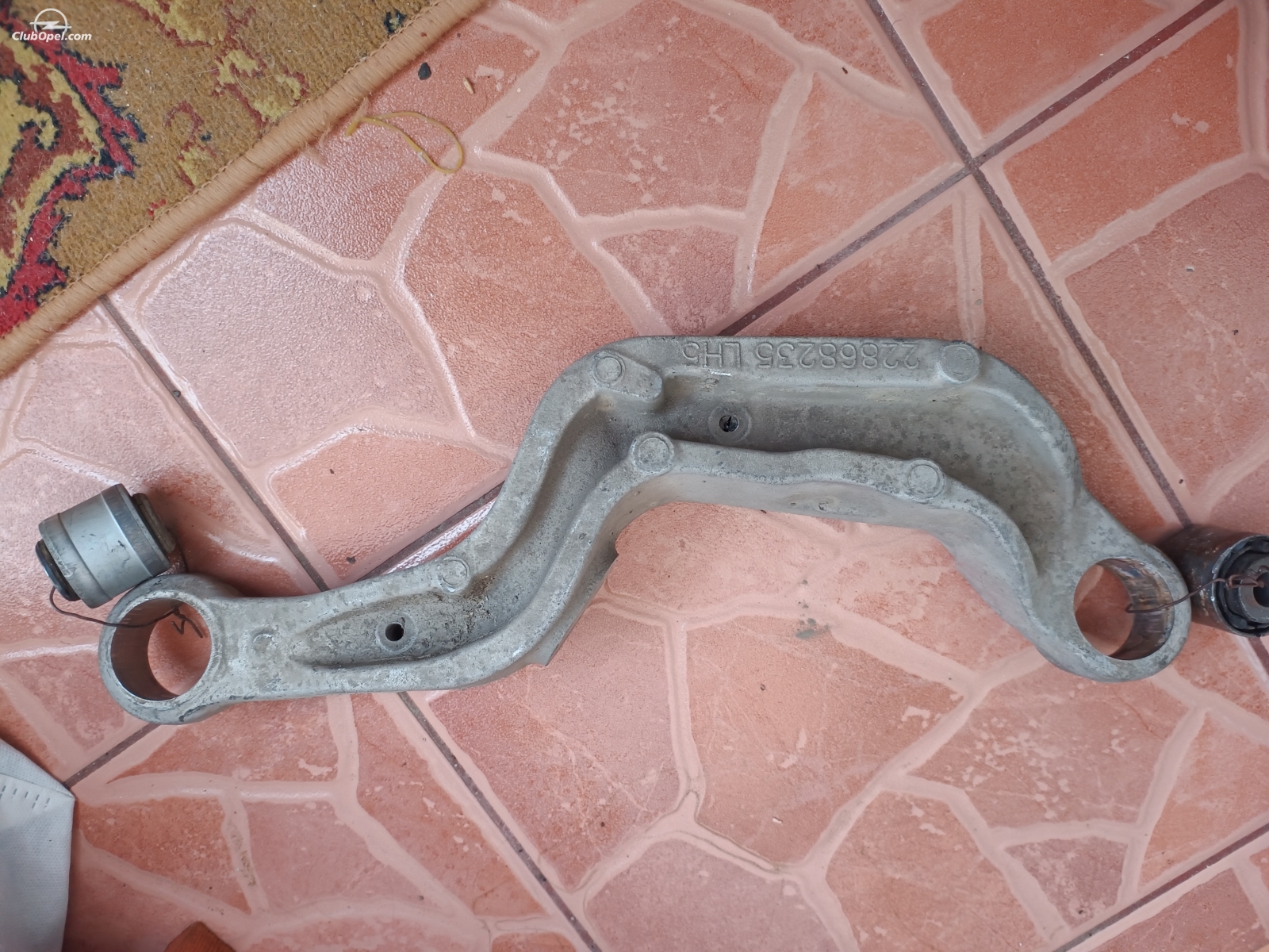

Am primit acelasi diagnostic la ultimul ITP, ca ar trebui sa schimb bratele superioare spate ( brat bumerang). Pe OM pretul este extrem de mare 2200 - 3800 functie de distribuitorul de piese. Am cumparat doar bucsele dar se pare ca este necesara o presa pentru a le micsora diametrul exterior pentru a putea fi montate pe brat. A intampinat cineva aceasta problema ? Daca da,sunt curios ce presa s-a folosit si in ce service a fost facuta operatiunea ?

Am schimbat doar bucșele pe OEM la acele brațe bumerang Intr un service multi marca. Trebuie un set de prese speciale să scoți / introduci bucșă noua care este foarte rigida dar se merita. Am platit manopera plus piese 1400 Ron pentru ambele brațe.
Un mecanic slab o să zică din prima că schimba brațul care este intact. Problema este bucșa de cauciuc...nu tot brațul.

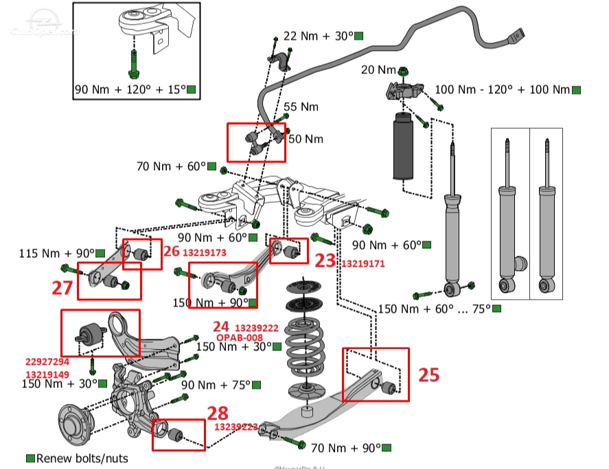

Nu găsesc bucșele ,tot ce mi-au adus pe comanda pe original nu e ce trebuie,plus că bucșele nu sunt la fel ,2de un fel și 2de un fel.
Iar lor pe programe le da k ar fi la fei. Poza aia se vad k nu sunt identice

Da mi un mesaj pe WhatsApp și îți trimit poza cu codul bucșelor. Într-adevăr sunt 2 mari, (pentru partea de sus) și 2 mai mici pentru partea de jos a brațului.
