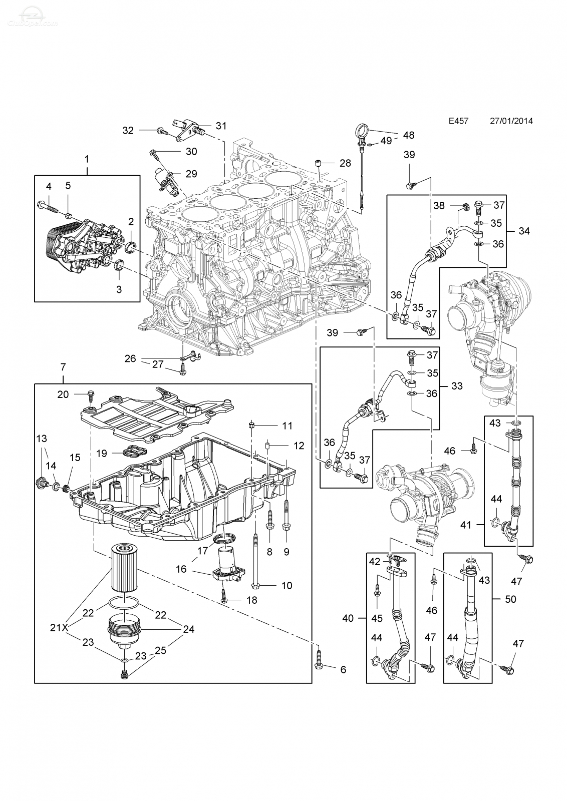

Nu-mi dau seama nici eu, poate te ajută totuși diagrama asta:
https://oeparts24.com/catalo...ail=&client=1
Nr. 26 pare a fi zona de interes.
Later edit: nr. 29

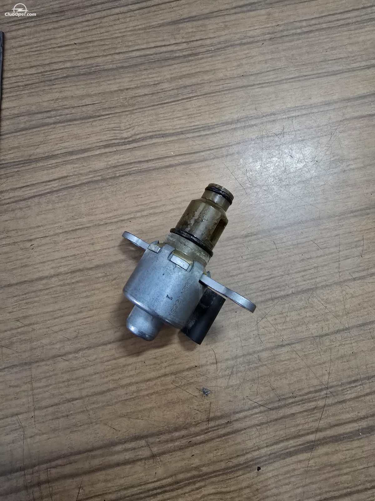

Bună seara. Revin cu lămuriri in rezolvarea problemei codului de eroare P25AC Opel Astra K 1.6 cdti (110 cp) ... a necesitat înlocuirea valvei(pistonului) presiune flux(racire)ulei. Am găsit doar piesa originala (Opel) în depozite ,iar costul acesteia a fost in jurul prețului de 400 Ron! Numai bine si drumuri bune...

Mulțumesc pentru update. Deci nr. 29 din diagrama asta
Cod piesă:
6 36 490 sau GM 55598156
VALVE,SOLENOID,PISTON COOLING JET (SUPAPĂ,SOLENOIDAL,JET DE RĂCIRE PISTON)
