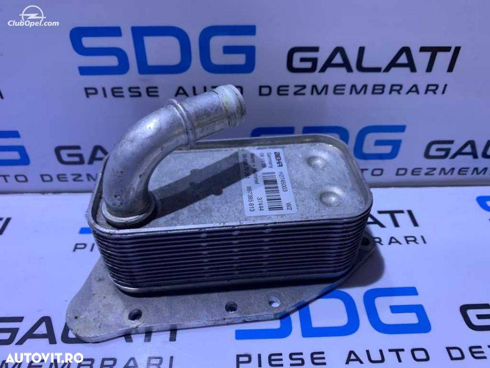

marin70 a scris:https://www.clubopel.com/viewtopic.php?t=158958&highlight= Orientativ.
Termoflotul vine cu tot cu garnituri.
A mea este opel astra j 2011 nu este la fel cu termoflotul care la scos ei . Mersi oricum. La asta termoflotul are doua parti nu ma pricep sati explic, cert este ca intre termoflot si celalalt corp vine o garnitura carne nu se gaseste la noi separat.

Este cineva pe grup care a schimbat termoflotul si a cumparat garniturile de afara , in tara am inteles ca nu se gasesc , de ce ,nu stiu si nu pricep de ce , parca sa zic ca colegul Daniel stie.

De aici se poate comanda:
https://www.ebay.co.uk/itm/U...:U-0AAOSw5y5ewm0D

Ultima garnitura pe care am cumparat-o a fost din Polonia https://allegro.pl/oferta/us...7cdti-10669806604 livreaza si in Romania dar dureaza 7-10 zile. Asta e modelul termoflotului...

Radu Florian: nu vreau sa te contrazic dar , pentru modelul de termoflot de la 1.7cdti, cel pus de mine nu o sa gasesti garnitura in Ro...sper sa ma înșel dar ....

Asa arata garnitura si nicio alta nu se poate utiliza

Nu-i niciun bai...stai linistit ca daca am probleme cu rabla (Zafira b) esti in top sã-mi dai date despre domnul Octavian...nu m-am gandit nicio clipa ca îi faci reclama iar din punctul meu de vedere cand dai de greu cu auto orice ajutor e binevenit...nici nu m-am enervat pe tine...cand vãd insa o problema legata de acea garnitura (de la termoflot) imi aduc aminte de perioada (o luna) in care am sunat in toate magazinele auto dupa ea.NIMIC!. Inca am cumparat termoflotul online din Oradea (desi sunt din Buc) cu promisiunea ca are si garnitura ... de unde...ioc! Asa am ajuns in Polonia...si nu am gasit nici in Hu, De, Uk, It...(pe net). Doar Polonia...pret: in jur de 90 lei cu transport....sunt in continuare sceptic ca se gaseste in Ro. Codul garniturii (GM) este cel de la termoflot. Nu are cod separat...
