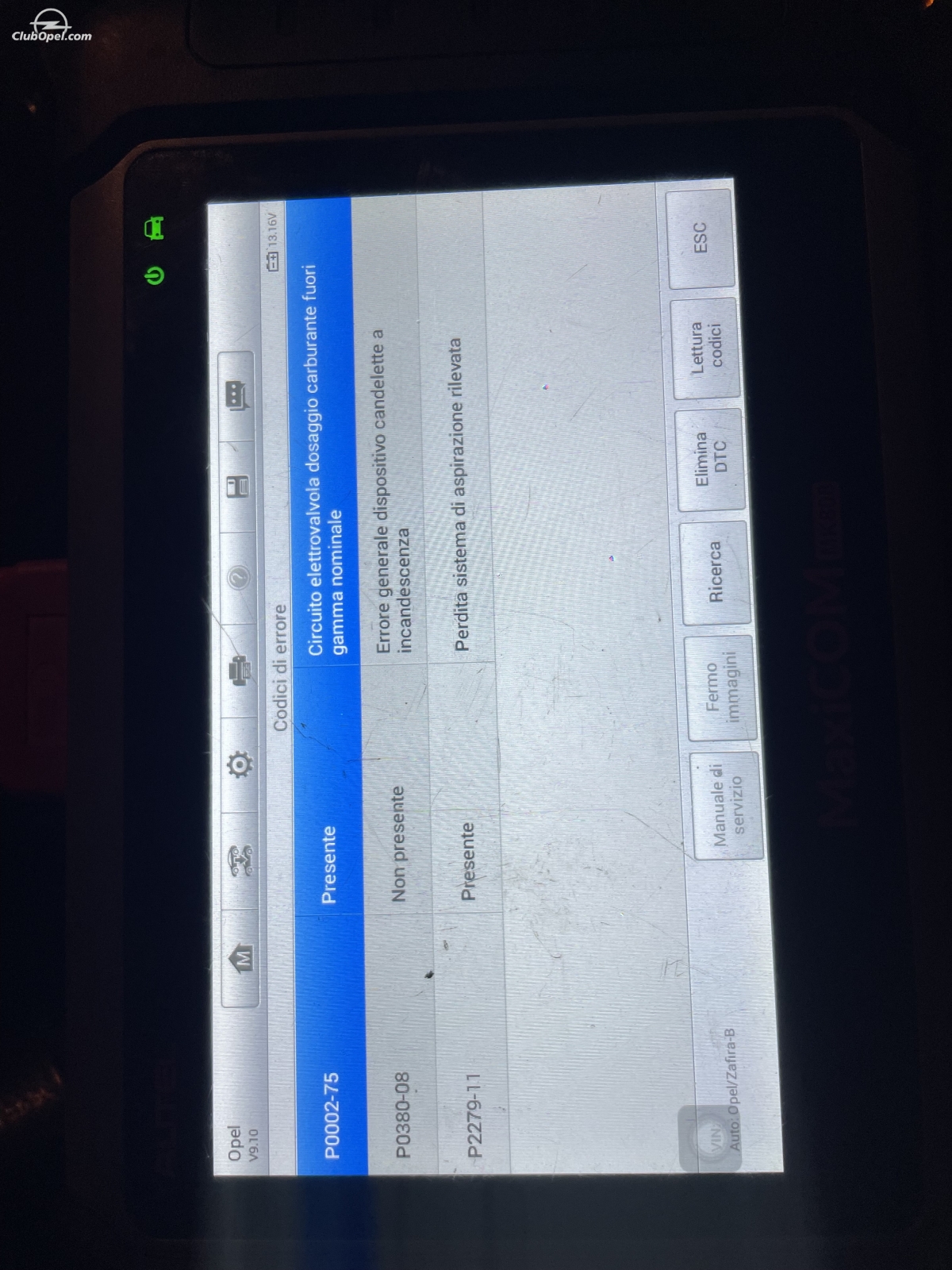

Salut am și eu o problema la un Opel zafira 1.9 dizel 120 cp am acest cod de eroare P0002-75 pa testar apare ca pierde presiune pe admisie ca trage aer fals mă poate ajuta și pe mine cineva dacă cunoaște această problemă
  • Mesaje scrise: 7,042
Bine ai venit.
Ai minim o bujie arsa sau releu defect.
Pierde aer pe la clapetele admisiei. Se ambutiseaza orificiile clapetelor sau se inlocuieste admisia.

robertchy a scris:Salut am și eu o problema la un Opel zafira 1.9 dizel 120 cp am acest cod de eroare P0002-75 pa testar apare ca pierde presiune pe admisie ca trage aer fals mă poate ajuta și pe mine cineva dacă cunoaște această problemă
La mine sa rezolvat după ce am schimbat debitmetru de aer.
