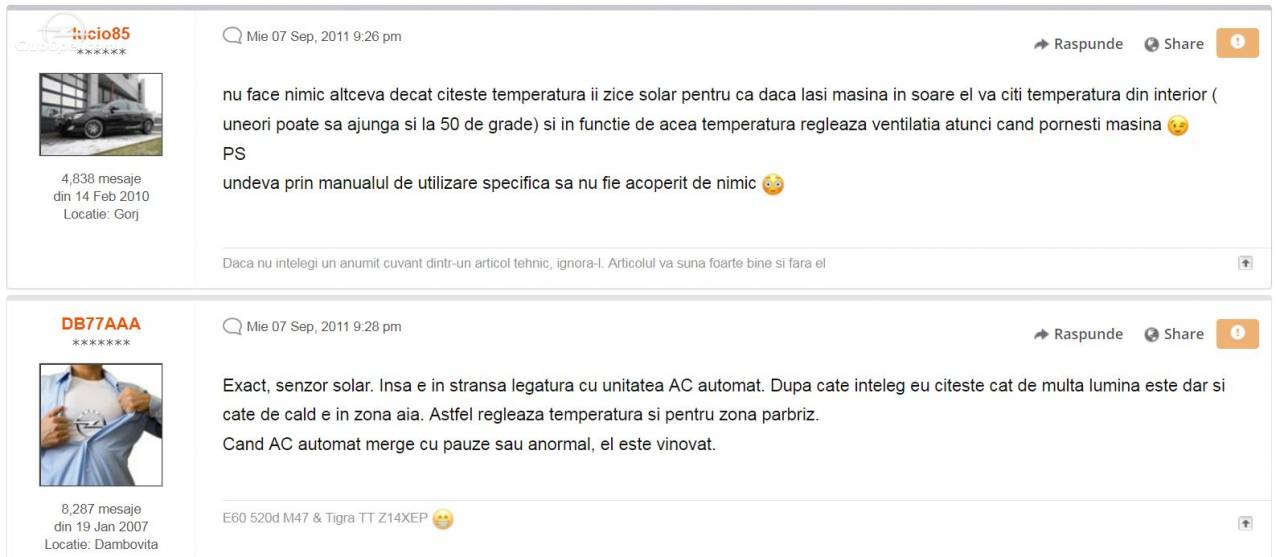

Este folosit pentru un "reglaj fin" al temperaturii din habitaclu, in directa legatura cu intensitatea razelor soarelui.
Chiar daca avem 22 de grade in aerul dinmasina, in zonele in care bate soarele, percepem temperatura mai mare. Acest senzor citeste intensitatea razelor UV si unitatea de comanda AC, la nevoie, compenseaza putin cu viteza sau temperatura.
Sincer, nu il cred vinovat de treaba in cauza, dar ... merita verificat, desigur.
Insa noi, deocamdata avem treaba cu doua fire ... 😊

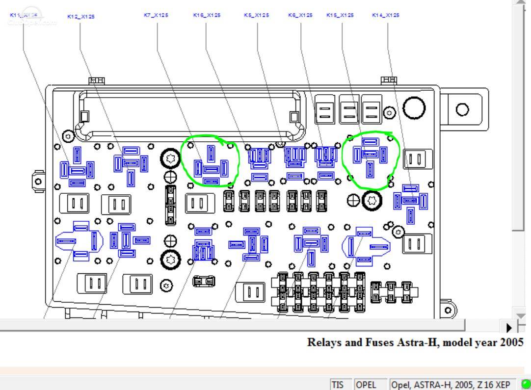

pe acolo eventual sa fie bocul cu rezistente - cel care iti face treptele de viteza.
verifica ce a zis sebage, cind merge identifica in tabloul de sigurante de la motor releul k15
uite o imagine mai jos
este cel incercuit din dreapta

Menționez ca am schimbat senzorul de temperatură interioară, motorasul de la clapeta aer cald/rece și panoul de climă și tot nu i-am dat de cap
Poate a mai întâmpinat cineva problema asta și mă poate ajuta cu un sfat. Mulțumesc anticipat
