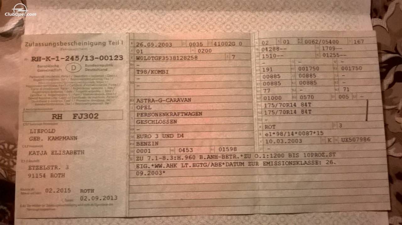

Sunt nou pe site si imi cer scuze daca postez unde nu trebuie sau daca am facut topic unde nu trebuie,dar am si eu niste nelamuriri
Mi-am luat un Opel Astra G Caravan(Combi) din 2003 , de vreo 7 zile ,adus din germania,si vreau sa-i scot numere rosii prima data,bine nu asta este important,m-am uitat astazi in briff-ul masinii ala mic si dimensiunea anvelopelor imi scrie 175/70/r14 iar eu pe masina le am de iarna+vara(M+S) 195/60/r15 ,intrebarea mea este, daca vreau sa o inmatriculez definit pe numere de Romania,RAR-ul imi accepta avelopele de 195/60/r15 chiar daca in briff sau in talon ce e ala mic imi scrie 175/70/r14 sau o intoarce inapoi?
Mai jos am pus o imagine cu detaliile din briff,este in limba germana

Posibil sa nu te treaca, dar le poti omologa acolo daca nu ma insel, nu stiu exact cat te-ar costa..

Si eu am avut cauciucurile pe 15 si nu am avut probleme la rar

Te duci la reprezentanta si scoti foaie...
https://www.clubopel.com/vie...p=1781398#1781398 - jgyprime - a scris cum se face.
https://www.clubopel.com/vie...p=1811855#1811855

Dacã tot trebuie sã mergi la RAR și tot plãtești identificarea mașinii, de ce nu faci și omologarea roților? Chiar dacã scapi acum tot o sã vinã un ITP sau un control ISCTR pe stradã și poți rãmâne fãrã certificat.

Poi și ce dacã? Tot neomologate sunt.
Nu știu dacã varianta asta a fost omologatã pe astra g așa cã este posibil sã schimbi cauciucurile sau roțile complet cu unele conforme. Având în vedere cã tot treci pe la RAR omologarea tuturor dimensiunilor crește costul doar cu 50 lei cât face adeverința eliberatã de reprezentanțã.
