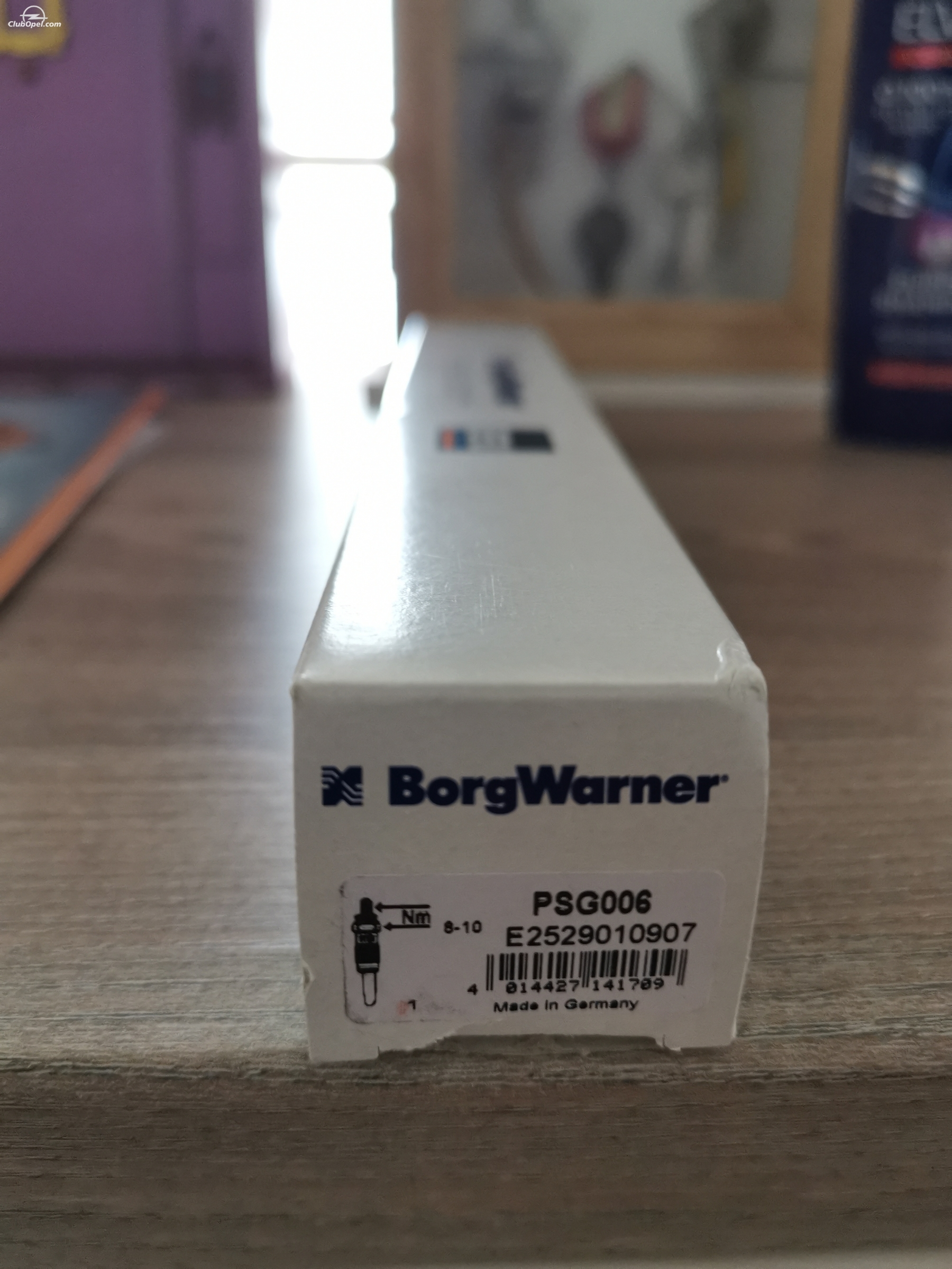

Doar ca info, forta de strangere este trecuta pe ambalaj numai ca pe latura cea mai mica.

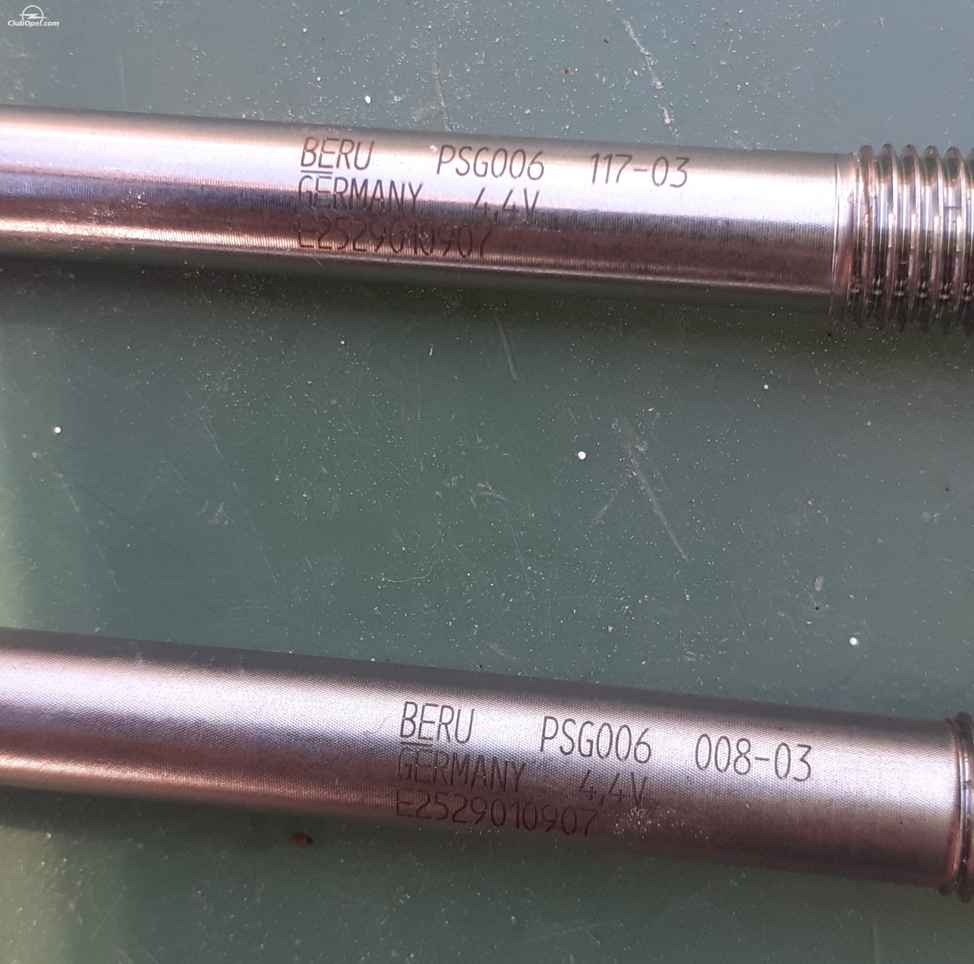

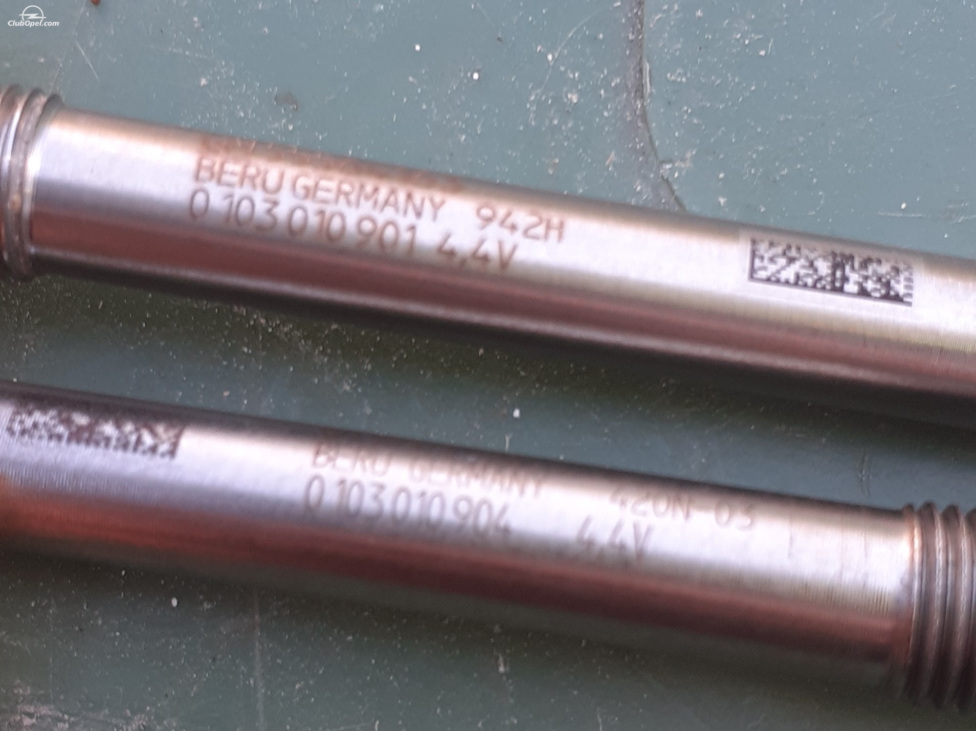

Salut! Am un opel insignia 2.0cdti de 131cp , masina nu imi porneste daca sunt sub 15 grade afara , am pus tester.ul si singurele erori sunt bujiile , mai exact toate 4 , porblema este ca le am pe toate cu senzor... , le-am scos si am vrut sa vad ce cod au , problema este faptul ca fiecare bujie are cate un cod diferit 2 dintre ele sunt psg 006 cu terminatia codului de piesa 907 , una cu terminatia 901 iar cealalta cu 904 . Pe ce cod imi recomandati sa iau bujiile? Multumesc anticipat!

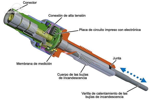

Casa oficiala Opel,au un software care anuleaza din ECU aceste bujii cu sensor de presiune.Nu stiu care ar fi efectul anularii,bujiile au rolul de a comunica momentul optim al injectiei,PMS-ul
Singura interventie in cazul acestei bujii cu senzor,este curatirea cu ultrasunete.Din cauza mizeriei care se acumuleaza intre carcasa senzorului si interiorul lui,se blocheza membrana care le uneste,si senzorul da eroare de presiune prea mare pe un cilindru,sau mai multi,dupa care interpreteaza ca filtrul de particule este prea obturat.
