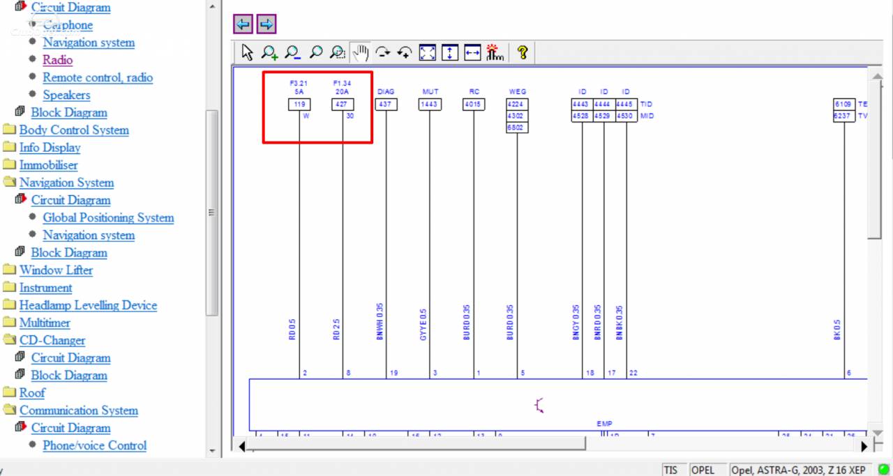

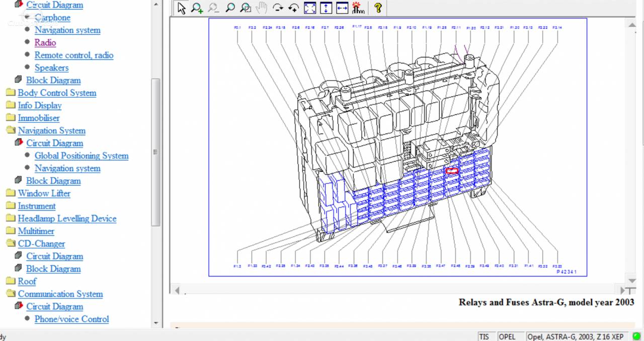

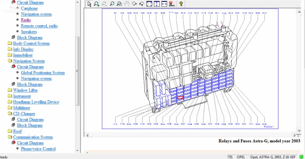

mie pe schema imi apar doua sigurante pe radio
f21 si f34, vezi mai jos
