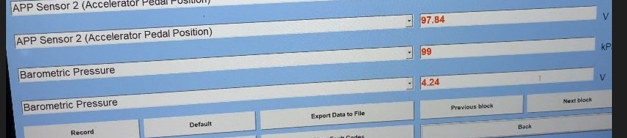

Incerc sa imi dau seama ce voltaj trebuie sa am pe senzorul MAP.
Am mai cautat si pe net, si vad ca spune ca pana in 5V, ceea ce mi afiseaza si mie.

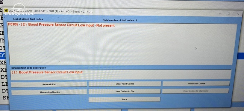

Am pus OPCOM, si am urmatorul codul urmator, cu mesajul respectiv :
P0105 (2) - Boost Presure Sensor Circuit Low Input - Not Present
Tot din OPCOM am aici un voltaj pentru senzorul MAP :
Presupun ca mi-a mai ramas sa schimb senzorul daca primeste din mufa voltajul respectiv. (ma gandeam sa verific daca mufa e degradata sau e vreo problema cu mufa din calculator)

Daca esti cu motorul la relanti boost pressure trebuie sa fie egala cu barometric pressure, iar dupa ce accelerezi.. boost pressure trebuie sa creasca.
Fa ceva log-uri in mers ca sa verifici cât boost cere harta de injectie si cât boost exista in admisia motorului.

@corsablue la link-ul pe care l-ai trimis de 2 ori, il vazusem, de acolo am inceput sa verific ce tensiune e la mufa senzorului, si pare ok din valorile de pe OPCOM(cum am dat si in a doua poaza), cred ca pana la urma e senzorul MAP, am dat comanda de el.

Tensiunea de alimentare este 5v.Cind pornesti motorul tensiunea trebuie sa scada 1...2v.Cind accelerezi tensiunea coboara spre zero volti.

@bruttus Multumesc mult pentru informatie. Am verificat cu OPCOM si asa se intampla cu valorile.

Inlocuirea senzorului nu a rectificat problema, a inceput sa reapara acelasi cod de eroare, ma gandesc ca ar putea fi de la instalatia electrica, dar senzorul are acelasi voltaj, in parametrii.
Nu pot sa-mi dau seama ce are.

Comportamentul motorului acum e ca se aude ciudat motorul cand e martorul aprins. (Check Engine sau chiar daca nu e aprins martorul, apare eroarea in OPCOM)
Cand anulez din OPCOM martorul (sau eroarea), se aude ok (pentru cateva secunde) apoi iar apare (in opcom, dar nu aprinde martor in bord).
Daca ma pun in miscare, nu mai apare nici in opcom nici in bord. (putin ciudat).
Chiar nu inteleg ce poate fi.
