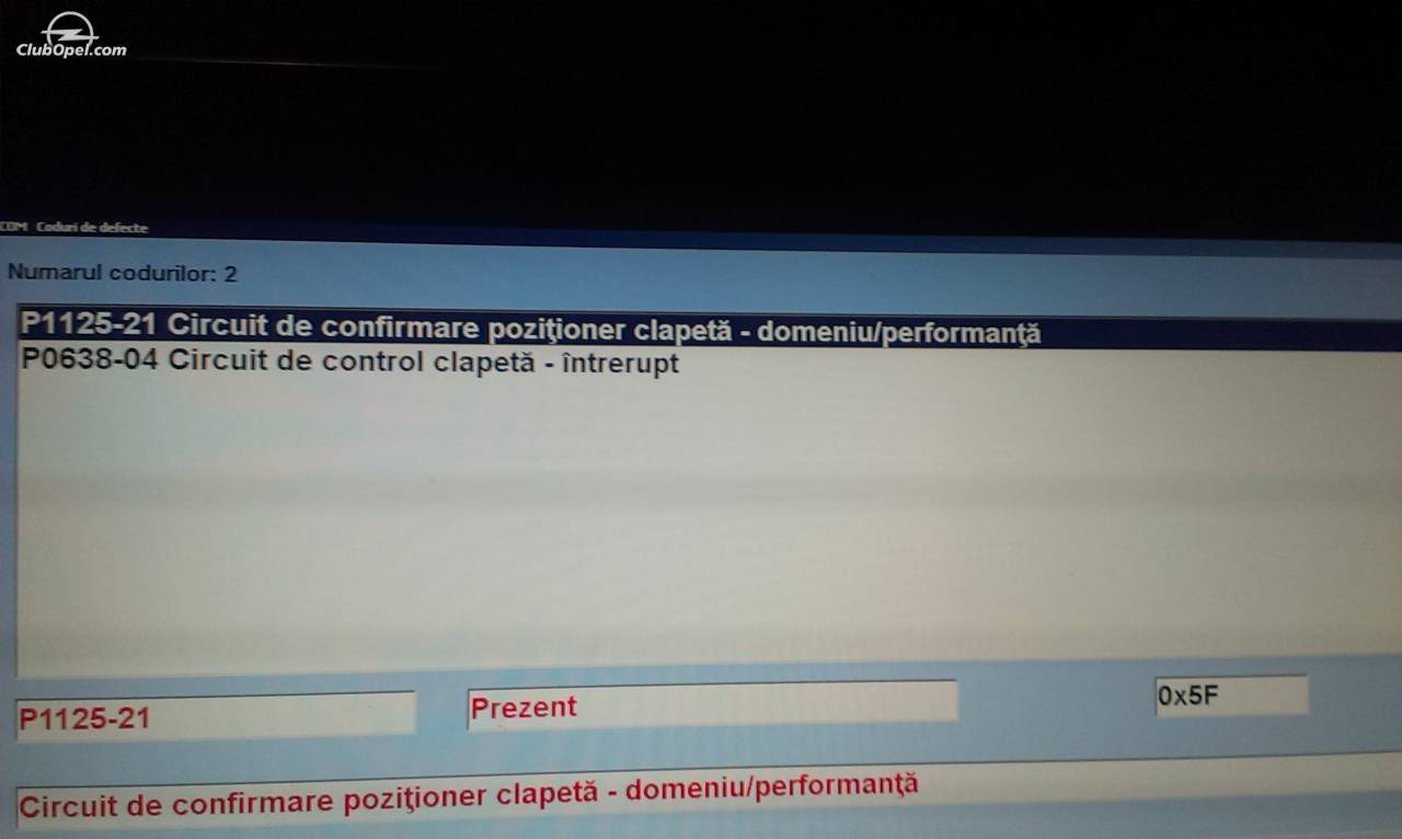

Salut!
Am o vectra c din 2005, 1910 cc, 120 cp. Am o problema care imi mananca zilele si am mers din mecanic in mecanic....poate s-a mai confruntat cineva cu aceasta eroare si ma poate ajuta.
Cand pornesc masina dimineata imi apare cheita in bord su nu se tureaza mai mult de 3000 turatii.
Daca o opresc si o pornesc nu mai apare eroare si merge bine. Aceasta eroare imi apare ori de cate ori este mai frig afara (sub 10 grade cu plus). Daca este mai frig afara imi trebuie mai multe porniri/opriri ca sa nu imi mai apara eroarea si sa functioneze masina in parametri normali.
Daca este foarte cald afara dimineata (peste 20 grade) nu mai apare eroarea.
Codul de eroare care imi apare este P1125-61.
Va multumesc anticipat pentru ajutor si informatii ....

P1125 Throttle Actuator Malfunction - clapeta acceleratie functionare incorecta
  • Edwin
  • Mesaje scrise: 5,901
  • Locatie: Bistrita-Nasaud
  • Masina: Zafira 2006 z19dt
Banuiesc ca ai lipituri reci la partea electronica a clapetei de acceleratie. Demonteaza clapeta, apoi refaci lipiturile ( sunt 6 ) si vezi daca mai apare eroarea. Succes 😉

Unde este situat acel calculator sau ce va fi cu lipiturile revii de care spui Edwin (6 la numãr dupã cum spui)
Asta este diagnoza facuta și chiar nu cunosc acest motor. Mulțumesc

Uite aici tutorial de reparatie --> https://www.clubopel.com/vie...p=1404808#1404808

Multumesc mult Cristian pentru ajutor. O sa desfac zilele acestea sa vad ce este acolo si poate reusesc sa scap de erori...
A doua eroare ma gandesc ca este generata tot din acelasi motiv si vine la pachet cu prima nu?...
