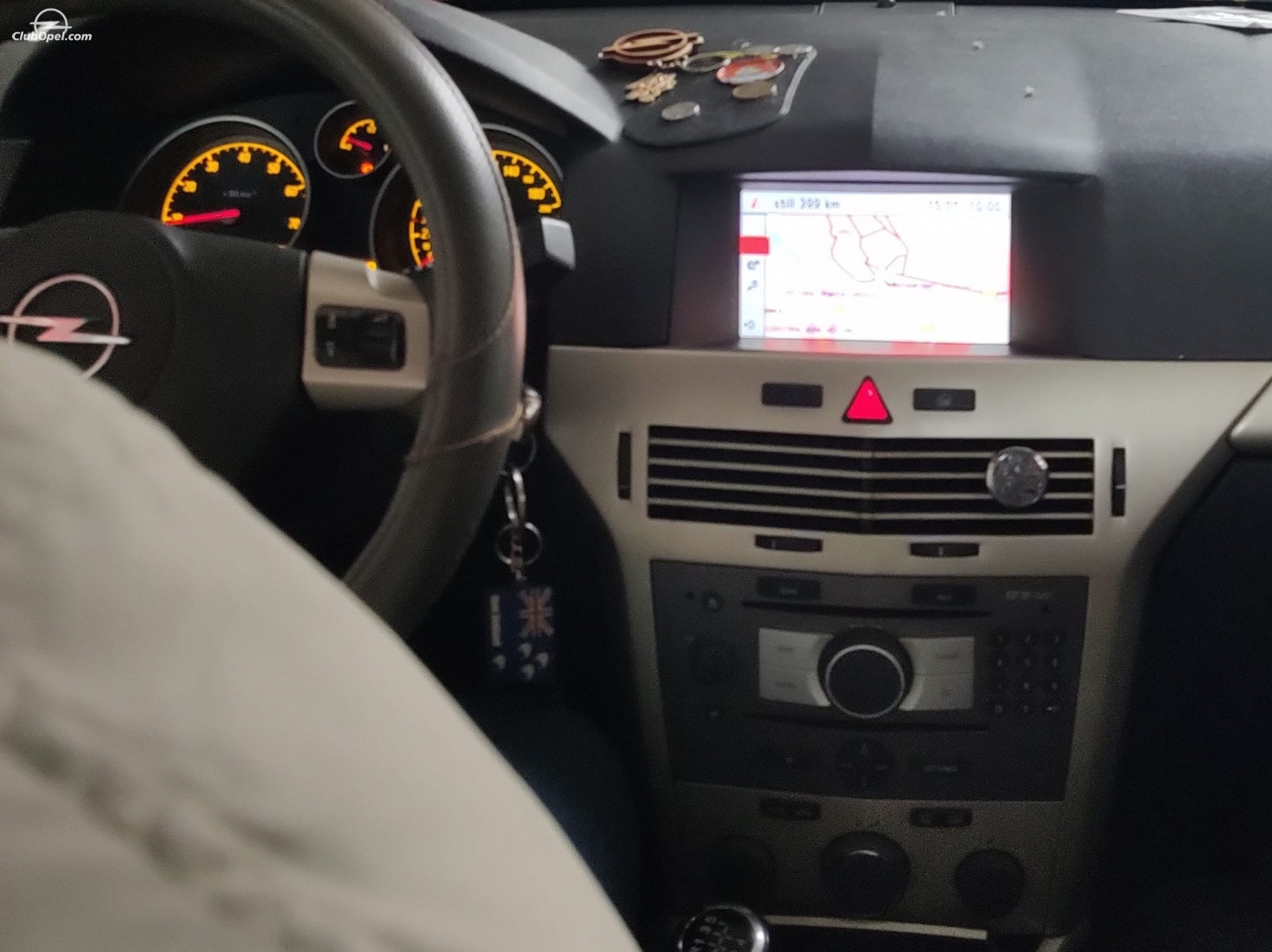

Salutare opelisti!
Am si eu niste nelamuriri si poate reuseste cineva de pe aici sa ma lumineze.
Context : Am un Astra H din 2007 pe care l-am cumparat cu o modificare adusa (printre altele) ; la un facelift s-a pus un cd70 navi de alta culoare (de non-facelift, cred, dat fiind ca scrie 2005 pe ea) si un ecran color. Am vrut sa redau prin aux muzica, am gasit mufa trasa fizic la frana de mana dar nu-mi apare meniul de aux pe CID. Dupa ce am citit pe mai multe topicuri am concluzionat ca probabil player-ul asta (Siemens VDO 2005) nu are aux de fabrica, asa ca am recurs la a cumpara un altul, de facelift.

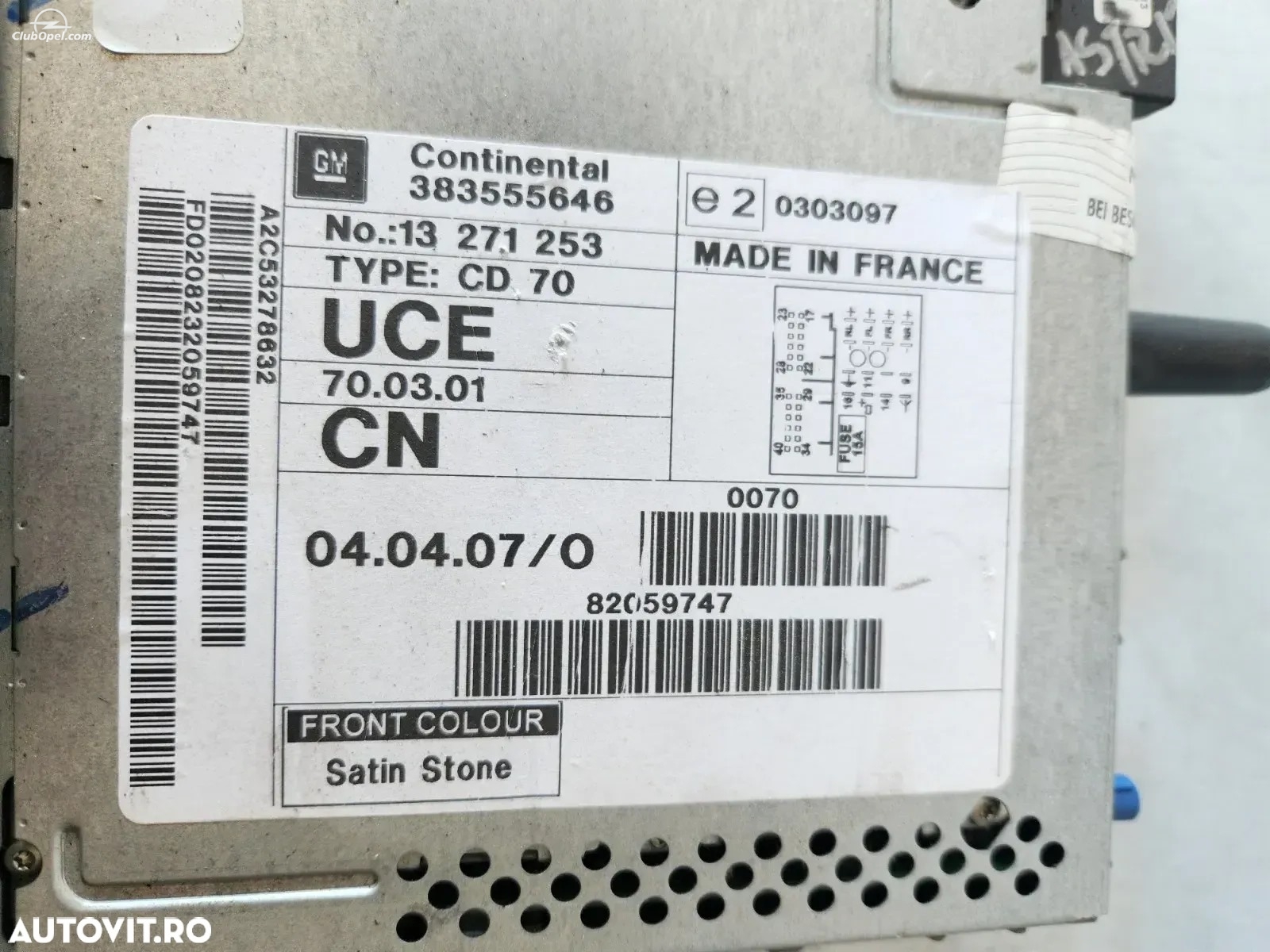

Aici apar cu adevarat intrebarile : Oare aparatul Continental pe care l-am gasit in dezmembrari pe culoarea mea fabricat aprilie 2007 dispune de aux?
Oare reusesc sa il decodez, dat fiind ca vanzatorul nu stie codul? Oare care sunt pasii de adaugare a Bluetooth-ului la auxiliar?
Multumesc!

De instalat, se poate instala, dar trebuie împerecheat cu mașina și displayul tău de cineva care se ocupă cu așa ceva...
Fiind o unitate CD70 Navi, e posibil să aibă BT și AUX, dar nu obligatoriu...trebuie verificat. Oricum ptr BT ai nevoie și de modulul UHP, iar funcționarea va fi doar ptr convorbiri telefonice, nu și alte aplicații.
