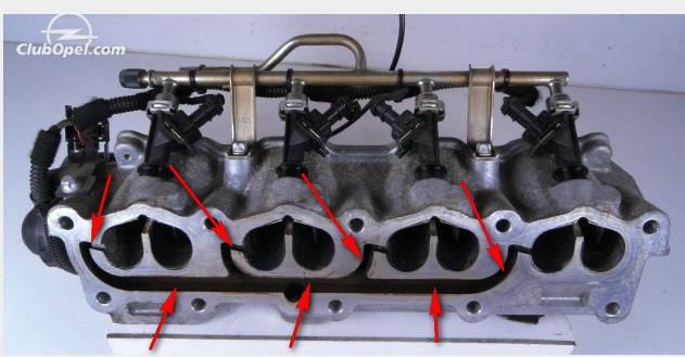

Salut am un OPEL ASTRA H 1.6TWINPORT problema este urmatoarea:
In mers normal treapta 1si 2 am o smucitura(intrerupere) doar cand edte cald motorul cod motor z16xep,menționez nu am nici o eroare.
Am verificat bobina,egr, buji.......
Astept rãspunsuri,multumesc

Demonteaza admisia si curata canalele EGR din ea.

dupa caratare admisie, egroff...tocmai pt a elimina problema pe termen lung.

Deci problema este admisia ?
  • 34KLA
  • Mesaje scrise: 4,021
  • Masina: Corsa 2008 Z13DTJ
este primul pas 😉
  • catastefan
  • Mesaje scrise: 5,918
  • Masina: Corsa 2001 Z12XE
Urmeaza apoi o anulare de EGR ( cu blind si resoftat )..si asa va ramane admisia curata
