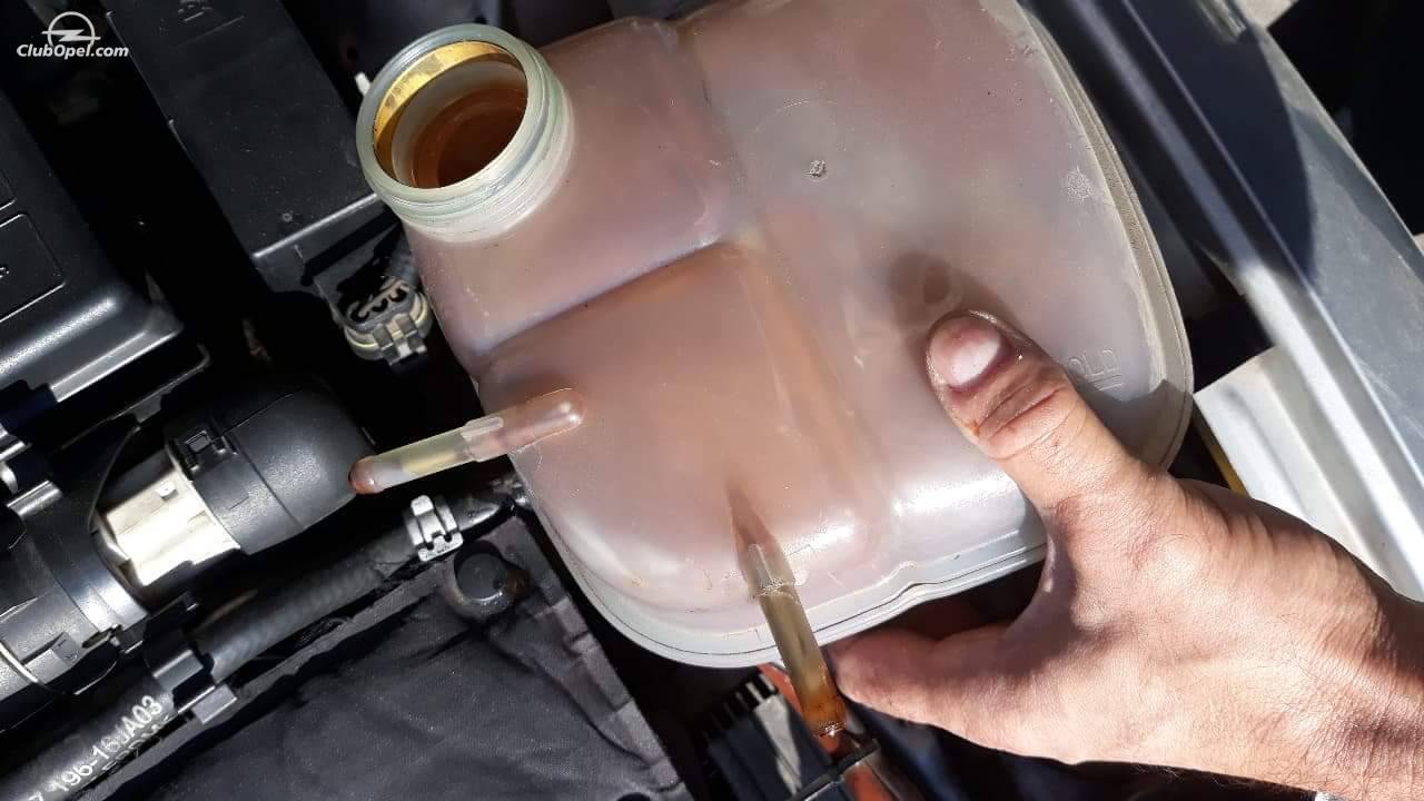

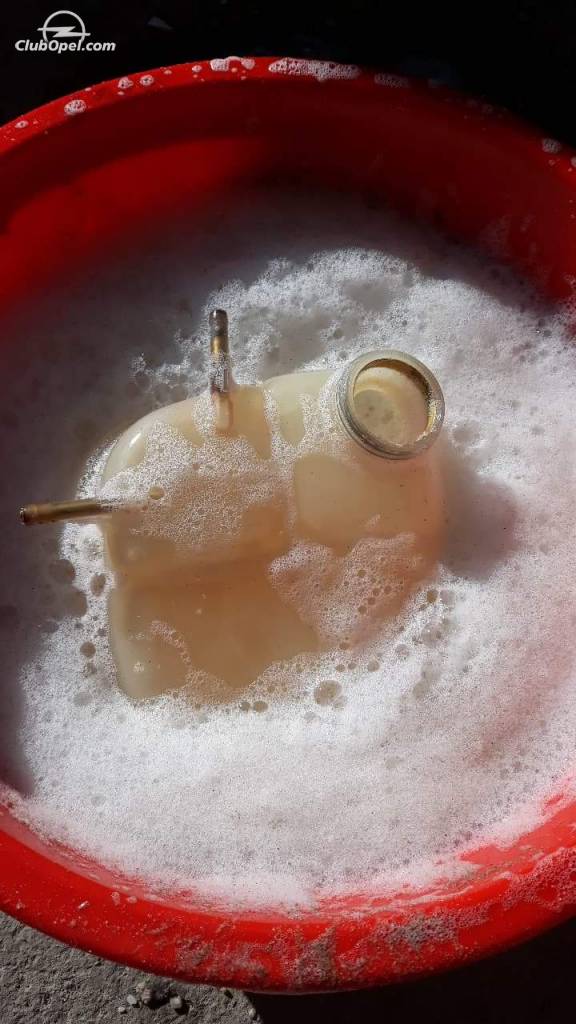

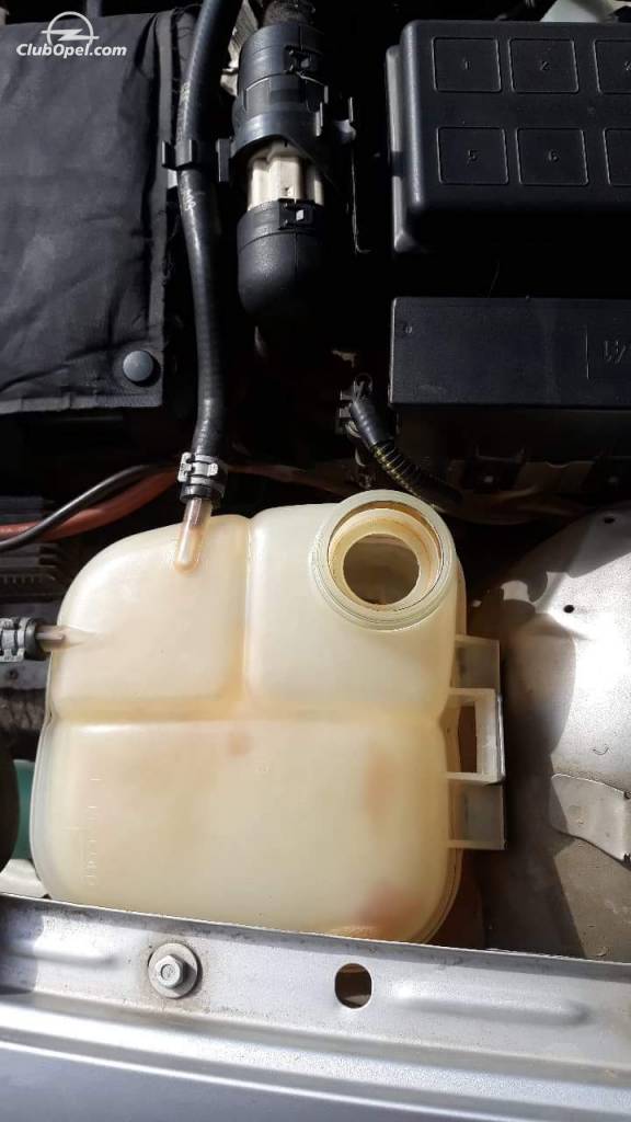

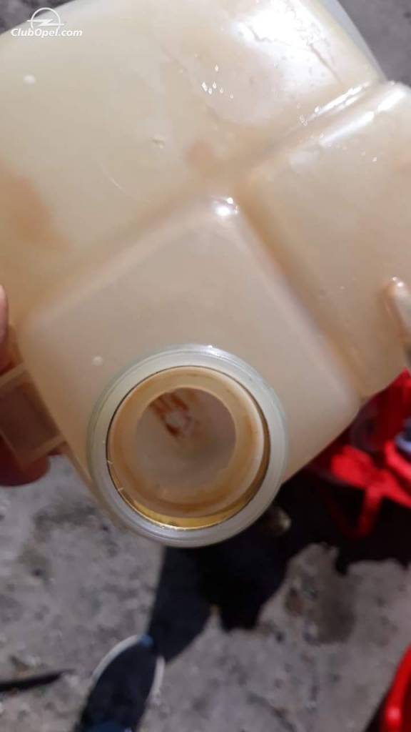

Azi spalat borcanul, foarte usoara operatia max o ora durat tot. Pus orez bob rotund cu nisip + axion, pur..si ceva de spalat aragazul de grasime...facut un coktail si agitat bine in borcan. am mai folosit si o periuta de dinti si un burete vase ptr primul compartiment. atasez poze. multumit de cum a iesit
