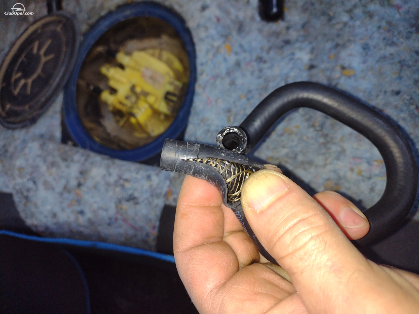

Buna ziua. am rezolvat o problema la opelul meu vectra c din 2005 benzina 1.8 na si vreau sa stie cine are probleme similare solutia. La mine dupa ce m-am asigurat ca injectoarele sunt curate, filtrul de benzina e curat si bujiile sunt bune si curate...am desfacut capacul rezervorului de sub bancheta din spate...si furtunasul de presiune care duce de la pompa la capacul de plastic era topit, rupt. L-am schimbat si acum masina porneste la sfert de cheie. Asta a fost problema mea, asa am rezolvat-o.
Multumesc si Sarbatori fericite tuturor!

@GEL1205
Bun venit pe CO!
Si multumesc ptr feedback! Desi e o problemã cvasi-cunoscutã, la modele mai vechi de Opel, pare cã evolutia nu existã la aceastã marcã... 😭 😭 😭 ...sau o fi benzina de Românica?!
