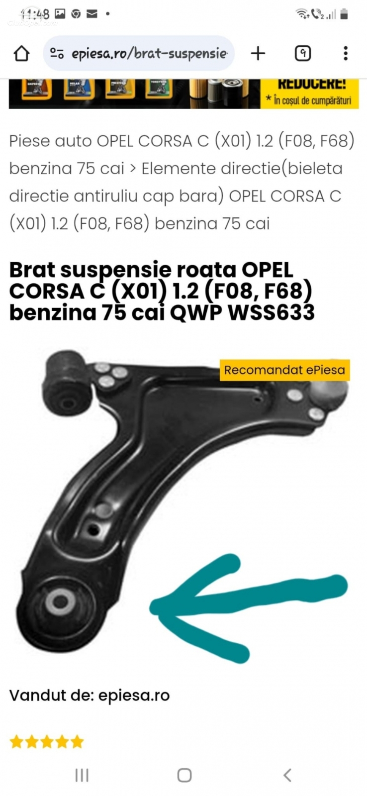

Azi am înlocuit bucșa braț stânga și dreapta.
În urmă cu o lună mașina a fost pe elevator. Mecanicul a verificat direcția și a constatat ca nu sunt piese cu probleme la direcție. Intenționez să montez pe față cauciucuri noi și să verific unghiurile. Deoarece acel tremurat îmi dădea de înțeles că ceva probleme tot sunt la direcție am apelat la priceperea unui al doilea mecanic, care a dat o tură cu mașina și mi-a spus defect bucșă braț. Le-a înlocuit și mașina merge super bine. A dispărut tremuratul. Direcția a devenit mai strânsă, mai rigidă.
