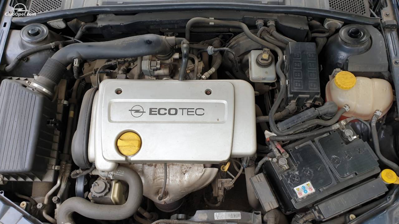

Cine ma poate ajuta cu un sfat, referitor la relanti instabil. Masina decelereaza/ accelereaza singura.
Nu exista erori la scanare, nu exista martori aprinsi in bord.
Apreciez daca imi puteti indica pe poza de mai jos cu motorul , ce trebuie sa verific.
Daca e disponibil un expert sa arunce o privire in sectorul 5, la fel, apreciez.
Va multumesc frumos.
