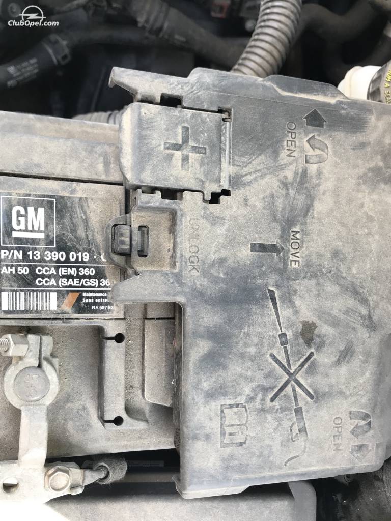

Tocmai ce am incercat sa pornesc masina, dar nu face contactul si apare mesajul de eroare 'Battery saver active'. Prin urmare presupun ca trebuie inlocuita bateria masinii. Am o Opel Corsa E 2017 benzina 90CP 66kWh iar bateria actuala este cea din fabrica, GM 12V 50Ah.
Pot sa pun una mai mare de 50Ah sau e ok cea actuala? Ce recomandari aveti?

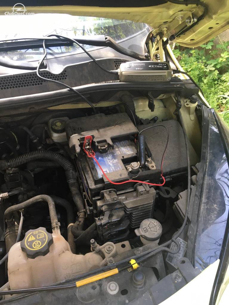

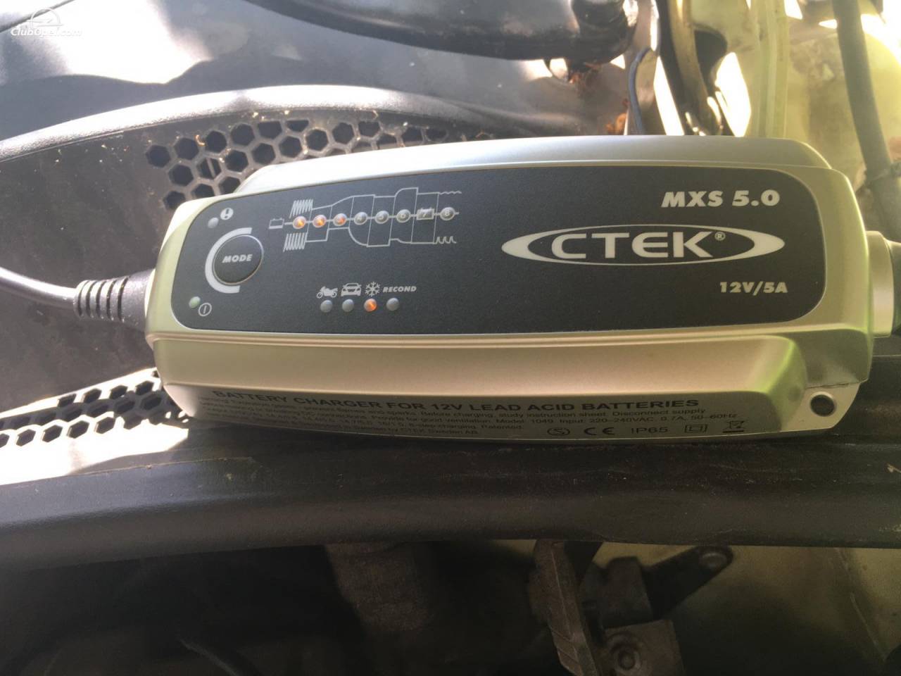

Nu o fi de fapt asta:
https://www.clubopel.com/viewtopic.php?t=116401

Da chiar e posibil, ia-i borna si las-o vreo 10 min, sa vezi ce zice dupa. Daca nu te pricepi cheama pe cineva.

Are cineva Corsa E 1.4 90 CP cu bateria originala ca as vrea sa stiu daca vine cu baterie normala sau ceva gen efb-agm.La varianta 1.4 fara start-stop.In foto din prima postare se vede ca este 50ah 360 cca
