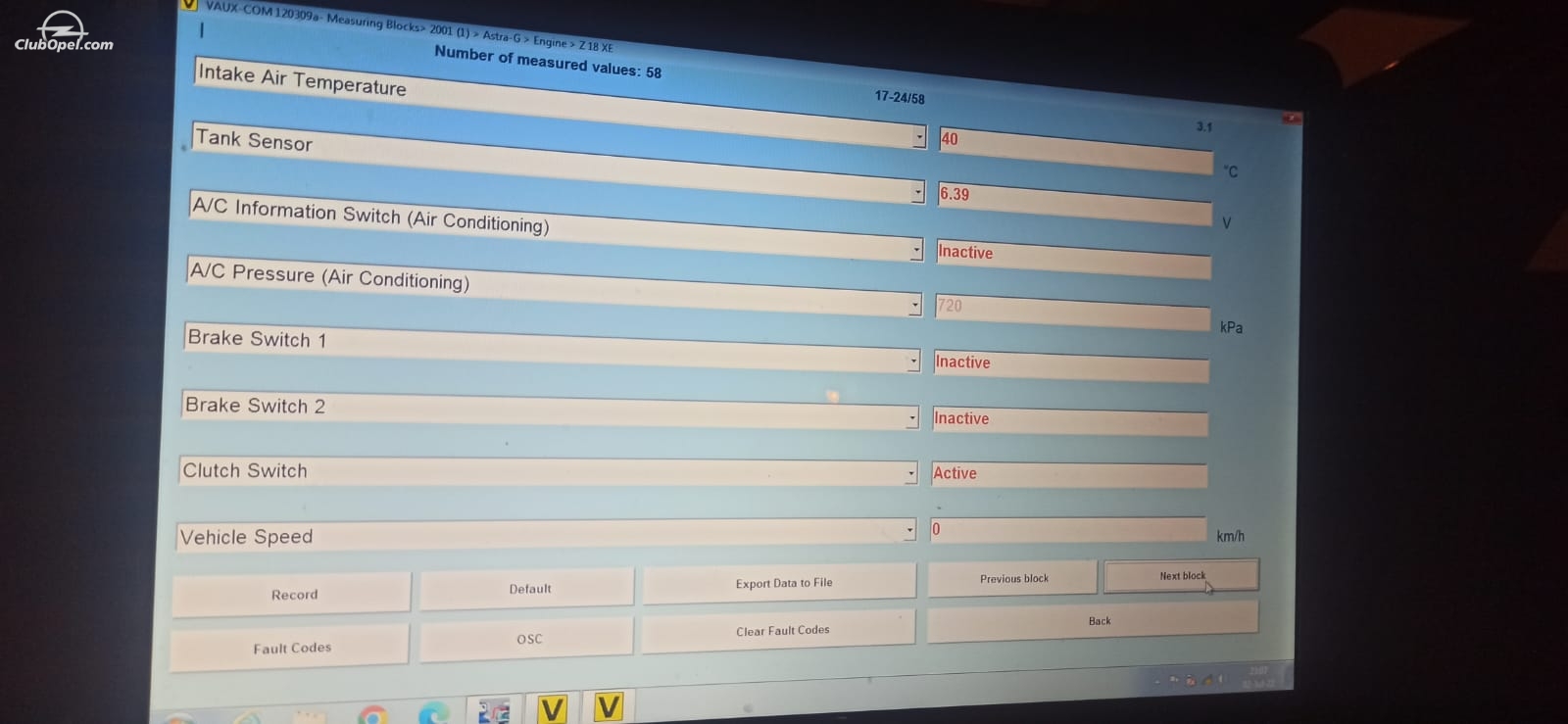

Am masurat pinul 11 din k57 e ok am tensiune 12v cand este pornit butonul de clima
ce am observat dupa ce a functionat compresorul ca radiatorul de clima era super fierbinte ,tevile care merg spre interiorul masinii erau reci dar nu bocna.
Este posibil sa fie ceva infundat in reteaua de freon prin tevi prin capilar si ajunge la o presiune mare si decupleaza?
ciudat este faptul ca azi a pornit foarte putin find afara mai racoare si masina a stat in umbra

Adica sa porneasca AC cu statia montata pe cuple si sa urmareasca ce fac presiunile exact. Astfel iti puteai da seama unde este problema.
Daca totusi a vrut sa faca asta, dar nu ai putut porni AC nici macar cateva secunde dupa aceasta operatiune, atunci te intorci la probleme electrice( senzor presiune, senzor temperatura, modul comanda, ECU, contacte/mufe, fire).
Ca o curiozitate personala, acele momente cat a functionat AC, ventilatoarele de racire de pe radiatoare, au functionat sau nu?

DA
tocmai asta este interesant cand e mai racoare porneste vad, maine dimineata pun opcom sa vad daca cumva creste presiunea peste 25 bari, inca nu l am prins cu clima functionala si opcom. Sper sa am noroc maine dimineata.
Dupa un weekend plin de demontat pus fire masuratori etc , din pacate m a mancat in c....r, fiind duminica abia am gasit pe cineva sa faca si acest lucru cu suprataxa aferenta.
Toate firele verificate inclusiv comanda de la buton pana la pinul 11 din ecu, desfacut hacm schimbat releul care comnanda ambreajul climei si ventilatorul de clima , este un releu doi in unu are dou rele independente intro singura capsula
verificat fire catre ambreaj clima catre senzor de presiune totul este ok
Mai raman cele 4 fire de la ecu pana la hacm de verificat, sanse mici sa fie tocmai alea duse
in opcom la testul de verificare modul hacm merg toate treptele de la ventilatoare,
Posibil sa fie cum a spus si CristianTM mai sus sa fie imbacsit radiatorul si condensatorul de climatizare
Posibil si senzorul de presiune sa faca probleme sa nu citesca cum trebuie nivelele min max. Inca nu stiu cum functioneaza exac acel senzor de presiune are trei fire nu stiu daca masoara doar presiune sau este si valva in acelasi timp
Ar mai fi o chestie , sa fie dezlipit firul in ecu la pinul 11, fiind de aluminiu in gel , vibratii, vechimea masinii,, spun asta
ca in opcom la A/C Information Switch (Air Conditioning) apare Inactive si cu butonul apasat

Treaba cu ECU, da, este foarte posibila, asa cum scriam si mai sus. La test, trebuie sa ai butonul de AC apasat si ventilatorul de habitaclu pronit (cel putin tr. 1 de ventilatie).
Senzorul de presiune, aparent pare ok, parca vad acolo un 720KPa deci 7.2 Bar. (este doar senzor, citeste si transmite presiunea reala din partea de inalta presiune)
Cu OpCom, cand esti pe Engine, nu poti testa releul pentru AC? Asta te-ar fi scutit de " un weekend plin de demontat pus fire masuratori etc ... desfacut hacm schimbat releul care comnanda ambreajul climei si ventilatorul de clima".
Daca ajungi la concluzia ca este ECU, ai varianta de reparare, de inlocuire sau chiar de ocolire (nu, nu cu fir, ar fi putin lipsit de orice protectie).

releul fiind pe o placa cu mai multe componente hacm , nu pot testa separat, cel putin nu am vazut nimic in opcom

Prin OpCom, releul il mai poti gasi si ca releu WOT, nu neaparat releu AC. Si crrd ca de pe ECU motor ar trrbui sa il poti comanda, nu de pe clima.

sunt deacord cu tine , de aia am si scris "sa prind clima intr o buna dispozitie sa porneasca"
in seara asta nu a pornit sper maine dimineata sa porneasca
"Prin OpCom, releul il mai poti gasi si ca releu WOT, nu neaparat releu AC. Si crrd ca de pe ECU motor ar trrbui sa il poti comanda, nu de pe clima."
ms de pont
nu te contrazic, dar fiind cu modul hacm cred ca se comanda prin engin cooling module, poate la cele modele fara hacm e valabil ecu si releu, releul fiind in cutia cu relee langa sigurantele mari sub capota
trebuie sa verific maine dimineata
