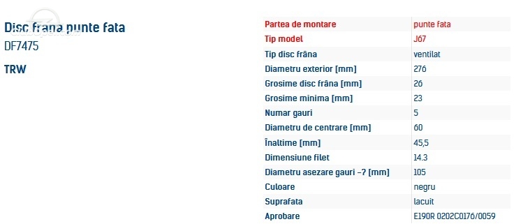

Sorry...e prea noua fata de baza de date. Vezi ca e topic dedicat cu decodare VIN. Intreaba acolo. Si o sa afli ce sistem de franare ai: 15.16 sau 17..18 inch. In functi de asta o sa gasesti discuri si placute. O sa ai cod gen J60 J61, J62, in decodare VIN, iar acest cod o sa il regasesti si in fisa tehnica de la discuri/placute. Eu aveam J61 = FOR USE WITH 17" BRAKE SYSTEM
Uite link pt totpic VIN https://www.clubopel.com/vie...n=newpost#2103950
Uite exemplu de disc pt J67..pe TRW cred ca gasesti indicatia..vezi ce diametru are efectiv si apoi cumperi ce ti se pare mai avantajos la diametrul ala.

GM 13502044 5 69 073 Disc, front brake, 276mm diameter. 2pcs
