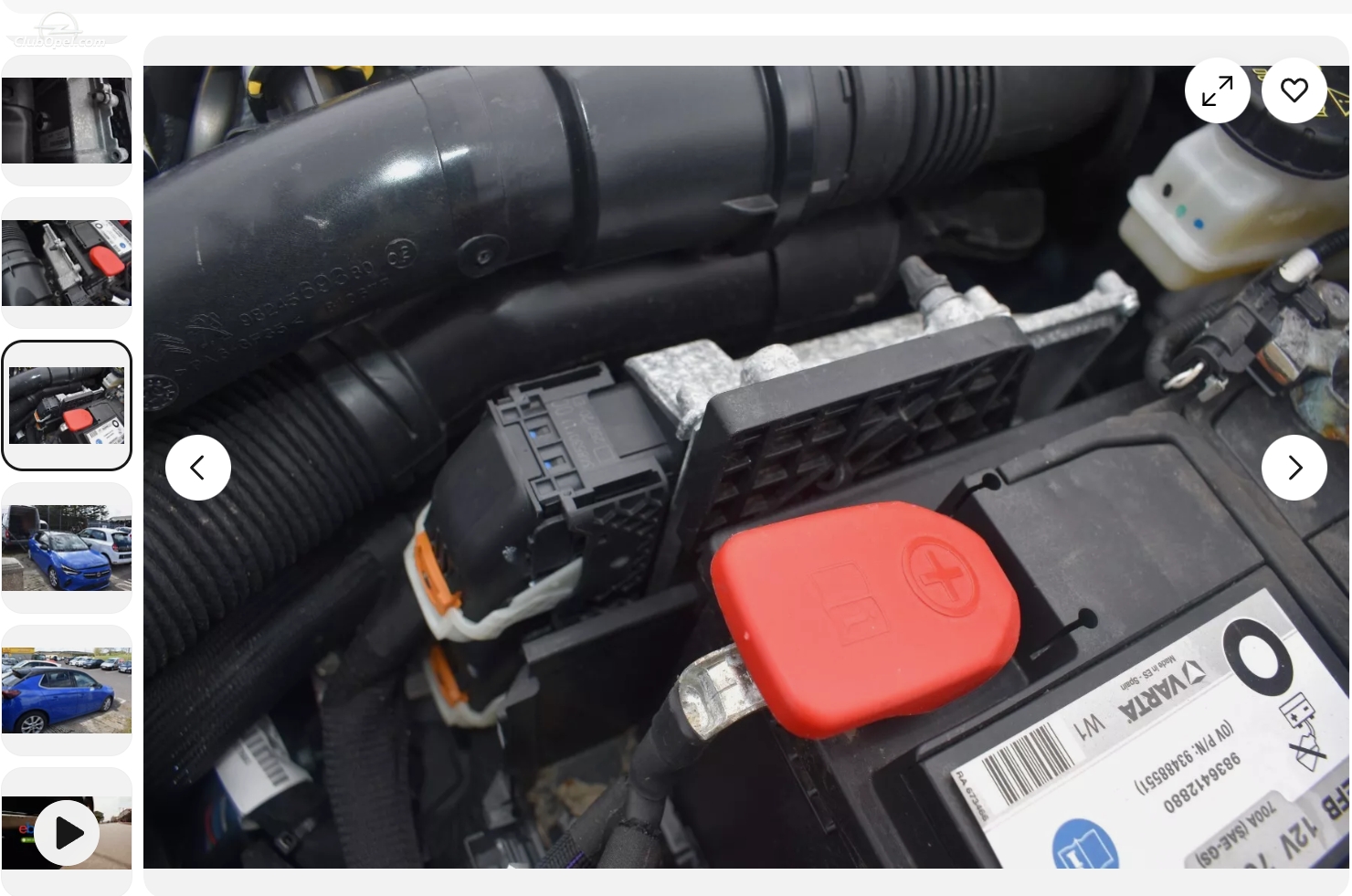

Unde este localizat ECU la aceasta masina? vreau sa verifica daca nu este oxidata mufa si eventual sa iau 'la mana' cablajul pana la pedala.
Like bibu16v
  • Mr.Opel
  • Mesaje scrise: 2,524
Lângă baterie.
