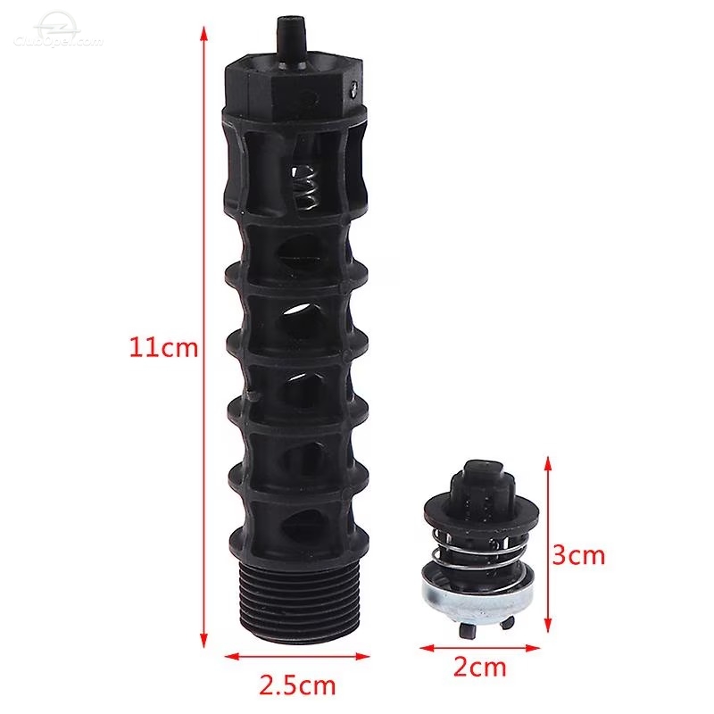

Vis avis de aceste minunate supape ce se inlocuiesc ; as dori sa explic ca cele din carcasa filtru de ulei : eu am schimbat acum un an intreg corpul cu termoflot intrucat am depistat pete de ulei in antigel. Sa se fi defectat intre timp ? acest set de supape se gasesc pe codul 5541525.; poza atasata.
Vis de vis de lungime filtru de ulei am verificat 4 furnizori : magneti mareli -105.9mm ; Hengst - 105.5 mm ; Valeo 105.1. pe masina este Mann cu 104.1 mm.
Oare sa incerc sa schimb ?
