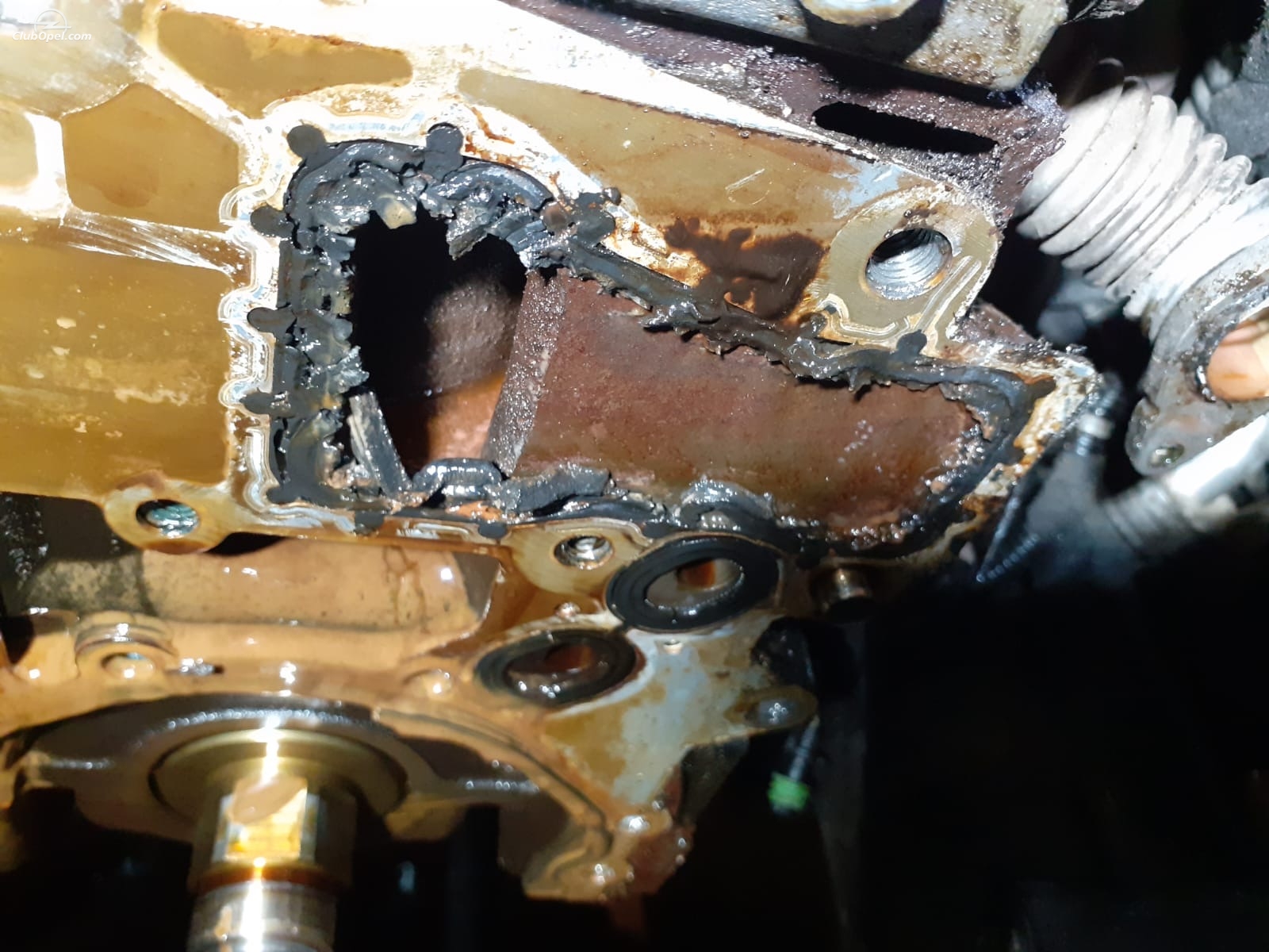

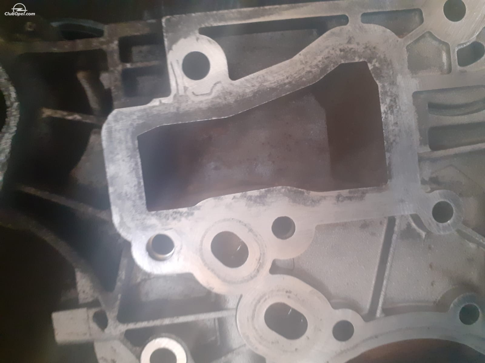

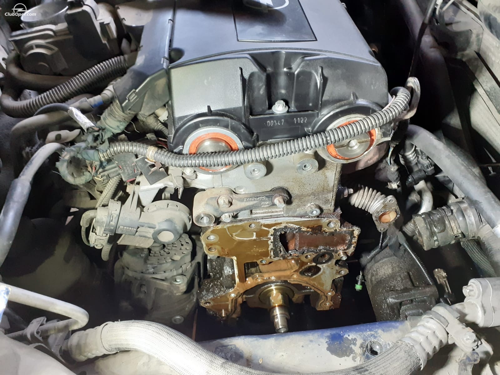

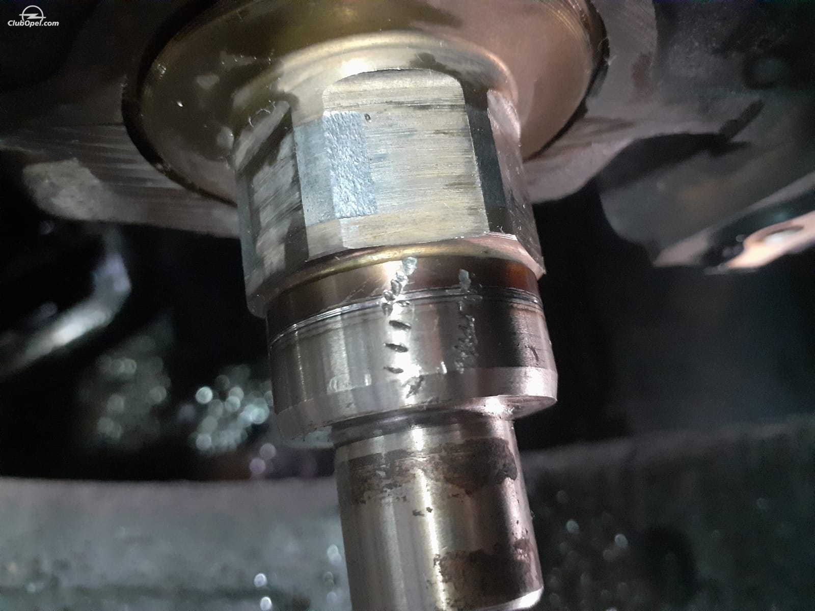

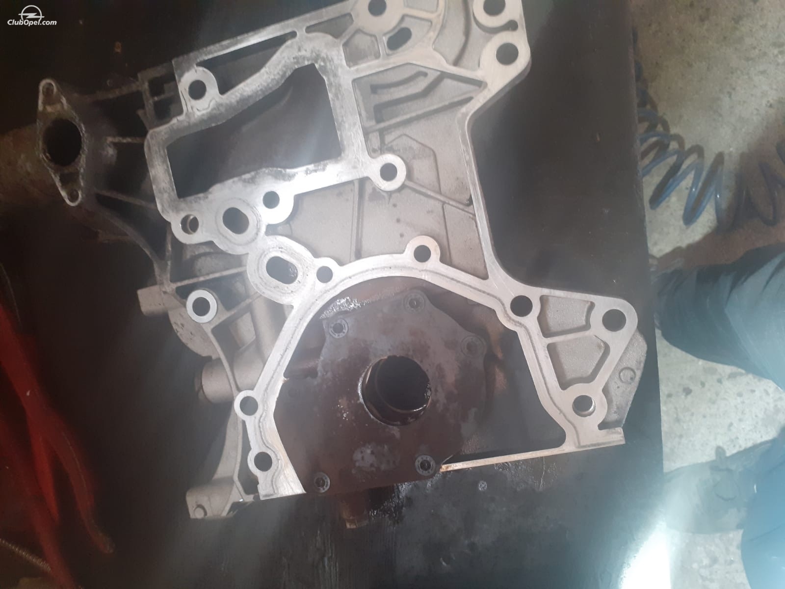

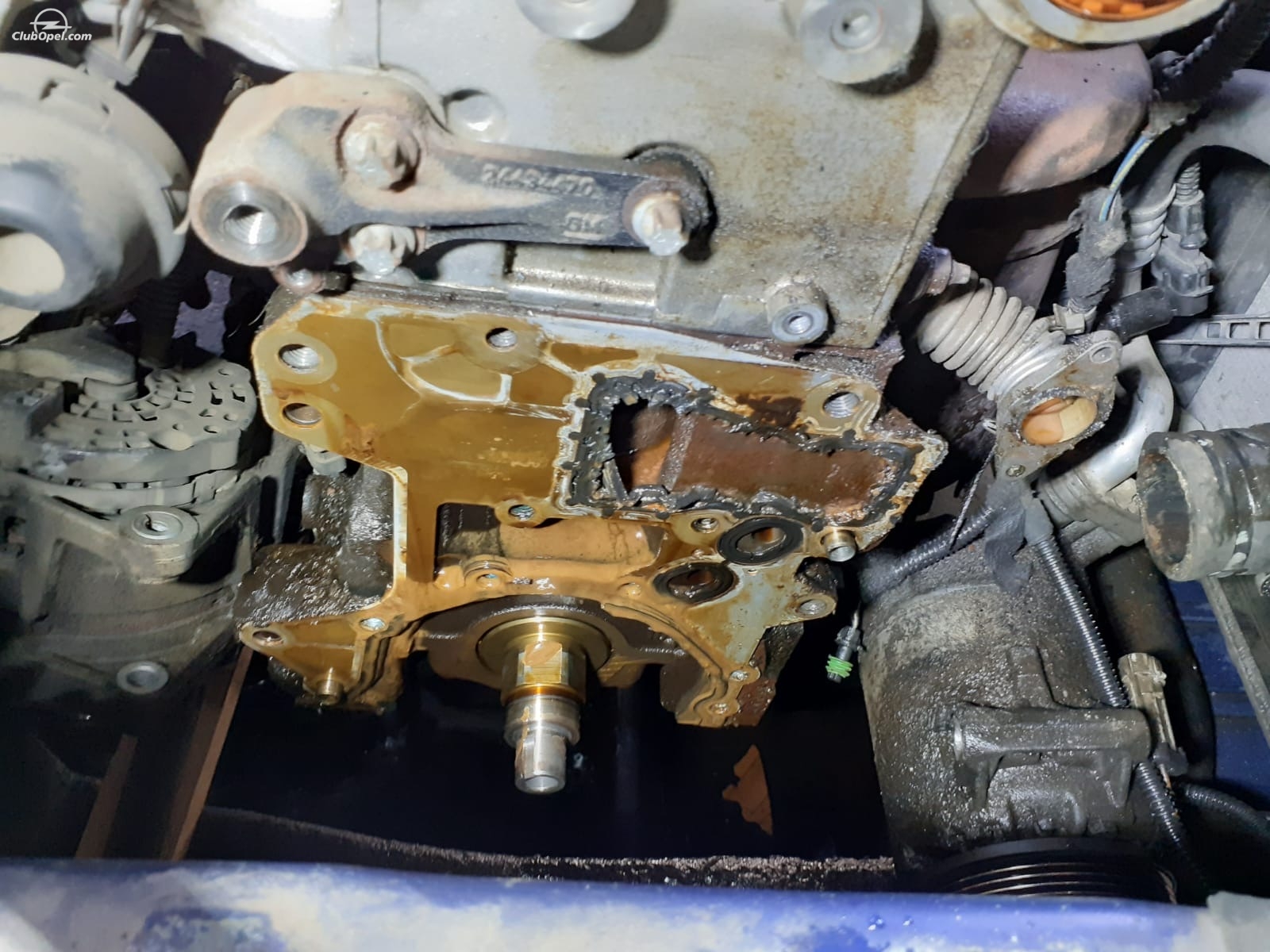

Vă salut băieți,alaltăieri am dus mașina la un mecanic ca să rezolv problema , m am gândit să rezolv până la urmă toate problemele deși știu ca o să mă coste ceva bani toată manopera asta.
Vă las pozele de la mecanic cu ce a găsit după ce a dat jos carcasa pompei de apă și distribuția , baia de ulei.
Mașina încă este la mecanic , dar cred ca este destul de clar de unde vin scurgerile de ulei și de antigel. Vibrochenul este puțin “mutilat” , probabil de la celălalt mecanic care mi a schimbat acum 2-3 ani simeringul respectiv.
Garnitura distribuției arată absolut oribil , mă mir ca pierdea atât de puțin antigel , îmi pierdea o cantitate destul de mică față de cum arată..
deci pentru cei care au probleme cu pierderile de ulei/antigel între blocul motor și carcasa pompei de apă , cam asta este cauza. Mi a spus mecanicul ca o să ia vibrochenul la smilgher fin să mai “îndrepte” din bușiturile alea , mi a mai spus ca e posibil sa nu mai piardă ulei pe acolo dar nu promite , clar o sa se diminueze pierderile de ulei dar nu garantează ca deloc.
