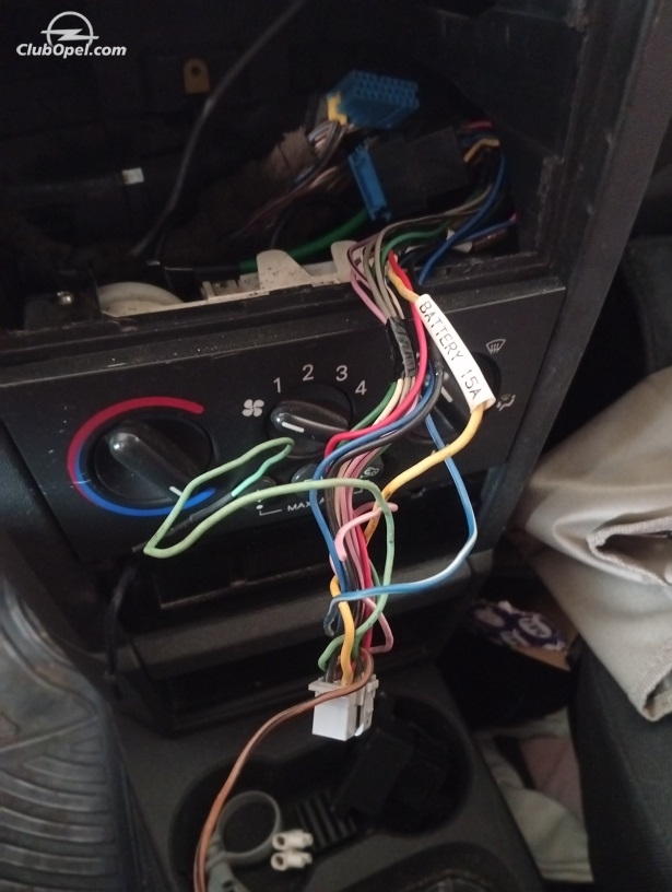

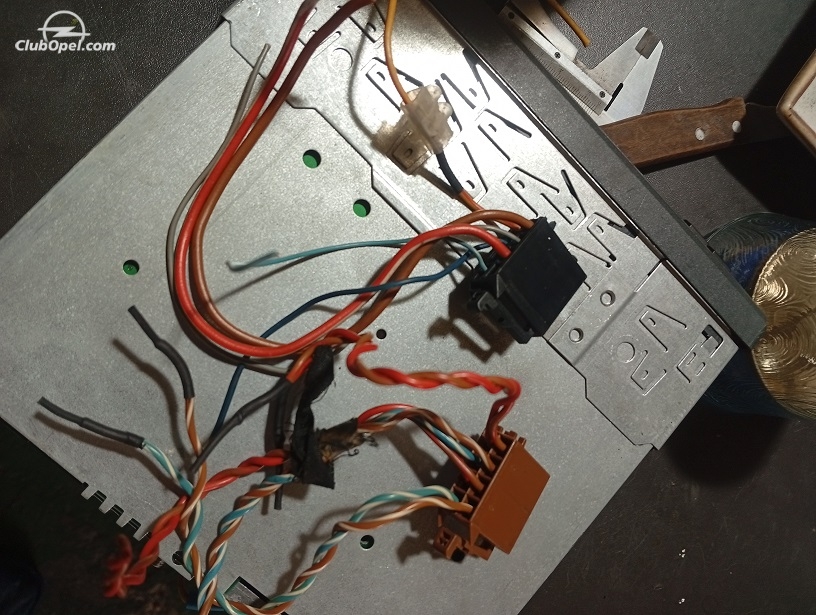

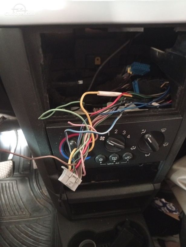

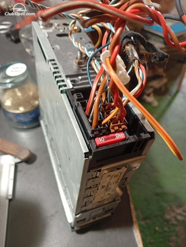

Instalatia din imagine este a unui Opel Meriva,originala,am coborit in garaj ca sa fac o poza,iar tu ce faci?In alta imagine,este un Blaupunkt de pe un Mercedes instalatie originala,eu l-am scos din masina ca sa pun ceva mai modern,mufele sint originale.
Asa ca ......cum spui tu!

Scoate radioul din consola,vezi ca in spate,unde intra mufa cu cabluri ai si o siguranta,chiar in acea mufa.Daca faci o poza si o pui aici,poate e mai simplu sa te ajutam.Daca siguranta din acea mufa este buna,trebuie vazuta schema electrica a masinii,sa vezi de unde se alimenteaza radioul.
Daca te pricepi si ai si un instrument de masura,masoara pe firul galben daca vine 12v,pune si contactul masinii,si apoi pe cel rosu mai gros,tot 12v
