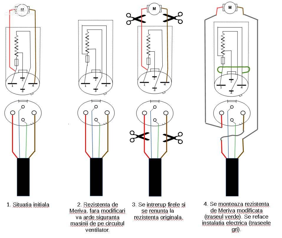

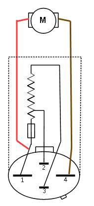

Este vorba de rezistenta care face posibila functionarea electroventilatorului cu trei turatii diferite la Astra G - classic 2 motor Z14XEP, modelul cu un singur ventilator.
Rezistenta are 4 pini
1 intrare (+) viteza maxima
2 intrare (+) viteza medie
3 intrare (+) viteza mica
4 intrare (-)
Iesirea, adica legatura dintre rezistenta si motor se face prin fire sudate atat in rezistenta cat si in motor, cele doua subansamble formand un singur reper/piesa de schimb. Din acest motiv nu se gaseste rezistenta de schimb.
Defectul cel mai comun este intreruperea rezistentei intr-un punct astfel incat nu mai fuctioneaza treapta medie si mica, ventilatorul pornind direct pe treapta maxima, pentru perioade scurte de timp.

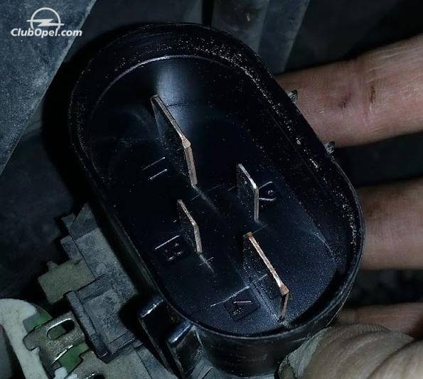

In cele ce urmeaza o sa explic modul de inlocuire rezistentei cu piesa de schimb similara folosita pe Opel Meriva/Corsa. Codurile sub care se gasete piesa sunt: 1341721, 93341907, 93175501. Pretul in tara este de cca 100 lei “after market” sau 400 lei OEM. Cu un timp de asteptare de 4-5 saptamani se poate lua din China la cca 50 lei.
Din punct de vedere mecanic diferentele sunt minore; conectorul este inclinat cu cca 30 de grade fata de corpul rezistentei. In rest se potriveste in locul piesei vechi, atat la clema care agata in carcasa ventilatorului cat si prinderea cu surub.
Din punct de vedere electric, diferentele sunt considerabile, din acest motiv alti utilizatori au raportat ca montarea acestei piese pe Astra G, fara alte modificari, duce la arderea sigurantei de pe circuitul ventilatorului.

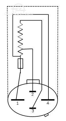

Pinii de pe rezistenta de Meriva sunt:
1 iesire (+) spre ventilator
4 intrare (+) viteza mare
In urma masuratorilor valoare rezistentelor este:
- 0.7 ohm pentru viteza mica
- 0.3 ohm pentru viteza medie
- sub 0.1 ohm (conexiunde directa) pentru viteza maxima.
O alta diferenta pe care am observat-o a fost la treapta maxima: la Astra G trepta maxima nu trece prin siguranta termica dar la Meriva trece. Consider abordarea de la Astra G mai sigura in exploatare, din acest motiv am unit pinii 1 si 4 la piesa de Meriva cu un fir de cupru cu sectiunea de 4 mm2, indoit peste lamele si cositorit.
Modificarile aduse instalatiei de pe masina au fost: (a se vedea si schita):
-am taiat firul (+) si (-) intre rezistenta originala si ventilator, cat mai aproape de rezistenta
-am taiat firul (+ viteza maxima) si (-) (cele doua fire groase din totalul de 4, care intra in mufa care se cupleaza cu rezistenta). Am ales pozitia optima, astfel incat sa fie acces la toate capetele rezulate in urma taieturilor. Am evitat taierea prea aproape de mufa sau prea aproape de partea invelita in tub protector.
-am unit firul (-) dispre masina cu firul (-) de la ventilator.
-am unit firul (+) dinspre masina cu firul coresounzator pinului 4 din mufa
-am unit firul corespunzator pinului 1 din mufa cu firul (+) de la ventilator.
Unde situatia a impus, am folosit ca prelungire fir de Cu litat de 4 mm2. Legaturile au fost cositorite si izolate corespunzator. Cu aceasta solutie s-a circulat doua luni/2000 km, cea mai mare parte din timp cu aerul conditionat pornit, fara probleme.

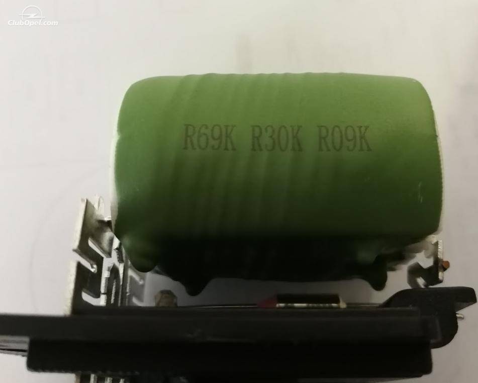

Buna ziua dragi colegi.

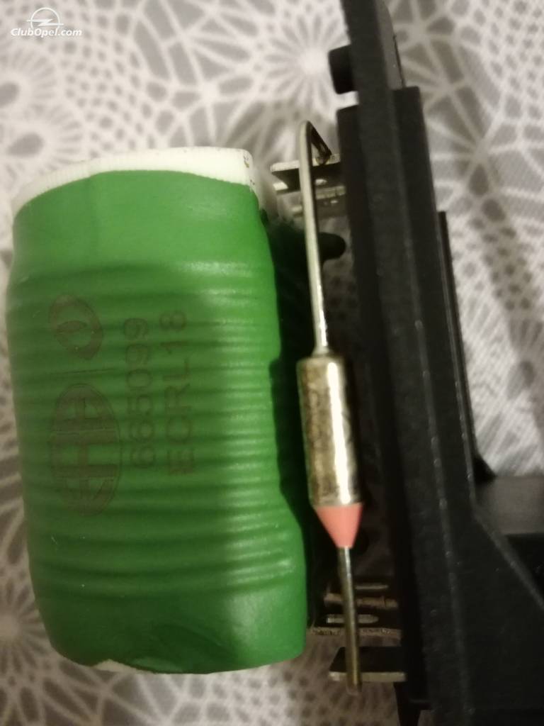

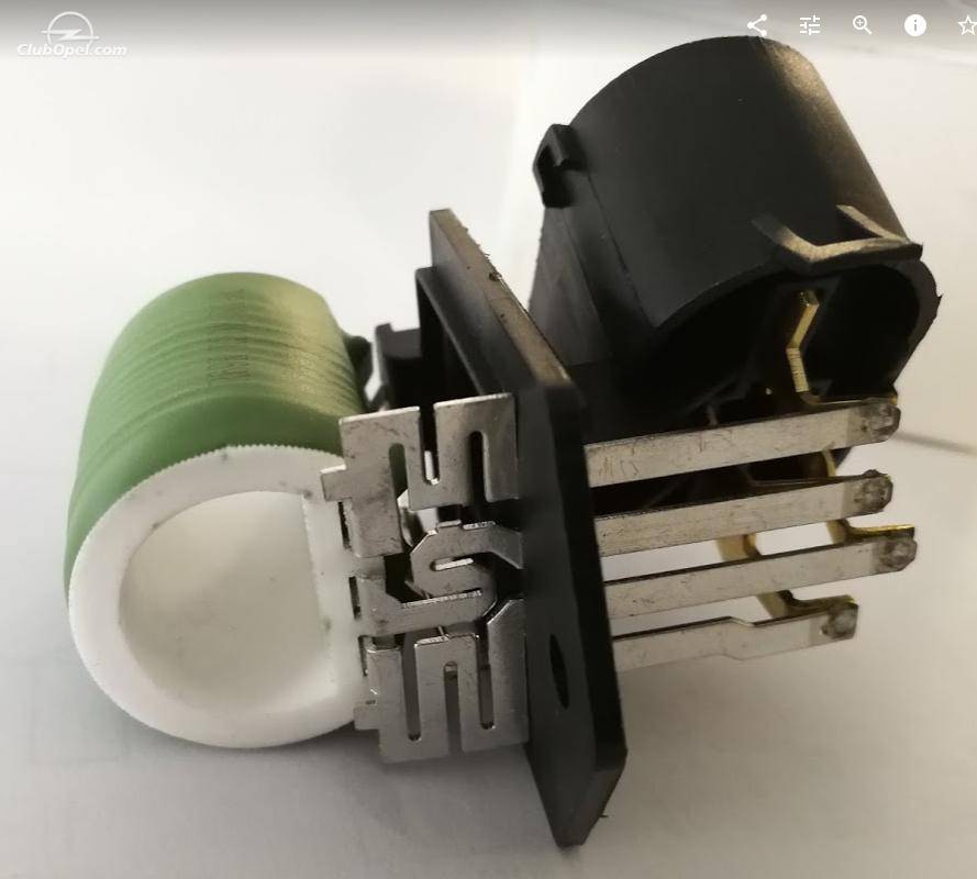

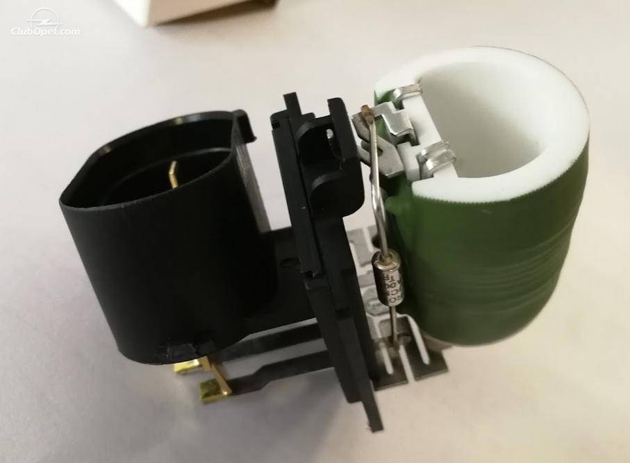

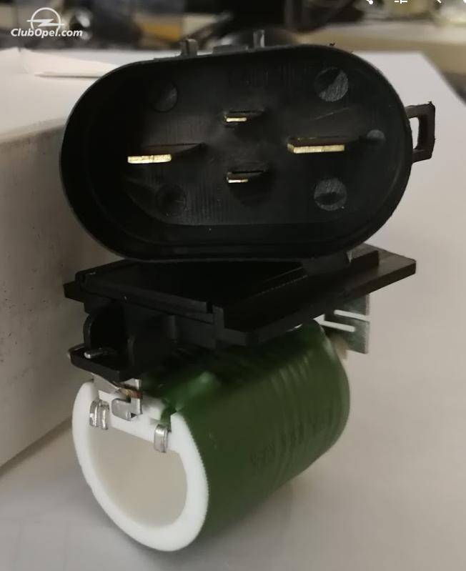

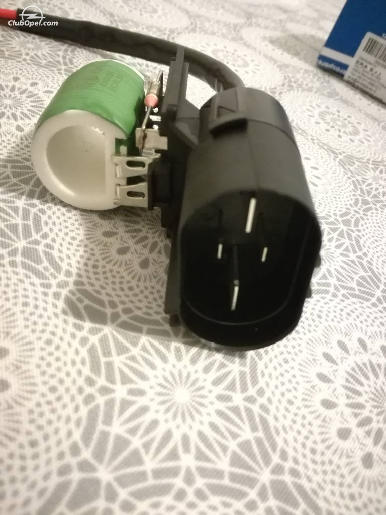

Am gasit rezitenta verde cu 4 pini, care (dupa parerea mea) este compatibila cu sistemul de racire cu UN ventilator si AC (clima) pe motorizarile Z14XEP si Z16XEP.
Inca nu am montat-o, dar sper pana la jumatatea lunii August sa o montez si sa vin cu un feedback 100% corect in privinta functionarii.
Nu sunt electrician / electronist dar am masurat rezistenta si am gasit trei valori (nu stiu exact intre ce pini, dar la cerere mai fac o data masuratorile si va transmit): 0,00 Ohmi; 0,60 Ohmi si 0,90 Ohmi, banuiesc ca astea sunt treptele de viteza, respectiv: pe direct (treapta III), viteza medie (treapta II) si viteza mica (treapta I).
Piesa am luat-o de pe un site de piese auto din romania (120 lei + 24 lei transport), dar este produsa aftermarket de o firma din Italia, la care pot face comanda doar redistribuitorii.

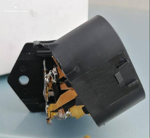

Stie cineva cum sunt conectate firele in motorul ventilatorului BOSCH 013 030 300 ? (cositorire, sertizare, cleme cu surub)

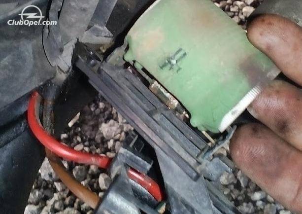

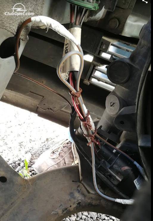

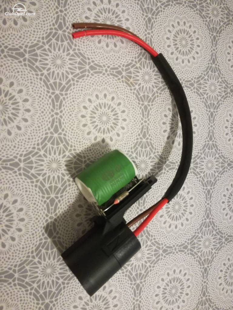

Am inlocuit rezistenta verde prin taierea firelor care duc la electroventilator si sertizare cu firele rezistentei (a se vedea in pozele anterioare).
Astazi am fost la electrician si a facut untest de ventilator reiesind ca functioneaza toate treptele de viteza.
La mine problema rezolvata.

Schimbatul rezistentei POTI sa il faci fara sa dai ventilatorul jos, dar e cumplit de greu pt ca e locul foarte mic.
Cel mai bine procedezi in felul urmator (asa am facut eu):
- Scoti mufa aia cu 4 pini (la mine a iesit cumplit de greu din cauza mizeriei adunate acolo);
- Desfaci cele doua suruburi care tin masca ventilatorului lipita de radiator (nu mai stiu exact pozitionarea lor);
- Scoti masca ventilatorului impreuna cu ventilatorul din alte doua ghidaje si o dai afara;
Ventilatorul nu trebuie dat jos de pe masca lui pentru a putea sa schimbi rezistenta, aceasta fiind prinsa cu un surub. In schimb eu am taiat firele si le-am innadit (sertizat) cu cele de la rezistenta.

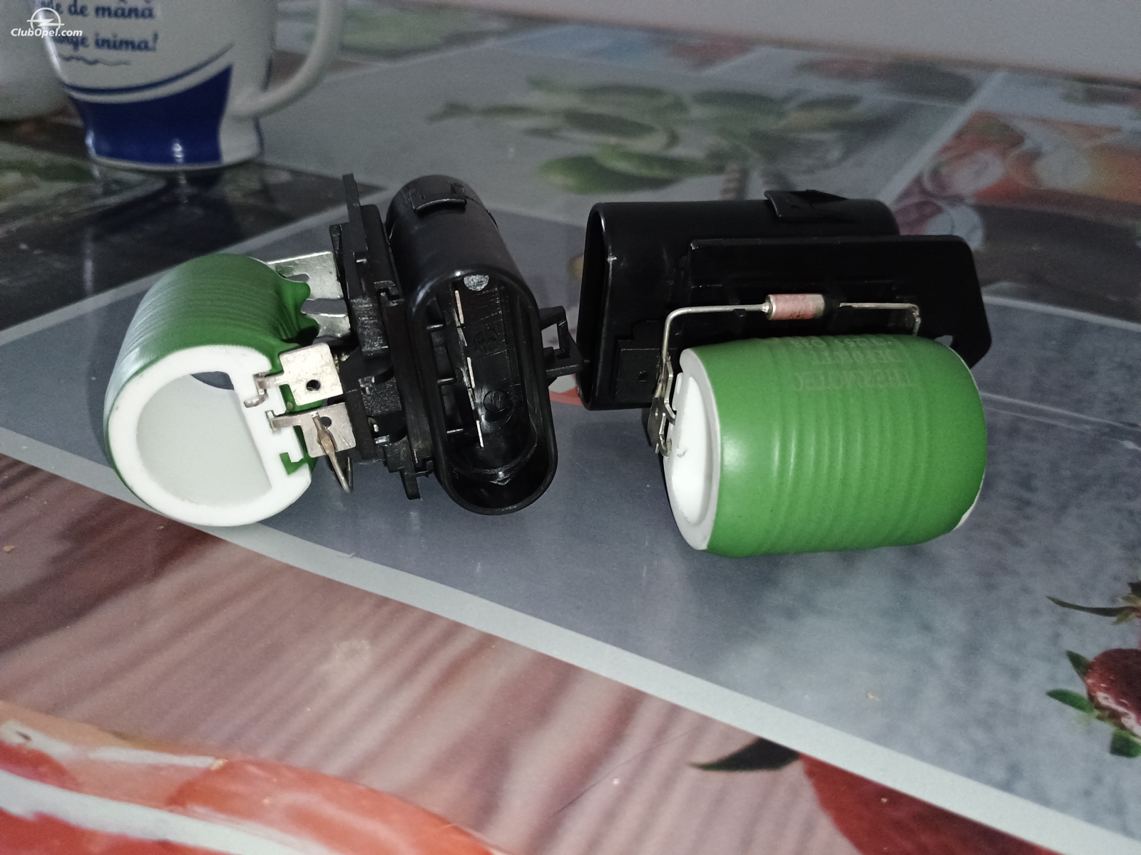

george_slz a scris:Adaptarea pentru rezistenta cu mufa cu 3 pini pt astra h cu 2 ventilatoare o stiti?
salut am gasit in comert rezistente noi cu 3 pini doar ca nu au fire si nu stiu sigur daca vin legate ecact ca la cea originala
