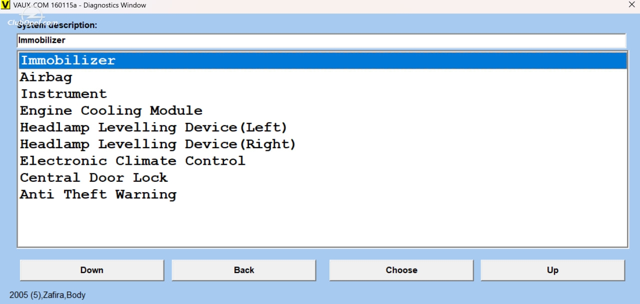

Nu exista nici o legatura intre ceea ce se prezinta acolo (Vectra C / Signum) si Zafia A / Astra G.
Cele doua familii au sisteme total diferite si in ceea ce priveste luminile exterioare.
La Zafira A si Astra G, modulul DRL, este un simplu comparator a starilor de pe intrare.
In cazul acestora, informatia utila pentru DRL este luata de pe "senzorul" (comutatorul) de presiune ulei.
Logica fiind, pornesc motorul -> presiune ulei -> aprind luminile de zi.

da, nici la mine nu exista optiunea aia. eu tot zic ca trebuie sa ai modulul ca sa ai ce sa activezi in opcom. la mine am vazut ca am doar mufa nu si modul in spatele tabloului de sigurante. intre timp am tot gasit tot felul de module pentru DRL dar la toate am vazut ca zice ca sunt pt "led" . totodata cu fire foarte subtiri, ma face sa cred ca am toate sansele sa produc un incendiu daca le-as pune la farurile cu bec normal. multumesc oricum! o sa mai caut alte solutii n speranta ca pana gasesc nu imi iau amenda ca imi aduc aminte sa aprind farurile doar cand ies din localitate 😃

Modulele alea dacă sunt ptr LED, n-au nicio legătură cu becuri normale, sunt niște diferențe de zeci de wați...pe de altă parte este posibil să fie folosite să comande prin releu DRL pe becuri, dar trebuie studiat...
