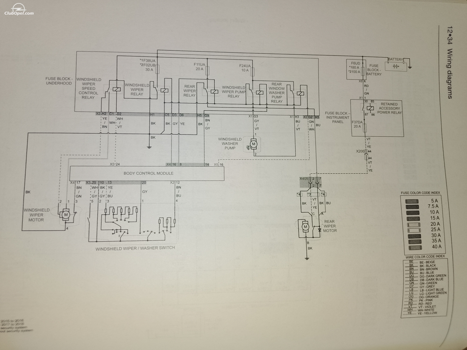

Mi-am adus aminte că aveam manualul Haynes.
Doar că din păcate nu înțeleg nimic.
Dacă cineva se pricepe să descifreze circuitul indicat în foto?
Like wud, bibu16v
  • Mesaje scrise: 7,357
Eu zic că ceva din poza aia nu prea pușcă cu realitatea: ai acolo conectorul X405 (al ansamblului motor ștergător spate) care are 2 pini (dacă am dreptate) or în realitate conectorul ăla are 3 pini. Mă înșel oare?
Pe de altă parte, intuiesc că circuitul de revenire este alimentat prin acel comutator aflat în vecinătatea stângă a diodei. Dacă acel comutator are prin pinul 2 un (+) permanent (din releul ăla de comandă), dpdv electric este totul Ok, dar acel comutator este foarte probail să fie acționat mecanic de ceva din interiorul mecanismului (primul lucru care-mi vine în minte ar fi o camă), iar acolo s-ar putea să fie deranjul. Demontarea capacului de tablă al mecanismului (cu niște poze) ar putea strecura o rază de lumină întur rezolvarea daravelei...

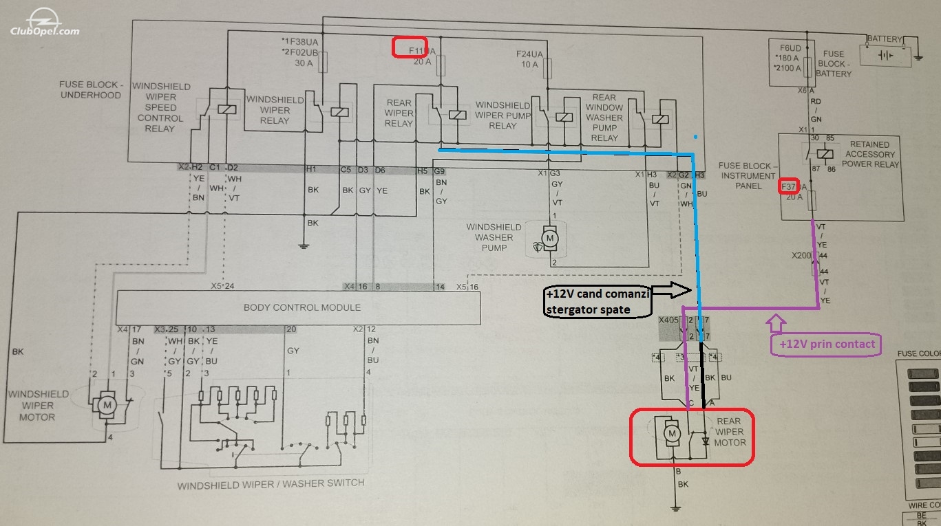

  • sebage
  • Mesaje scrise: 2,670
Acum cred ca se observa mai bine.
Like 2 wud, bibu16v
@sebage ce părere ai? Despre ce zic eu...
Like wud, bibu16v
  • sebage
X405, pare a fi o mufa intermediara, cu mai multi pini, fiind folositi pinii 2 si 7.
Strict ansamblul motor stergator, fiind incercuit de mine, cu rosu. Acolo sunt toti cei 3 pini.
In rest, da, indiferent de forma constructiva, principiul este acelasi.
